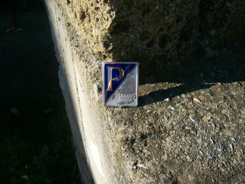

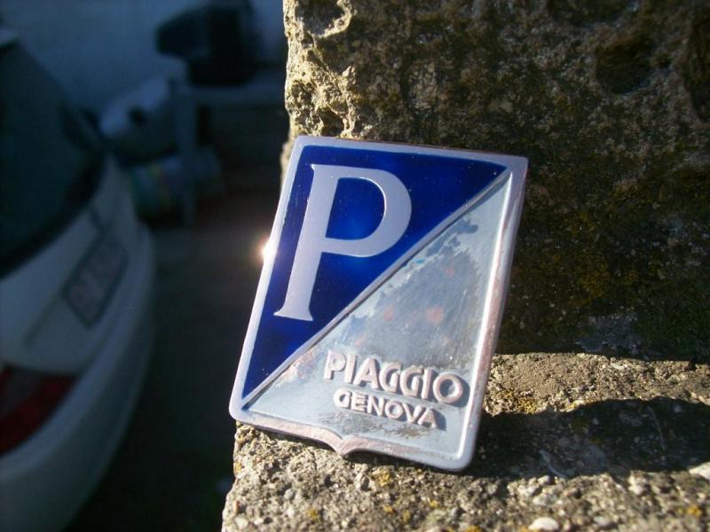

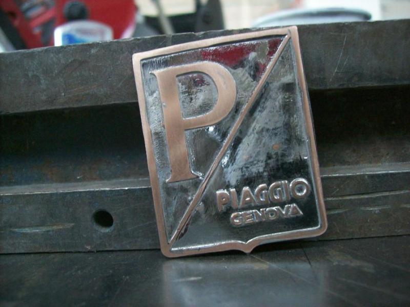

simonegsx Inviato Dicembre 14, 2010 Inviato Dicembre 14, 2010 Allora................. Tutto dipende da cosa dobbiamo fare e soprattutto le condizioni dello scudetto da restaurare. questo è lo scudetto di Oldultras: In questo caso faremo uno splendido scudetto conservato!! Non è ridotto malissimo a parte il colore! nella prima foto, se ci fate caso ,sulla P ci sono due avvallature!! Nella seconda sono state tirate su'!! Tenete conto che sia per fare il restaurato a nuovo ,sia per fare un conservato ,tutti i dislivelli ,dovuti a botte o le scalfiture presenti andranno eliminate!! Quà,gli utensili per addrizzare lo scudetto sono a vostra scelta di fantasia.Tutto potrebbe fare al caso nostro! 0 Cita
simonegsx Inviato Dicembre 14, 2010 Inviato Dicembre 14, 2010 Se dovessimo fare un restauro a nuovo, il nostro scudetto ,dovrebbe essere ribattuto e addrizzato il meglio possibile e poi lisciato con carta abrasiva fine 500 da sgrosso per i segni più grandi, poi 1500 per i segni più piccoli e poi una 3000 per lucidare i piani in rilievo del nostro scudetto. Poi lo mandiamo in cromatura, e quando torna faremo il lavoro. Quà facciamo finta che la cromatura sia perfetta e appena fatta. 0 Cita

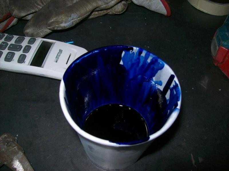

simonegsx Inviato Dicembre 14, 2010 Inviato Dicembre 14, 2010 Si prepara la pozione magica ,a base di resina di fiore di loto,catalizzatore di salamandra e inchiostro di belzebù.:risata: Le dosi sono una ricetta segreta però!! Se ve la svelo dovrò uccidervi tutti!! Scherzi a parte ,le dosi sono importanti. Il più importante è l'inchiostro da aggiungere. Se ce ne va poco ,sarebbe troppo trasparente, e quindi chiaro. Se ce ne và troppo , rischiamo di farlo diventare scuro e poco trasparente. Quindi non ci darà più ,quell'effetto ceramica che noi cerchiamo!! Quindi.............. Se avessimo uno scudetto cromato a nuovo questo sarebbe il primo passo. Se ci fate caso il riflesso del blu sullo scudetto è proprio come quello della ceramica! 0 Cita

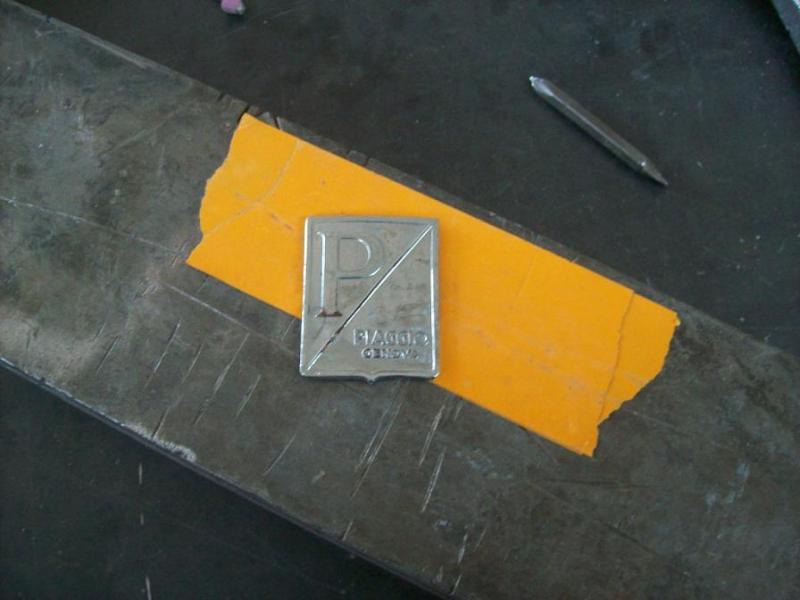

simonegsx Inviato Dicembre 14, 2010 Inviato Dicembre 14, 2010 Questa era una prova per farvi capire cosa si dovrebbe fare nel caso di un restauro a nuovo. Ora dato che lo scudetto non è bellissimo, facciamo insieme il primo passo ,cioè lisciare lo scudetto con le varie carte. Questo passaggio è indispensabile, sia per fare la cromatura(restauro a nuovo) sia per fare uno scudetto invecchiato. Logicamente queste procedure servono in casi di resturo totale. Nei casi dove manca solo un pezzetto della ceramica,si dovrà fare in un altro modo. 0 Cita
simonegsx Inviato Dicembre 14, 2010 Inviato Dicembre 14, 2010 Ecco , la parte blu scura è fatta!!! Le foto non sono speciali,ma con i neon ,meglio non vengono!! domani ,la parte celeste,punticchiata da sporcizia e leggermente ingiallita!! :risata: Poi vedremo anche come fare la cromatura rovinata e quasi sbiadita!!! 0 Cita

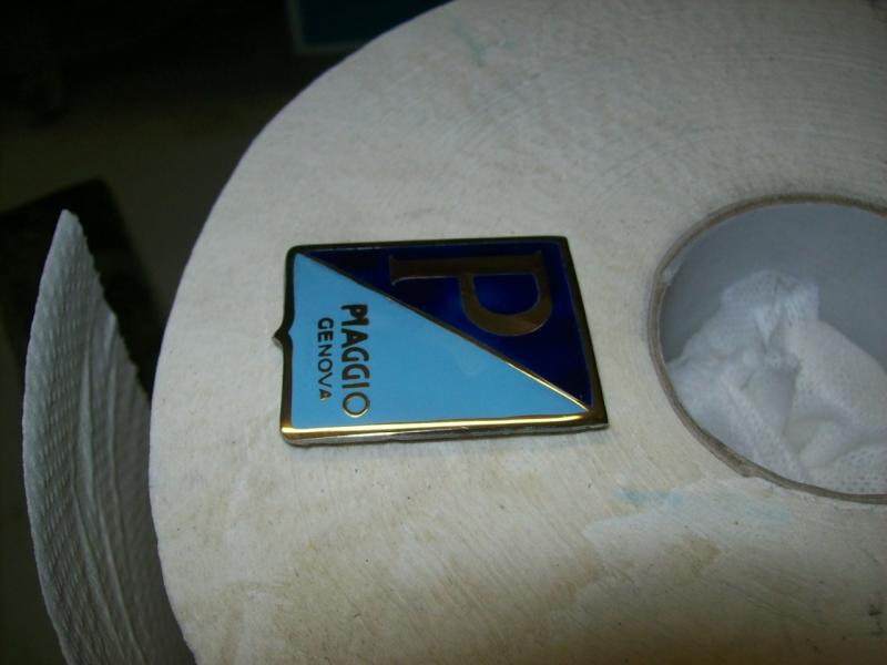

simonegsx Inviato Dicembre 15, 2010 Inviato Dicembre 15, 2010 Grazie a tutti;-) Proseguiamo............ Come al solito,domani faremo le foto alla luce perchè con i neon non si vede bene il colore reale. Logicamente,il colore dipende un pò da monitor a monitor, quindi non sò se vi rende l'idea.Comunque il celeste chiaro è stato fatto a campione sullo scudetto della v33 ,quindi dovrebbe essere giusto.Dal mio quello che rende di più l'idea è quelle nelle foto 2 e 3. Un confronto prima e dopo ci vuole no? Ora che facciamo? Sbecchiamo un pò la ceramica? Macchiamo il celeste per invecchairlo? Facciamo la cromatura rovinata? Lo lasciamo così? (che già mi so stufato?:risata:) 0 Cita
