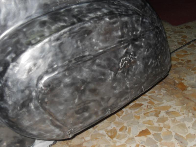

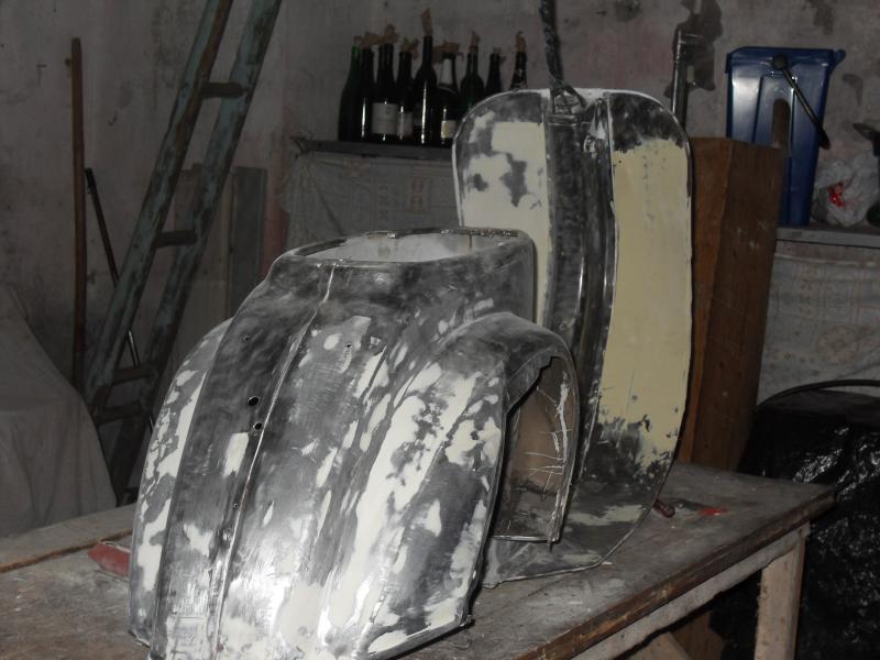

ragazzi ho una vespa special del 83 e dopo aver letto molti post ho deciso di restaurarla.

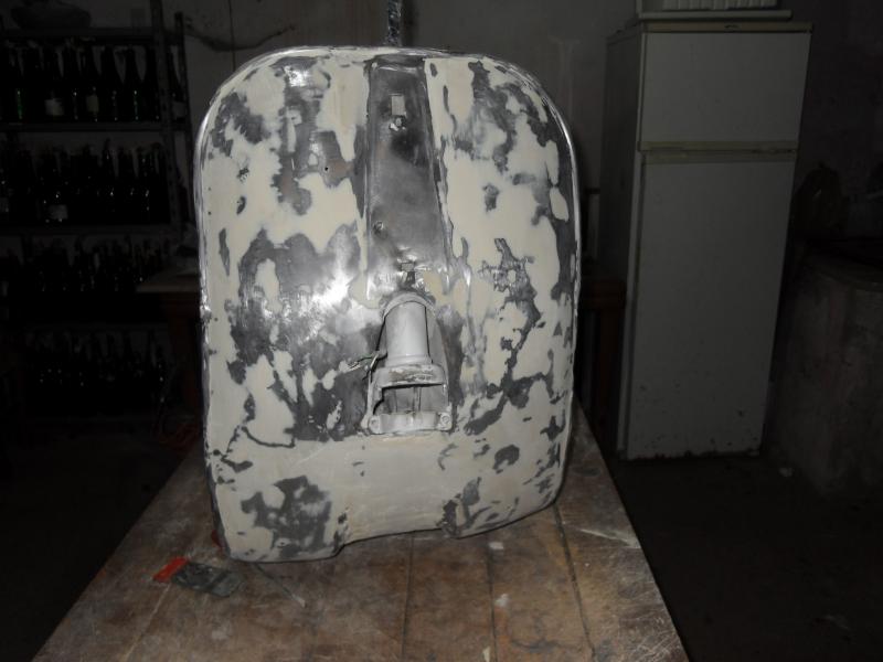

dopo aver il telaio nudo ieri mi sono accinto a stuccarla ,ho fatto un bel pezzo
poi oggi mi sono accorto leggendo alcuni post che prima della stuccatura sul telaio nudo si doveva fare una passata di fondo epodossico.
ora sono preoccupato non fa niente ???? ho letto che però dalla fabrica uscivano senza.
voi che dite

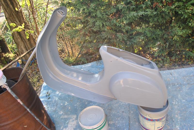

ciao Nelli anche io ho deciso di mettere a posto la mia special.io lo fatta sabbiare
e appena arrivato a casa gli ho dato subito il fondo per non tenerla a ferro nudo e poi ho iniziato i lavori. carteggia quello che hai già messo senza toglierlo tutto fagli una pulita a tutto il telaio con diluente nitro e dai subito il fondo che serve a proteggere la lamiera mentre fai il resto dei lavori se no te la trovi che parte subito la ruggine .ciao

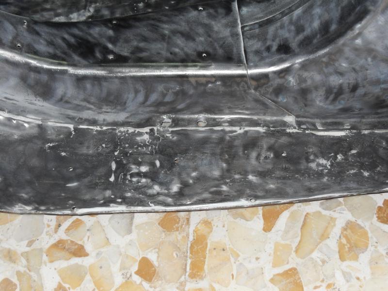

Ciao e buon lavoro innanzitutto.
Scusa ma come hai sverniciato la vespa? :mah: Sembra carteggiata con un disco lamellare.
Beh, correttamente bisognerebbe dare prima il fondo epossidico perchè almeno la lamiera grazza, molto soggetta a ruggine, viene isolata.
Lo stucco non isola come un fondo epossidico e ho provato a vedere (non su vespa ma altri mezzi) ruggine "mangiare" la lamiera sotto lo stucco e farlo saltare via.

Non ci siamo niente stucco sulla lamiera nuda...addrizza piu' che puoi...poi fondo epossidico di buona qualta'..lisciatura e stucchini...se necessari poi a seguire o di nuovo fondo epossidico oppure fondo riempitivo x carrozzeria...
di sicuro dorai eliminare lo stucco dalla lamiera nuda...se vuoi che il tuo vespino abbia lunga vita...ciao e buon lavoro

porca miseria!!!!!
era messa male sta vespa!!!!
comunque era meglio se prima dello stucco davi una mano di fondo....
in questo modo rischi che si scrosti...
solo un consiglio... io ho fatto così.
lo so :cry: però dopo aver incominciato a stuccare vidi che ci voleva una mano di fondo epodossico
cmq la vespa è messa malissimo e piena di botte fa pena:lol:
ciao nellin io al posto tuo toglierei tutto lo stucco e darei un bella mano di fondo epossidico .poi se e messa cosi male prendi anche dello stucco a spruzzo .meglio che perdi un ora adesso e non che devi rifare tutto .o poi la vespa e tua sta a te decidere se fare un buon lavoro adesso o buttare soldi e tempo :ciao::ciao::ciao:

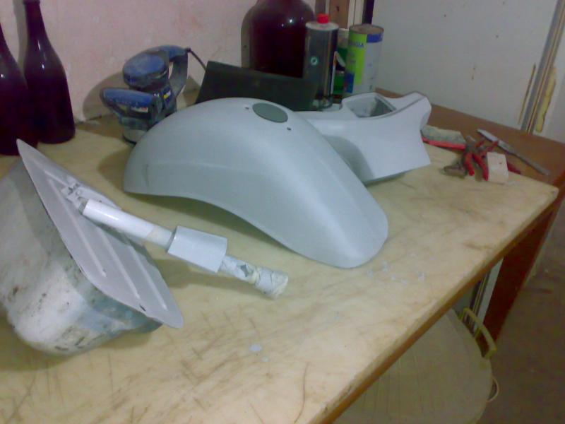

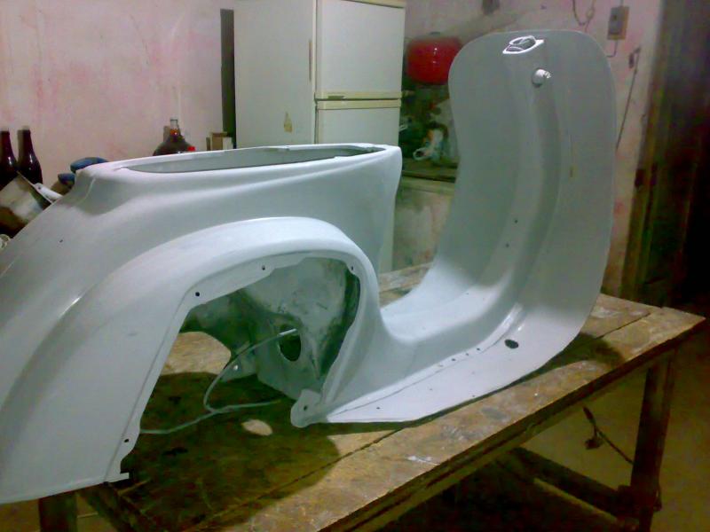

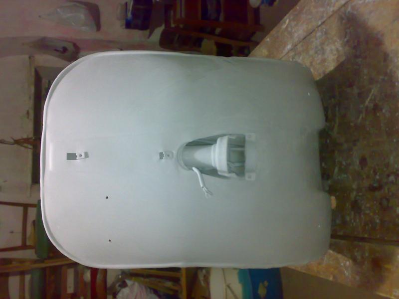

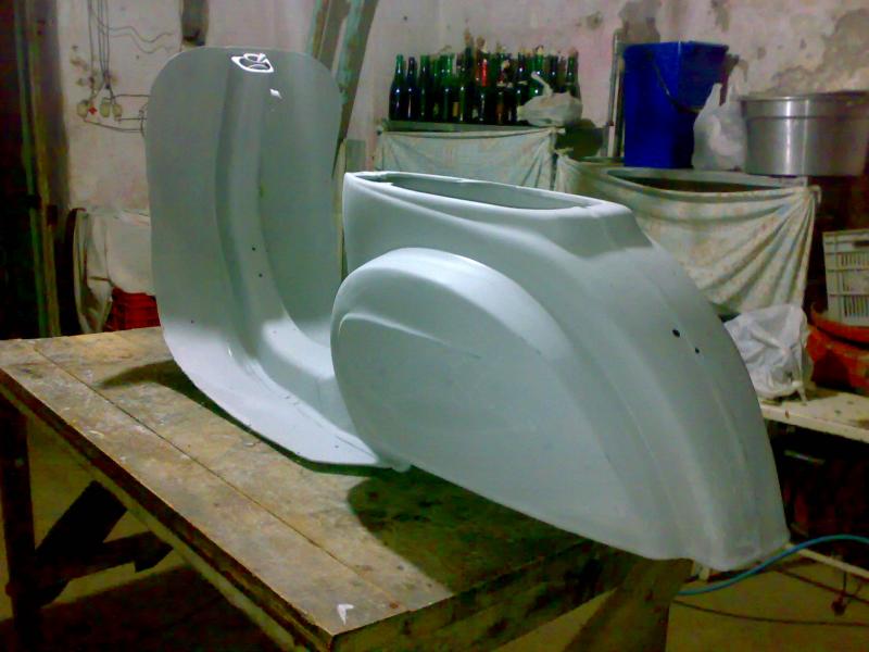

ragazzi proseguono i lavori ,
dopo averspruzzato il fondo bicomponente e aver carteggiato prima con carta abbrasiva 400p e poi 800 p mi accingo a spruzzare la vernice !!!!
AZZURRO PIA420
ecco alcune foto:
