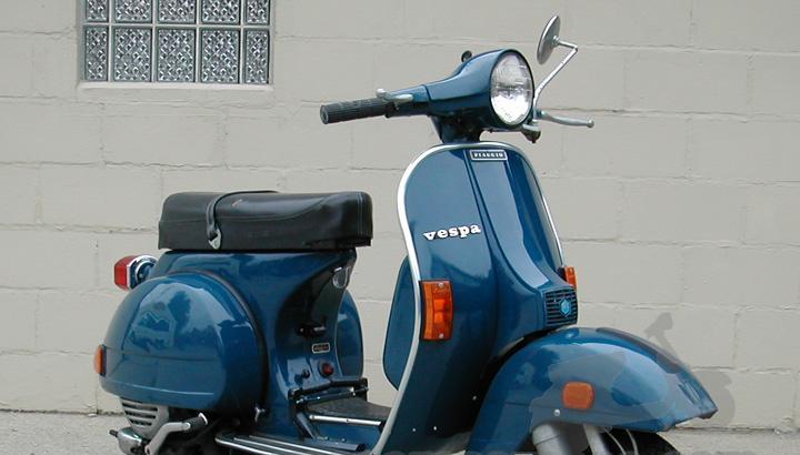

Non vorrei fosse una porcata fatta con un telaio Rally e ....... :azz:
:azz::azz::azz::azz:
Quasi quasi gli telefono....
come si fa a trovare il suo numero?
come si fa? s fa che la targa e il libretto sono di una rally....
ma il telaio no...
Copia e incolla...:azz:
che poi ....restaurata....na schifezza!
vero, la prima cosa che viene in mente... ma sembra 'molto precisa'...
poi, leggendo, il libretto indica la data di immatricolazione, 31/07/80 e dunque...
p200e senza dubbio...
dicitura modello errata... :crazy:
Si ma anche se fosse non può vendere un PE200 al prezzo di un Rally.:orrore::azz::azz:
Allora se per errore nel libretto del mio PX ci fosse scritto "Porche 911 Turbo" dovrei venderla al prezzo di un 911 turbo?? :azz::azz:
PS: io tifo più per la porcata che per l'errore!! :mrgreen:

annuncio tutto da verificare...
No no! di porcate ne ho viste! e questa non lo è!...
Prima di tutto la forma dello scudo...piu' "scosceso"...
Secondo,notare il pedale del freno...Assolutamente PE...
Resta da dire che sul libretto,si,quella è una porcata...:rabbia:

possibile
Cosa vuol dire?
Beh che sia un px è fuori da ogni dubbio, no?
Sorry allora,pensavo fosse ancora un"forse"...è che,purtroppo,possiedo un telaio TS pxizzato e volevo contribuire...Tutto qua...:ciao:
No no ma tranquillo, non avevo capito..contribuisci pure!;-)

Si ma il tipo di porcata che intendo io non è così riconoscibile.... ;-)
...è che,purtroppo,possiedo un telaio TS pxizzato...
ahiahiahi...!

...pero' fa pensare il fatto che ci sia "a seguito di visita e prova"...magari reimmatricolata dopo un copy&paste,ed ecco che salta fuori l'anno 1980...mah!

Sinceramente mi è già capitato di vedere libretti incongruenti...
Ma tipo Sport anzichè Turismo dello stesso modello....
Scambiare perfino un modello per un altro mi pare strano :mah:
Lacerei perdere a priori.... poi a quel prezzo :roll:
La cosa strana è che risulta di Rally pure la sigla di omologazione. :mah:
Bisognerebbe chiedergli una foto della punzonatura, ma non credo che sia disposto a inviarla. :nono:
Ciao, Gino
Ciao, Gino
appunto...se tu dici questo allora ritengo probabile la mia prima ipotesi..
quello perdonate l'ignoranza se sbaglio è un pe versione america infatti ha il miscelatore e se notate vicino alla asticella della benzina cè una speci di sagoma rettangolare come se ci fosse stata saldata una piastrina per chiudere l'enorme buco fatto apposta per il rubinetto di plastica che ha solo l'america io ho un p200e america e a me da proprio questa sensazione . sono curioso di sentire altri pareri
