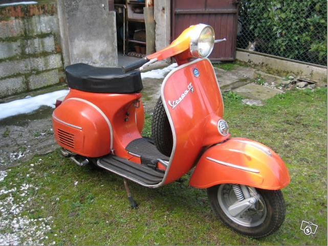

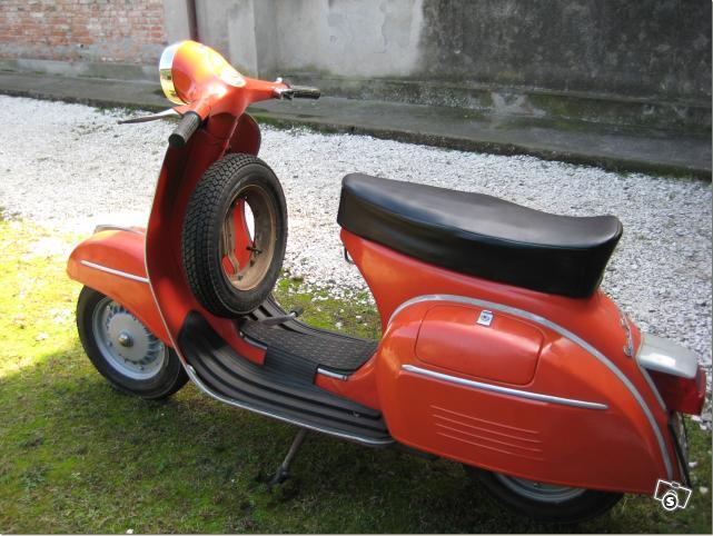

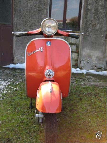

sono nuovo del forum e non so se questa è l'area giusta ma volevo chiedere un parere...sono in procinto di acquistare il mezzo che vedete nelle foto a 2500 euro con doc originali ma radiati...
che ne dite? quanto si spende per iscrizione FMI e carte varie per metterla in regola?
un grazie infinito a chiunque risponderà...
ps: se qualcuno sa anche dirmi dove trovare qualche foto di gtr restaurate per confronto e vedere se è realmente un conservato come dice il venditore, grazie!!!!

Io per ora ti chiedo, sotto il tappetino com'è messa?
Il tappetino è deleterio, e checchè se ne dica rovina la vernice per sfregamento, e favorisce l'arrugginimento della pedana perchè tiene l'umido.
Se quello è un conservato è sicuramente un bel mezzo, ma non so se vale i soldi che ti chiede. Ovviamente se non ha lavori meccanici da fare non è da scartare, è in linea con i prezzi di mercato.
Come velocità non aspettarti grandi cose, mi pare sia un 125 a 2 travasi, quindi non molta potenza a disposizione. Esteticamente è bellissima, mi piace molto.
Vedi tu, se ti piace non ne rimarrai deluso ;-):ciao:
Aggiungo, non sono sicuro del faro dietro, mi pareva avesse il corpo in alluminio, ma forse mi confondo con la GT, se il faro fosse giusto la tegolina sopra va del colore della vespa? La parola ai più esperti.

cmq forse inganna la luce ma è corallo...o almeno....sabato la vado a vedere dal vivo e quindi me ne renderò conto meglio...il venditore mi ha detto che è un conservato....solo che è radiata e quindi sbattimento per iscrizione fmi....(o asi, cosa conviene secondo voi?)....
attendo ancora altre risposte..fatevi avanti, ne ho bisogno, vi prego!!! :Ave_2:
ah dimenticavo....si il faro posteriore è originale ma va colorato in tinta....
e invece la sella devo informarmi se va l'Aquila o serigrafata piaggio, ma comunque va cambiata anche quella!! :lol:

ciò che mi rompe è la pratica FMI, o meglio...dovrebbe essere un conservato (la vedo sabato dal vivo) quindi grossi lavori non mi pare ce ne siano da fare...
tettuccio faro post...da colorare..ok...
per altro ho molti dubbi, tipo...
sella....qual'è quella originale?! non trovo foto attendibili su internet...HELP!!!
fasce di gomma sopra le pance laterali...vanno nere o sono giuste grigie?
manopole e leve frizione/freno...vi sembrano originali?
grazie a chiunque risponderà!!
A parte colorare il tettuccio del fanale, e rizincare il cavalletto e due tacchetti nuovi, il resto va bene compresi i profili grigi alle scocche.
L'unica cosa e che probabilmente sulla sella dalle foto non vedo bene, ci hanno messo un coprisella nero. Comunque la sella originale è di colore blu molto scuro quasi nero con scritta piaggio bianca serigrafata sulla parte posteriore.

salve a tutti .ma volevo porre una questione: ma la vespa ti ha detto che è un conservato ma mi senbra di vedere dalle foto che non ha nianche uno striscio e dopo 40 anni almeno qualcuno dovrebbe averlo o se no la senpre tenuta in vetrina e poi con 3000 euro se hai tenpo ne trovi in giro gia pronte da passaggio,forse non restaurate ma marcianti..:Ave_2:
allora...da quello che so mi ha detto che dietro lo scudo ha ancora l'adesivo originale sotto la vernice trasparente del rodaggio...
e che l'ha sempre usata un vecchietto per 30anni che tra l'altro non ha mai pagato il bollo....ha anche la borsa che copre la ruota di scorta originale (sempre a suo dire, poi la vedo dal vivo sabato...)...
in effetti alcune parti sono "vissute", tipo la forcella si vede che è stata ritoccata con grigio bomboletta o qualcosa del genere..e anche il cavalletto...
se fosse restaurata non credo che sarebbero stati particolari ignorabili...poi per carità il dubbio ce l'ho anche io finchè non la vedo con i miei occhi... speriamo bene...
In origine non era un adesivo, bensì una decalcomania, e non c'era nessuna vernice trasparente sopra. Era applicata (credo ad acqua) direttamente sulla vernice finita.
