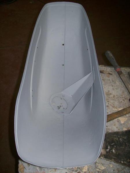

simonegsx Inviato Febbraio 6, 2010 Autore Inviato Febbraio 6, 2010 Piccolo aggiornamento..... Il parafango era bruttino,probabilmente ha avuto più di un incontro ravvicinato del 3°tipo con i muretti e con il martello di qualcuno poco pratico, che lo ha segnato duramente.:risata: Va bè era recuperabilissimo!!! Per lavorare più comodi ed addrizzarlo meglio possibile conviene staccare il rinforzo,sempre facendo attenzione a staccarlo senza fare danni perchè andrà riutilizzato. Quindi si procede a ripristinare la forma originale del perimetro e ad addrizzare le varie ammaccature.Dopodichè si risalda il rinforzo . Se si è fatto il lavoro in maniera corretta ,anche l'interno sarà gradevole senza segni di martellate troppo evidenti. Una volta sistemato si prova sulla forcella per vedere l'alineamento con i fori di fissaggio e si può procedere alla preparazione. 0 Cita

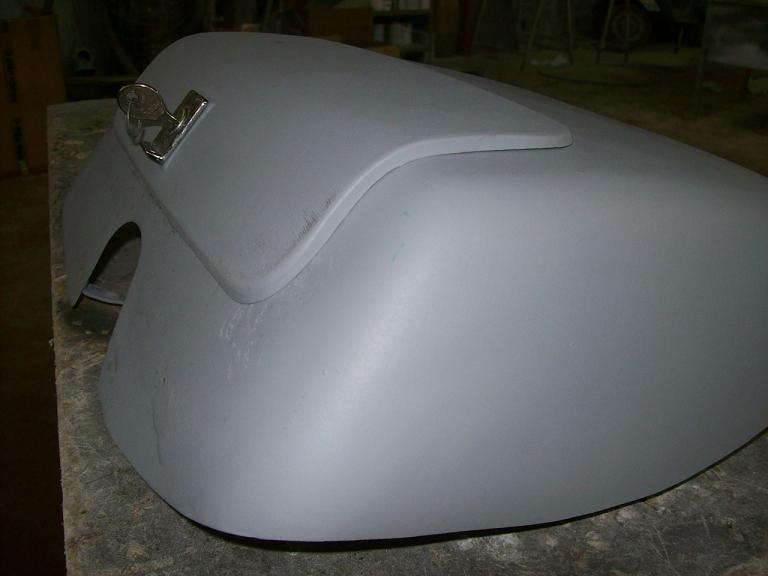

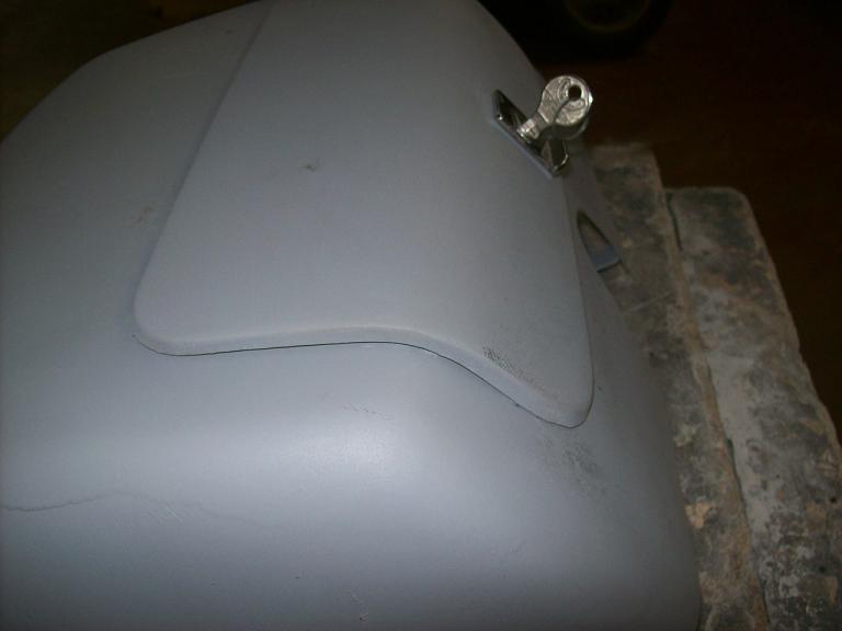

simonegsx Inviato Febbraio 6, 2010 Autore Inviato Febbraio 6, 2010 Poi è la volta del cassettino,da provare e registrare con la serratura,mi raccomando........ Una volta sistemato lo sportello va provato sul telaio con la guarnizione per vedere che tutto corrisponda nel modo giusto. 0 Cita

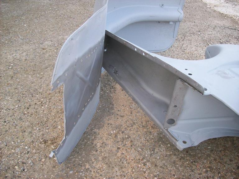

simonegsx Inviato Febbraio 6, 2010 Autore Inviato Febbraio 6, 2010 Il bordoscudo originale non era disponibile,quindi abbiamo ripiegato su uno nuovo.Purtroppo tutti i bordoscudo di nuova fattura sono fatti con una sagomatura che non rispetta quello dello scudo, così una volta montati portano lo scudo a diventare un trapezio,più largo sopra che va a sringere verso il basso.Questo è bruttissimo,almeno per me, e allora dopo qualche seria mazzata:mrgreen::mrgreen: lo si risagoma con la forma corretta ,e lo scudo cambia aspetto!! Intanto i pezzi sono preparati e spruzzati con il fondo isolante. 0 Cita

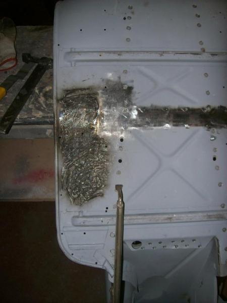

simonegsx Inviato Febbraio 7, 2010 Autore Inviato Febbraio 7, 2010 Grazie ragazzi, cerco di fare quello che posso!!! Intanto un'altre pò di fotine... Vediamo............. Tanto per cominciare abbiamo sabbiato l'interno del tunnel e della pedana. poi mi sono accorto che dove andava riparata per via della ruggine passante ,due buchini andavano a cascare proprio in corrispondenza della striscia di rinforzo sottopedana.Il problema era che se avessi saldato i buchi per attapparli da sopra, inevitabilmente si sarebbe creato un calo della lamiera per via del calore che non sarebbe stato possibile addrizzare per via della striscia.Con la conseguente necessità di stuccare la buca. E dato che a noi lo stucco non piace,e quel punto è proprio dove forza il cavalletto ,quindi sarebbe durato 5 minuti ho tolto la striscia di rinforzo e ho fatto la pezza un pò più grande andando a eliminare la parte marcia. 0 Cita
simonegsx Inviato Febbraio 7, 2010 Autore Inviato Febbraio 7, 2010 A questo punto prima di chiudere e suturare......... Un pò di disinfettante antibiotico all'interno ,per prevenire infezioni subito dopo l'operazione:risata::risata: Si sutura e ,dato che la lamiera è un pò svenuta ,prima di rimettere la striscia di rinforzo, si stende la lamiera con il carboncino e si fà una prima assestata al bordino che era tutto storto . Stay tune ....................................................... 0 Cita
