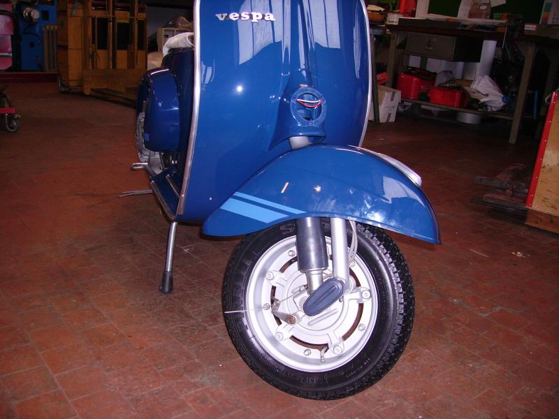

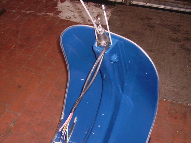

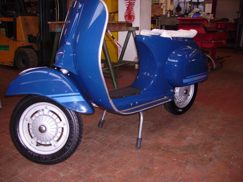

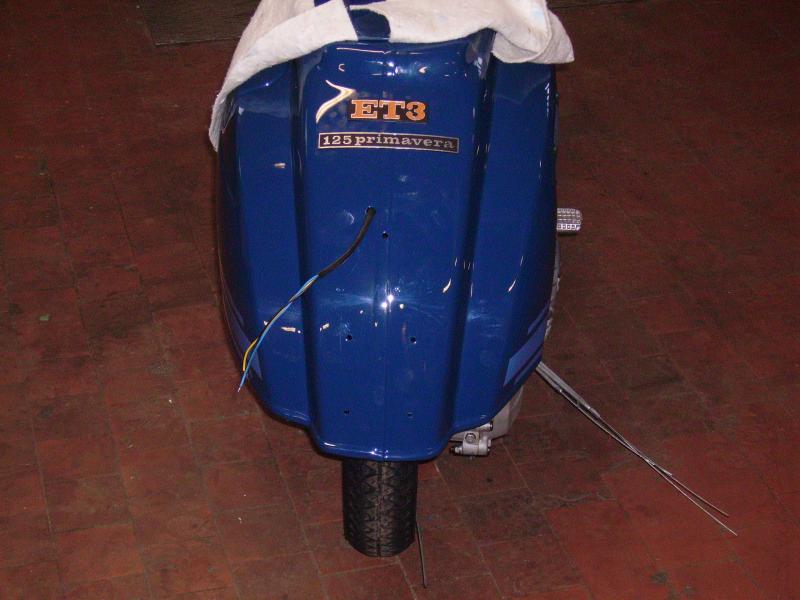

appino Inviato Febbraio 28, 2011 Autore Inviato Febbraio 28, 2011 Ecco come si presenta al momento 0 Cita
simonegsx Inviato Febbraio 28, 2011 Inviato Febbraio 28, 2011 Bravo!!! Un pò troppe ditate di grasso sulla carrozzeria,:mogli: ma vedo che procede bene!!:risata: 0 Cita
appino Inviato Febbraio 28, 2011 Autore Inviato Febbraio 28, 2011 Bravo!!! Un pò troppe ditate di grasso sulla carrozzeria,:mogli: ma vedo che procede bene!!:risata: Non è grasso......è una cera malefica ed appiccicosissima che ha messo il "CARROZZIERE" :mogli: 0 Cita
mirkoberto78 Inviato Febbraio 28, 2011 Inviato Febbraio 28, 2011 Complimenti...vedo che sei a buon punto, fra poco la potrai usare!!! 0 Cita
eleboronero Inviato Febbraio 28, 2011 Inviato Febbraio 28, 2011 Un pò troppe ditate di grasso sulla carrozzeria, per me non grasso,ma.......:oops::oops::oops: 0 Cita
appino Inviato Febbraio 28, 2011 Autore Inviato Febbraio 28, 2011 per me non grasso,ma.......:oops::oops::oops: Non ho tempo nemmeno per quello :risata: 0 Cita
simonegsx Inviato Febbraio 28, 2011 Inviato Febbraio 28, 2011 Non è grasso......è una cera malefica ed appiccicosissima che ha messo il "CARROZZIERE" :mogli: Il "CARROZZIERE" l'ha messa nel tunnel,come fa ad essere sparsa su tutta la vespa?:risata::risata::risata: Che sporcaccione che sei!!!!!!!:risata::risata::mrgreen: 0 Cita
FedeBO Inviato Febbraio 28, 2011 Inviato Febbraio 28, 2011 l'ho vista dal vivo, è meravigliosa, pensando a com'era prima ... Simone fai i miracoli!! 0 Cita
appino Inviato Febbraio 28, 2011 Autore Inviato Febbraio 28, 2011 Il "CARROZZIERE" l'ha messa nel tunnel,come fa ad essere sparsa su tutta la vespa?:risata::risata::risata: Che sporcaccione che sei!!!!!!!:risata::risata::mrgreen: è stato quando ho fatto passare le guaine e l'impianto elettrico che mi sono impiastricciato ed ho smanazzato! 0 Cita
