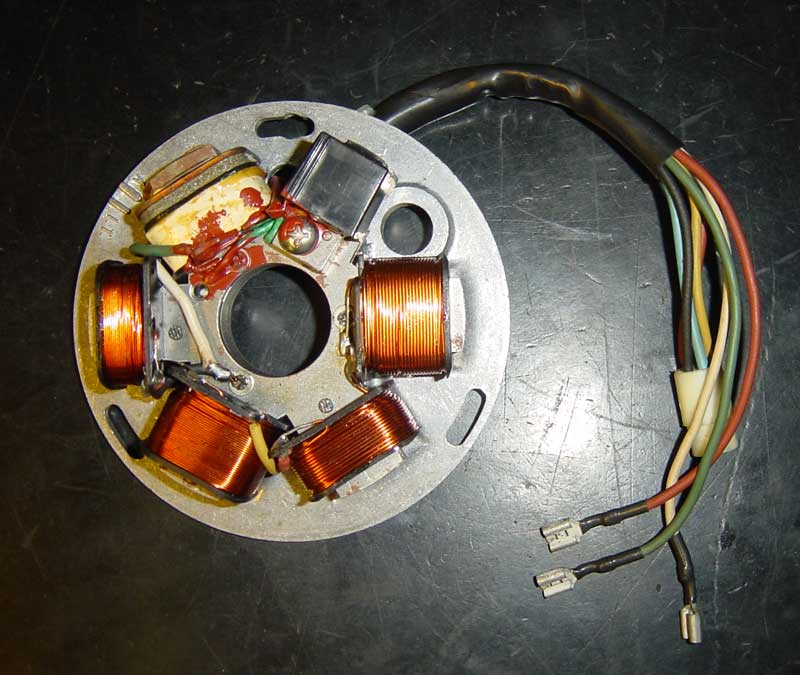

Massimiliano Inviato Maggio 8, 2007 Inviato Maggio 8, 2007 Io ho rifatto personalmente il malnato cablaggio dello statore del mio P125X, lo scorso anno. C'è un po' da tirar giù i santi dalle loro sedi celesti, perché è piuttosto scomodo saldare in quei posti, e perché i fili che si trovano (perlomeno dalle mie parti) sono tutti dotati di guaine oltremodo rigide, non facili da piegare. Però almeno una volta posizionati, se ne restano fermi. Serve un saldatore medio, non una di quelle cosine da elettronica fine, altrimenti la massa di rame del filo assorbe tutto il calore e la saldatura viene fredda. Lo stagno normale, da elettronica, dovrebbe essere fin troppo buono per questo uso. La mia Vespa sembra un'altra da quando ho rifatto il cablaggio. E' incredibile come un particolare del genere possa rivoluzionare il funzionamento del motore! Fabrizio, se serve altro, io sono qui. Massimiliano 0 Cita

Massimiliano Inviato Maggio 8, 2007 Inviato Maggio 8, 2007 Ho rinunciato, perché è praticamente impossibile trovarli nei colori giusti (a meno che uno non ne compri 100 metri, immagino). Foto digitali da tutti i punti di vista, pezzetti di nastro adesivo con numeri scritti a pennarello per identificare i terminali, e... tutti i cavi rossi! 0 Cita

Calabrone Inviato Maggio 8, 2007 Inviato Maggio 8, 2007 Non ho capito qual'e' mi faresti una foto..please 0 Cita
Massimiliano Inviato Maggio 8, 2007 Inviato Maggio 8, 2007 Certo! Bello come nuovo! Niente paura, prima o poi troverà la sua strada anche lui, su questa o su di un'altra Vespa... 0 Cita
italopapi Inviato Maggio 8, 2007 Inviato Maggio 8, 2007 Emm confrontandolo con 2 statori per small che ho davanti non ci trovo quasi nessuna differenza, a parte la differenza del colore dei fili in un paio di casi,boh? 0 Cita
senatore Inviato Maggio 8, 2007 Inviato Maggio 8, 2007 Emm confrontandolo con 2 statori per small che ho davanti non ci trovo quasi nessuna differenza, a parte la differenza del colore dei fili in un paio di casi,boh? Guarda che quello statore, non è per small, ma per large. 0 Cita
senatore Inviato Maggio 8, 2007 Inviato Maggio 8, 2007 Certo! Bello come nuovo!Niente paura, prima o poi troverà la sua strada anche lui, su questa o su di un'altra Vespa... Questo statore ha qualcosa che non mi torna. Ha troppi fili. Ho confrontato la foto con il mio PX con avviamento elettrico e, quindi, con batteria e ci sono dei fili in più. Sul connettore da collegare all'impianto della vespa, si vedono 4 fili nello statore della foto: azzurro, nero, rosso e giallo. Beh, il mio PX ha solo 2 fili il nero e l'azzurro. 0 Cita
italopapi Inviato Maggio 8, 2007 Inviato Maggio 8, 2007 Emm confrontandolo con 2 statori per small che ho davanti non ci trovo quasi nessuna differenza, a parte la differenza del colore dei fili in un paio di casi,boh? Guarda che quello statore, non è per small, ma per large. Ciao Senatore, si l'avevo capito gia' prima, ma confrontando gli statori sia quello sulla foto che i miei sembrano uguali, ciao 0 Cita
Calabrone Inviato Maggio 8, 2007 Inviato Maggio 8, 2007 Massimilia' sbaglio o vedo 2 rossi? fammi sapere 0 Cita

Oizirbaf Inviato Maggio 9, 2007 Autore Inviato Maggio 9, 2007 Osservando la foto di Massimiliano con maggiore attenzione direi che il mio ha solo i tre fili con i faston quindi bianco rosso e verde (ho sospetto che quello che ho definito nero sia verde sudicio e stracotto). Mentre dal mio motore non esce il ciborio bianco con i fili nero,celeste e gialloche si vedono in foto, forse quelli servono per la batteria? 0 Cita
Massimiliano Inviato Maggio 9, 2007 Inviato Maggio 9, 2007 Massimilia' sbaglio o vedo 2 rossi? fammi sapere Ciao Calabrone, eccoti un'altra foto dei cavi. In effetti ci sono due rossi, direi. Anche nel mio statore originale a puntine non era previsto il "ciborio" bianco, come lo chiama Oizirbaf... 0 Cita
senatore Inviato Maggio 9, 2007 Inviato Maggio 9, 2007 Osservando la foto di Massimiliano con maggiore attenzione direi che il mio ha solo i tre fili con i faston quindi bianco rosso e verde (ho sospetto che quello che ho definito nero sia verde sudicio e stracotto). Mentre dal mio motore non esce il ciborio bianco con i fili nero,celeste e gialloche si vedono in foto, forse quelli servono per la batteria? Dal tuo statore devono uscire: 3 fili per la centralina, che sono rosso, bianco e verde; 2 fili per l'impianto, che sono nero e azzurro. 0 Cita
senatore Inviato Maggio 9, 2007 Inviato Maggio 9, 2007 Massimilia' sbaglio o vedo 2 rossi? fammi sapere Ciao Calabrone, eccoti un'altra foto dei cavi. In effetti ci sono due rossi, direi. Anche nel mio statore originale a puntine non era previsto il "ciborio" bianco, come lo chiama Oizirbaf... Nel mio precedente messaggio, dicevo: Questo statore ha qualcosa che non mi torna. Ha troppi fili. Ho confrontato la foto con il mio PX con avviamento elettrico e, quindi, con batteria e ci sono dei fili in più. Sul connettore da collegare all'impianto della vespa, si vedono 4 fili nello statore della foto: azzurro, nero, rosso e giallo. Beh, il mio PX ha solo 2 fili il nero e l'azzurro. Evidenziavo che c'era un rosso ed un giallo in più. Il "ciborio" è il comnnettore bianco da collegare all'impianto della vespa dove è presente l'altro mezzo "ciborio" e non saprei da che anno monta sui PX, credo che l'abbiano iniziato a montare con gli Arcobaleno. 0 Cita
Calabrone Inviato Maggio 9, 2007 Inviato Maggio 9, 2007 Stando al numero ed al colore dei fili corrisponderebbe ad uno statore 6v con accensione elettronica per 125 e 200 0 Cita
