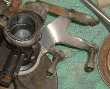

622090 Inviato Febbraio 19, 2010 Autore Inviato Febbraio 19, 2010 Povero me!!!!!!!!!!! Parafrasando Ulisse: "Nessuno mi caxa!" Che nessuno si arrabbi, però, lo so che questo è un forum di volontari e se avete qualcosa di meglio per le mani.......beati voi. Claudio 0 Cita
architect Inviato Febbraio 19, 2010 Inviato Febbraio 19, 2010 Scendo in officina e scatto qualche foto...... 0 Cita

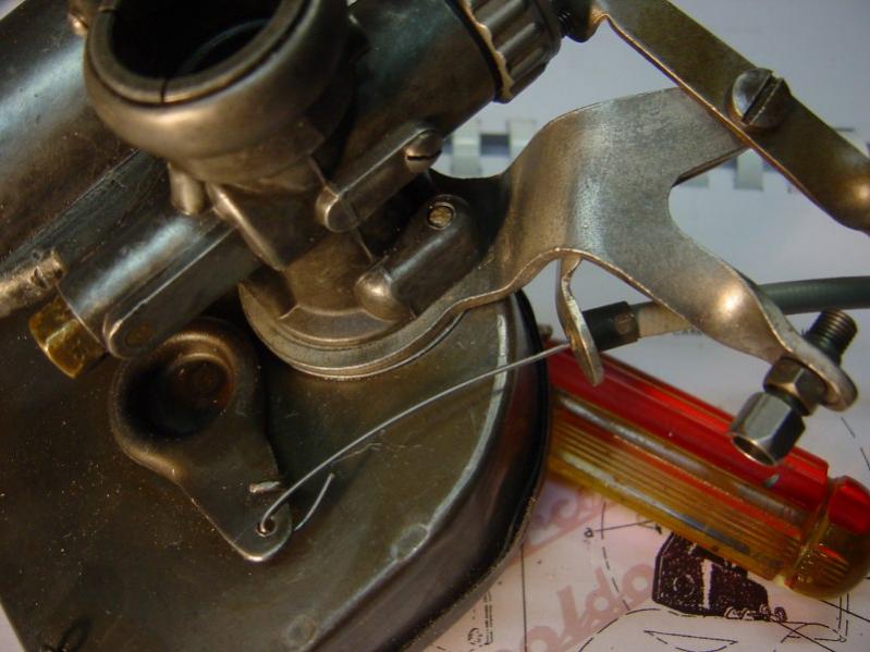

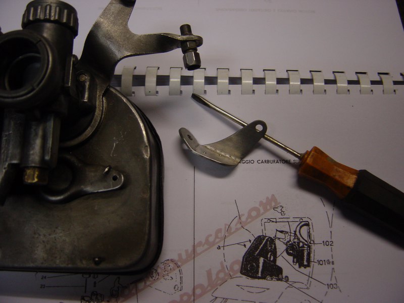

architect Inviato Febbraio 19, 2010 Inviato Febbraio 19, 2010 Incursione in officina ma anche sul mio carburatore non c'è l'arresto della guaina..... Ma non è possibile che fosse collegato con un cavo senza guaina?? Oltretutto a me sembra di ricordare di averlo letto da qualche parte... 0 Cita
senatore Inviato Febbraio 19, 2010 Inviato Febbraio 19, 2010 Nei modelli precedenti al 1955, era così, cioè c'era il filo d'acciaio armonico senza guaina, per cui non era necessario il punto di fermo della guaina. Nei modelli dopo il 1955, sì è passati al filo d'acciaio flessibile e ciò comportava anche l'utilizzo della guaina che necessitava del punto di fermo. Comunque, se non volete modificare il filtro dell'aria per mettere uno squadretto su cui fare un foro che consenta il passaggio del filo e tenga ferma la guaina e volete utilizzare il filo d'acciaio armonico, potete farlo senza paura di essere scoperti, visto che non si vede nulla. 0 Cita
622090 Inviato Febbraio 19, 2010 Autore Inviato Febbraio 19, 2010 Il mio carburatore è identico al tuo. (Ho anche il cacciavite con il manico giallo e nero). Ma come può funzionare senza l'arresto per la guaina? La ghigliottina non è sulla verticale della leva e quindi occorre la guaina. Boh! Comunque grazie per le foto Ho risposto senza aver visto lo scritto precedente di Senatore. Domani proverò a mettere il filo armonico senza guaina 0 Cita

622090 Inviato Febbraio 20, 2010 Autore Inviato Febbraio 20, 2010 :risata::risata: forse sono sceso a fare le foto nella tua officina!!! :risata: Potevi almeno salutarmi, ti avrei offerto un caffè, minimo visto che sei sempre così disponibile. Comunque, ho provato con il filo d'acciaio. Funziona ma il filo striscia sulla cassa del filtro e non mi piace. E' vero che è un particolare di uso saltuario, ma comunque mi sembra un lavoro mal fatto. Oggi farò la modifica. Mi spiace un pò bucare la cassa filtro, ma se si deve..... Si potrebbe, anche, fare una seconda aletta attaccata al quella a bilancere che porta il filo del gas. Claudio 0 Cita

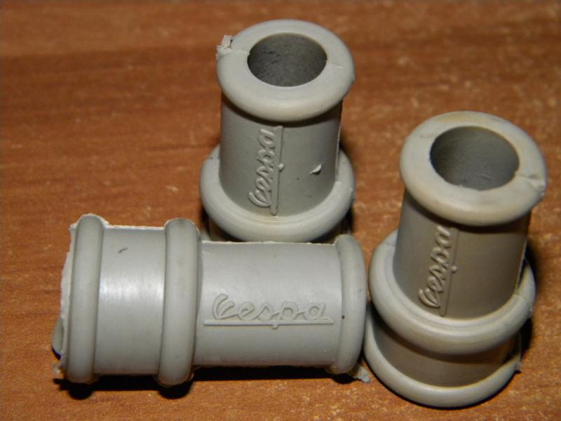

PAOLONE Inviato Febbraio 20, 2010 Inviato Febbraio 20, 2010 Il lavoro prosegue, a presto altre immagini.Oggi ho montato il manubrio e poi il filo del gas. Purtroppo mi sono accorto che la cromatura è fragilissima, evidentemente è stata fatta male. E' come se il cromo non fosse ben attaccato, basta un niente e si sfoglia. Sapevo che le cromature di oggi non sono più come quelle del tempo, ma questa mi sembra veramente pessima. Pensare che ero quasi tentato di lasciarlo conservato così com'era. In certi punti era ancora molto bello, purtroppo in altri affiorava della ruggine. C'è un particolare che non mi combina: ho comprato il manicotto di gomma che va sui cavetti del cambio a coprire le viti di registro ma è piccolo. La base dove andrebbe è larga 40 mm. mentre l'interno del manicotto è 30 mm. Zangheratti ne ha uno più largo che non ho preso in considerazione perchè nella descrizione non riporta adatto per VN2. Cosa ne pensate? Grazie Claudio claudio a me pare che il lavoro svolto si ottimo, peccato che l'amm.anteriore non è il suo ma nel complesso mi piace e parecchio la tua vespa e il tuo lavoro maniacale. bravo x il gommino copriselettore marce è il primo a sx e gli altri gommini ti faccio vedere i miei che ho a casa, entrambi nonostante siano dell'epoca e perfettamente conservati non sono gli originali ma i piu somiglianti sono quelli senza scritta vespa.. 0 Cita

622090 Inviato Febbraio 20, 2010 Autore Inviato Febbraio 20, 2010 Per PAOLONE: Grazie del tuo incoraggiamento, sono contento che ti piaccia. Per l'ammo hai ragione, ma mi sembrava uno schiaffo alla miseria rinunciare a quello che ho trovato e che tutto sommato dovrebbe essere abbastanza dell'epoca. I gommini cilindrici che ho comprato vanno bene, è quello che copre il registro cambio fatto a imbuto piatto che non va. Ma se ci vuole quello più largo quello più stretto per che modello è???? Per Beppe2004: Il mio carburatore è marcato TA18E. Alla tua domanda non so rispondere. Hai cercato sui manuali che si possono scaricare, mi ricordo una tabella dove ci sono tutti i carburatori dell'epoca con relativi getti. Se non la trovi fammelo sapere che te la cerco io Come avevo detto oggi ho fatto un supporto per il filo dell'aria. Mi spiaceva bucare e modificare stabilmente il carburatore e così ho fatto quello che vi posto fotografato vicino al cacciavite di Corrado!!!!!!!!!!!! Claudio 0 Cita
architect Inviato Febbraio 21, 2010 Inviato Febbraio 21, 2010 Bravo Claudio ti copierò pari pari..... Corrado 0 Cita

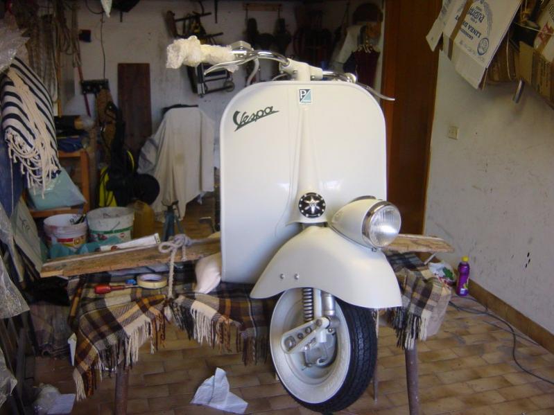

622090 Inviato Marzo 2, 2010 Autore Inviato Marzo 2, 2010 Oggi è il mio compleanno............................................ e mi sono fatto un regalo............................................. me la sono finita................................. Claudio 0 Cita
architect Inviato Marzo 2, 2010 Inviato Marzo 2, 2010 E bravo Claudio!!!! Auguri per la doppia ricorrenza ....... e complimenti per il risultato del restauro!!! :applauso: Mi auguro di vederti presto da queste parti tu e la vespetta...... magari facciamo un giro enogastronomico con le gemelle.... :risata: Ancora auguri Corrado 0 Cita
senatore Inviato Marzo 2, 2010 Inviato Marzo 2, 2010 Oggi è il mio compleanno............................................ e mi sono fatto un regalo............................................. me la sono finita................................. Claudio Bene, molto bene. Complimenti e auguri, anche se devi dire la mia: non riesco proprio a mandar giu quelle gomme con la fascia bianca!!! 0 Cita
