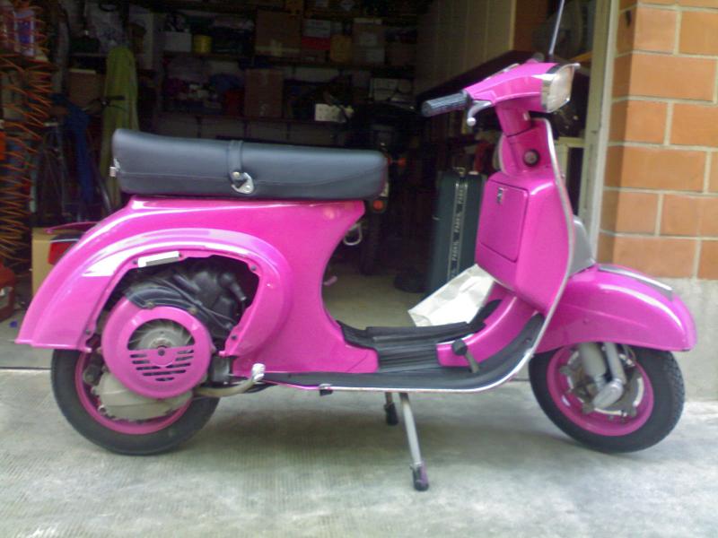

Palmie Inviato Ottobre 18, 2009 Inviato Ottobre 18, 2009 salve a tutti... mi chiamo stefano e sono un nuovo utente di questo bellissimo forum !!! volevo farvi qualche domandina riguardanti alla mia special!!! dopo aver rotto l'anima a mio papà per ben 2 anni.. sono riuscito a convincerlo di comprarmi una special!! la special che ho comprato l'abbiamo presa soprattutto per le ottime condizione del motore e delle parti meccaniche... l'unico problema sta nella frizione!!! ecco di solito quando si tiene la frizione la vespa si dovrebbe fermare senza che si spenga il motore giusto?? invece si spegne!!! e la frizione e un po' dura!! visto che è stata ferma per un po' ho cambiato l'olio e stiamo cercando di fare dei giri perchè probabilmente i dischi sono rimasti attaccati!! ed ormai da 2 settimane che facendogli fare dei giri la situazione non cambia!!!!secondo voi devo cambiari i dischi oppure continuare a usarla??volevo chiedervi anche la mia special l'anno colorata di rosa e volevo cambiare il colore.. ed è dell'82 e volevo chiedere i colori originali dell'epoca quali erano??e vorrei anche intensificare la luce dei fanali!!!! ah e come faccio a postare le foto??? rispondete perfavore!!! saluti palmie!! 0 Cita

Palmie Inviato Ottobre 18, 2009 Autore Inviato Ottobre 18, 2009 adesso metto le foto!!! premetto che ho gia cambiato la marmitta ..e al posto di una polini a banana ho messo quella originale.. per il resto meccanica originale.. e ho cambiato il colore die cerchioni in alluminio.. mi manca solo di verniciarla e molti altri dettagli!!! 0 Cita
fabris78 Inviato Ottobre 18, 2009 Inviato Ottobre 18, 2009 adesso metto le foto!!! premetto che ho gia cambiato la marmitta ..e al posto di una polini a banana ho messo quella originale.. per il resto meccanica originale.. e ho cambiato il colore die cerchioni in alluminio.. mi manca solo di verniciarla e molti altri dettagli!!! A parte il colore, sembra messa molto bene. 0 Cita

manuelito1979 Inviato Ottobre 19, 2009 Inviato Ottobre 19, 2009 Beh, prima di cambiare tutto prova a lavare bene il faro ed il fanale con acqua e sapone, pulisci bene i portalampade e le lampadine e controlla le condizioni dei cavi elettrici. In effetti la vespa mi pare messa bene ma la riverniciatura è d'obbligo. Rivernicia il color alluminio cerchioni la griglia coprivolano, il cavalletto ed i cerchi. Pulisci bene i piedini del cavalletto che sono mezzi verniciati. Il fanalino posteriore deve avere il tettuccio grigio e non nero. Se la vuoi fare originale togli quel bauletto e la sella biposto. Posta foto più dettagliate e saprò dirti di più. Comunque un consiglio spassionato: non usare il tappetino! 0 Cita
Palmie Inviato Ottobre 19, 2009 Autore Inviato Ottobre 19, 2009 grazie per tutti i consigli.. sei un mago!! !! adesso vedo cosa riesco a fare anche perchè volevo provare a toglierlo io il bauletto.. ma sono giovane e inesperto!!! ... cmq alla piaggio mi hanno detto di provare a mettere nell'alloggiamento della lampada più grande,una lampadina allo iodio da 6v..!!! il faro ce l'hanno ma non è originale cosa ne pensi??? tu di che colore la faresti, perchè sinceramente sono molto indeciso..!!! grazie in anticipo!! 0 Cita
manuelito1979 Inviato Ottobre 19, 2009 Inviato Ottobre 19, 2009 Sono contento che un nuovo giovane vespista si affacci nel mondo del restauro. Spero tu voglia portare la tua vespa all'antico splendore nel pieno rispetto dell'originalità. Per essere certi bisognerebbe sapere il numero di telaio, ma se è stata fabbricata nel 1982 i colori disponibili sono Rosso - 1.298.5847 Biancospino - 1.298.1715 Azzurro metallizzato - PIA 5/2. Quale sceglierei io? Il suo! Mi spiego: visto che hai deciso di riverniciarla (saggia decisione) prova a carteggiare sotto quel rosa...magari riesci a scoprire di che colore era in origine. Prima di smontare tutto studia un po' di foto, documenti e spaccati in modo da arrivare preparato al giorno in cui ti dedicherai allo smontaggio. Preparati delle bustine di nylon, carta e penna per fare schizzi e una macchina fotografica. Ti saranno utilissimi quando dovrai rimontare tutto. Per quanto riguarda il faro, smontalo e fà una foto: vediamo se è talmente rovinato da essere cambiato o basta una bella lavata. Tieni conto, però, che potrebbe essere anche l'impianto elettrico che dopo anni e anni si è lentamente ossidato e fa passare meno corrente. Certo, la vespa è famosa per i fari un po' moscetti... Per altre domande... a disposizione! 0 Cita

Neropongo Inviato Ottobre 21, 2009 Inviato Ottobre 21, 2009 Blah blah blah blah blah! Io invece dico che é bellissima cosí! Se fosse mia cambierei solo la sella per un gobbino, i cerchioni con quelli color alluminio e metterei il copriventola nera! Per il resto é da paura!! 0 Cita
Palmie Inviato Ottobre 21, 2009 Autore Inviato Ottobre 21, 2009 ho sedici anni!!! comunque grazie per i tuoi consigli manuelito1979 adesso provo a vedere se riesco a fare qualcosa,altrimenti faccio sgobbare mio papà!!!comunque sono andato a chiedere al meccanico e mi ha detto che devo cambiare i dischi della frizione!!!!grazie neropongo per i tuoi apprezzamenti.. ma a me non piace il colore!! 0 Cita
