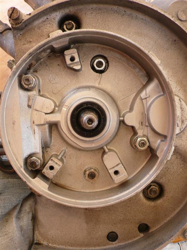

Freerider67 Inviato Settembre 13, 2009 Inviato Settembre 13, 2009 ciao a tutti mi sapete dire come mai questo carter non ha un foro filettato per il piatto statore? (vedete foto) . altri carter che ho visto ce l' hanno, come mai? anche il mio che ha la sigla V5A4M non ce l' ha. grazie in anticipo per le vostre risposte. 0 Cita
cri50s Inviato Settembre 13, 2009 Inviato Settembre 13, 2009 io ho due v5a4m e tutti e due quel foro ce l'hanno aperto. aggiungo anche che il piatto statore è fissato con 3 viti, ma ora non ricordo su quali dei quattro buchi. 0 Cita
Freerider67 Inviato Settembre 13, 2009 Autore Inviato Settembre 13, 2009 ciao anch'io ho due V5A4M ed in uno c'è e nell'altro no . ho osservato altre foto in giro in altri siti ed a volte c'è ed a volte no . boh vai a capirci. quello della foto è un 125 primavera VMA2M ecco perchè sto chiedendo spiegazioni. 0 Cita
Gioweb Inviato Settembre 14, 2009 Inviato Settembre 14, 2009 Il mio VMB1M (125 Primavera ET3) non ha il foro. 0 Cita
sartana1969 Inviato Settembre 14, 2009 Inviato Settembre 14, 2009 sicuro che i tuoi carter special siano della stessa lavorazione? controlla che i 3 numeri stampati sul piano di base di appoggio del clindro siano uguali quel foro non ha senso esserci solo se si monta una accensione elettronica, per la quale il fissaggio avviene perimetralmente l'ET3 di gioweb infatti non ce l'ha... 0 Cita
Freerider67 Inviato Settembre 14, 2009 Autore Inviato Settembre 14, 2009 ho controllato sartana sono gemelli. 0 Cita
Freerider67 Inviato Settembre 14, 2009 Autore Inviato Settembre 14, 2009 ma poi i numeri sono due non tre 0 Cita
iena Inviato Settembre 16, 2009 Inviato Settembre 16, 2009 Quello è il lato volano di una ET3. Concordo con chi ha risposto prima: 3 buchi sta a significare accensione elettronica... poi c'è anche da dire che negli anni la Piaggio ha fatto di quei minestroni con i carter ... 0 Cita
Gioweb Inviato Settembre 17, 2009 Inviato Settembre 17, 2009 ma poi i numeri sono due non treil mio ne ha tre 0 Cita
iena Inviato Settembre 17, 2009 Inviato Settembre 17, 2009 anche i miei 2 motori hanno i carter identificati da un numero a 3 cifre alla base del cilindro ... Però magari per quelli prima del 100 ne hanno 2. Non è possibile? 0 Cita
Gioweb Inviato Settembre 17, 2009 Inviato Settembre 17, 2009 possibile! il mio è il numero 804 0 Cita
