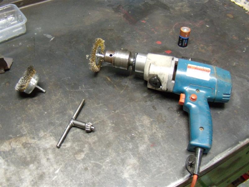

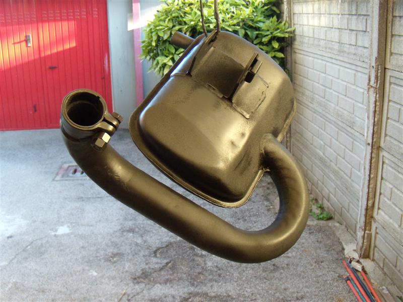

ricmusic Inviato July 18, 2009 Inviato July 18, 2009 Grazie Davide per aver aperto il post. Qualche piccolo suggerimento....intanto le ho grattate con la spazzola d'acciaio montata sul trapano....non fate passare troppo tempo perchè dopo la bruciatura la ruggine riprende galoppando.....Quando usate la spazzola usate sempre guanti da lavoro (non in lattice) e occhiali, a me si è piantato un filo della spazzola sul naso....se fosse stato un occhio ...... Ho ripassato gli angoli con il dremel e uniformato il tutto con carta vetrata 240 .... scuotete bene in modo da far uscire più residui possibili (dopo la spazzola qualcosa si stacca ancora). Lavate con diluente....verniciate con vernice per alte temprature....Buon Divertimento Riccardo 0 Cita

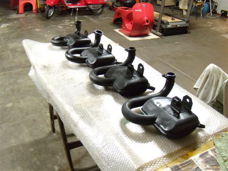

senatore Inviato July 18, 2009 Inviato July 18, 2009 Bellissima l'ultima foto, con la tavola imbandita di marmitte flambè!!! 0 Cita

bancomat77 Inviato Agosto 15, 2009 Inviato Agosto 15, 2009 Grazie Davide per aver aperto il post.Qualche piccolo suggerimento....intanto le ho grattate con la spazzola d'acciaio montata sul trapano....non fate passare troppo tempo perchè dopo la bruciatura la ruggine riprende galoppando.....Quando usate la spazzola usate sempre guanti da lavoro (non in lattice) e occhiali, a me si è piantato un filo della spazzola sul naso....se fosse stato un occhio ...... Ho ripassato gli angoli con il dremel e uniformato il tutto con carta vetrata 240 .... scuotete bene in modo da far uscire più residui possibili (dopo la spazzola qualcosa si stacca ancora). Lavate con diluente....verniciate con vernice per alte temprature....Buon Divertimento Riccardo Scusatemi se mi intrometto, ma quoto al massimo, mettete gli occhiali che schizzano pezzi di spazzola ovunque... 0 Cita
ricmusic Inviato Agosto 16, 2009 Inviato Agosto 16, 2009 Ciao bancomat77 e Bentrovato su VR. Niente di cui ti debba scusare anzi sottolineare gli aspetti relativi alla sicurezza è sempre ottima cosa. Spesso con la voglia di vedere un lavoro finito ci dimentichiamo anche le cose più semplici. Riccardo 0 Cita
