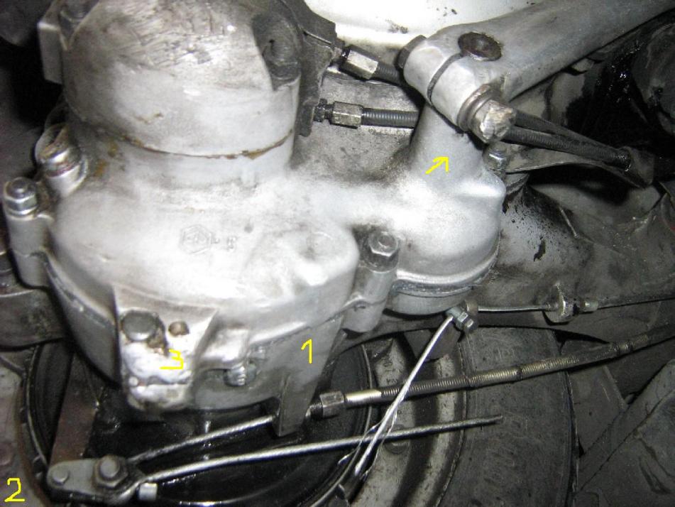

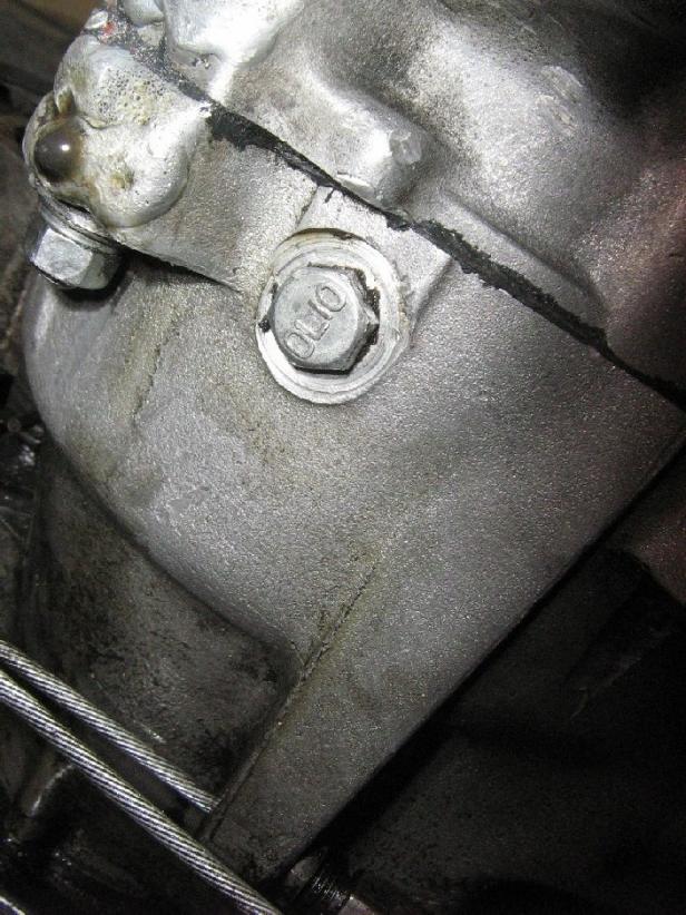

corridoi Inviato Aprile 2, 2009 Inviato Aprile 2, 2009 Ottimo Gustav, oggi provvedo. Intanto posto delle foto fatte stamattina per vedere se qualcuno ha avuto magari la stessa identica situazione e per farvi scervellare un pochino. Premetto che avevo lavato il giorno prima tutta la parte inferiore del motore e c'ho fatto una sessantina di km circa divisi in un'andata e un ritorno. In quella che ho modificato si vede: Freccia: punto sul quale cola un po' d'olio sotto la messa in moto Numeri: dalle parti del tappo dell'olio, o almeno credo, l'olio cammina al di sotto del punto uno e arriva a colare alla destra del punto 2, nel punto più basso, oltre che sotto il punto 3 che è il punto più basso del carter (orrendamente saldato per un'altra perdita molto più abbondante). La perdita comunque non viene dalla saldatura. Altre due foto ritraggono la situazione attorno al tappo dell'olio, ed infine c'è una foto fatta dietro il motore, penso sotto il carburatore, saprete dirmi meglio dov'è quella zona bagnata. Magari quest'ultima lo è perchè quando ho coricato la vespa in questi giorni non ho consumato la benz nel carburatore fino allo spegnimento ma ho solo chiuso il rubinetto. Spazio alle immagini 0 Cita
GustaV Inviato Aprile 2, 2009 Inviato Aprile 2, 2009 Non mi sembra nulla di che. La seconda foto indica un accumulo di olio miscela proveniente verosimilmente dalla vite di regolazione del circuito del minimo del carburatore. Sei sicuro che l'olio sull'innesto della pedivella provenga proprio dal paraolio e non sia invece morchia oleosa che non sei riuscito a lavare, proveniente da qualche altra parte? 0 Cita

Nesy Inviato Aprile 3, 2009 Inviato Aprile 3, 2009 Non mi sembra nulla di che.La seconda foto indica un accumulo di olio miscela proveniente verosimilmente dalla vite di regolazione del circuito del minimo del carburatore. Sei sicuro che l'olio sull'innesto della pedivella provenga proprio dal paraolio e non sia invece morchia oleosa che non sei riuscito a lavare, proveniente da qualche altra parte? concordo con Gustav; secondo me quello che si vede vicino alla pedivella è miscela che cola dal collettore di scarico 0 Cita
corridoi Inviato Aprile 3, 2009 Inviato Aprile 3, 2009 Beh, in realtà in quella foto la perdita dalla pedivella non si vede perchè ancora non s'era risporcata. Ho semplicemente indicato la zona dove cola e quelle macchioline scure che si vedono sono un pò di sporco che non ho ben tolto, ma non è quello il tipo di perdita. Piccola parentesi: il collettore è il punto in cui si attacca la marmitta che si sporca di olio bruciato e colloso, giusto? Comunque nei prox giorni faccio il cambio dell'olio con tanto di lavoro al bullone di scarico e vediamo se riesco a ridimensionare il problema. 0 Cita
tommyet3 Inviato Aprile 4, 2009 Inviato Aprile 4, 2009 A me sembra che la perdita sia di miscela e che parta dalla vaschetta del carburatore. Cola fino in basso, lava la morchia, diventa scuro, la benzina evapora e resta la goccia di simil-olio-motore. Credo che il problema sia da attribire ad un eccesso di deposito di benzina nella vaschetta carburatore dovuto a reflusso o spillo conico diffettoso. 0 Cita
