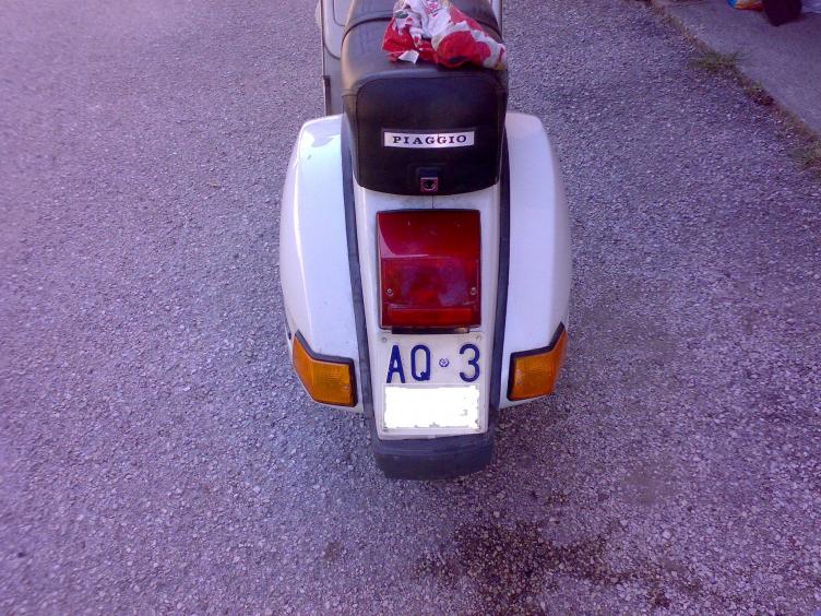

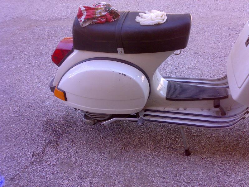

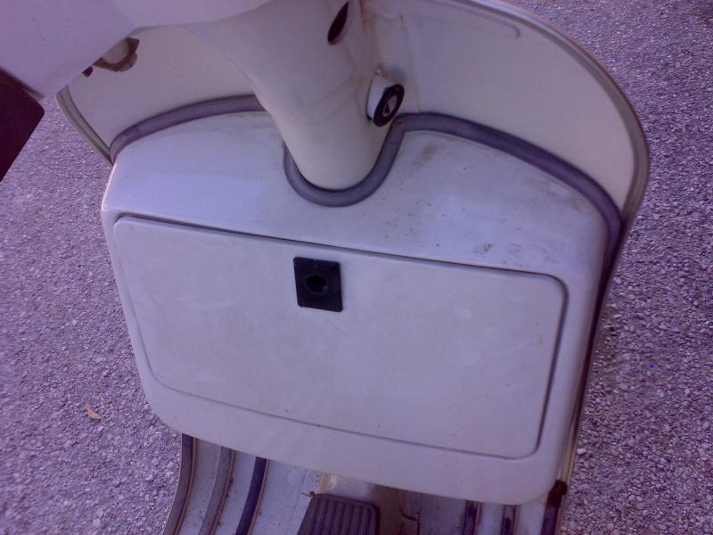

verel Inviato Settembre 9, 2009 Autore Inviato Settembre 9, 2009 :risata1: Ieri è ritornata a casa...... Il terremoto ha danneggiato i due cofani ed il parafango con dei graffi e la sella con un piccolo strappo; meglio quello che essere sepolta sotto le macerie..... Dopo che black baron mi ha sbloccato il motore (:applauso:)adesso bisogna sistemare le serrature, i graffi ed ingrassare i cavi della manopola cambio..... Quest'ultima operazione come si effettua? Alcune foto.... 0 Cita
