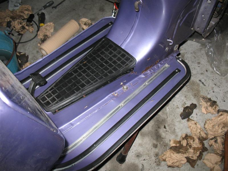

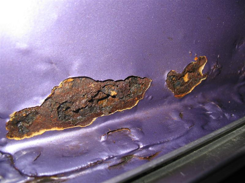

carbone Inviato Febbraio 12, 2009 Inviato Febbraio 12, 2009 ciao ragazzi px appena acquistato dopo la pulizia generale è emerso questo bel problema che consiglio mi date? non ho i soldi per rifarla tutta da capo devo trovare un rimedio veloce e indolore che mi dite? per fortuna non è passante ma è bella profonda!!! consigli e pareri... ciao ANto 0 Cita
DeXoLo Inviato Febbraio 12, 2009 Inviato Febbraio 12, 2009 per fortuna non è passante ma è bella profonda!!! Accidenti, mi sa che cambia poco il fatto che non sia passante.... L'unica cosa che mi viene in mente per tappare un buco così cercando di fare le cose in economia è quella di tagliare intorno al buco arrugginito e saldargli una toppa, ma di sicuro per fare un bel lavoro dovresti tirare via tutto, mi sa che la ruggine c'è anche in altri punti... 0 Cita
tommyramone Inviato Febbraio 12, 2009 Inviato Febbraio 12, 2009 E' tosta,caro amico.L'unica cosa da fare è una toppa,non ci son caxxi,al limite puoi rimandare il lavoro al prossimo inverno.... 0 Cita
Alext5 Inviato Febbraio 12, 2009 Inviato Febbraio 12, 2009 Non credo che non sia passante, c'è parecchio marcio, chissà quanto va in profondità. Quello è un punto delicato, li si sovrappongono due lamiere e dall'interno l'umidità penetra nella sovrapposizione e fa il suo sporco lavoro. Tutte quelle bolle che si vedono nascondono altre sorprese. Tira avanti se ora non puoi, ma non troppo altrimenti le toppe dovranno essere davvero grandi. Sembrerebbe proprio che alla vespa gli abbiano dato una "bella lavata di faccia" qualche tempo fa. 0 Cita
LUIGINO Inviato Febbraio 12, 2009 Inviato Febbraio 12, 2009 quoto alex cerca di usarla(per il momento) in quanto penso che di carrozzeria abbia dei seri problemi nascosti da un restauro "stucco e pittura fa bella figura"....poi in tempi migliori ,se vuoi tenerla, devi fare un lavoro radicale 0 Cita
tommyramone Inviato Febbraio 12, 2009 Inviato Febbraio 12, 2009 restauro "stucco e pittura fa bella figura" :quote: 0 Cita
areoib Inviato Febbraio 12, 2009 Inviato Febbraio 12, 2009 EVITATE di usare gli sgrassatori sulla vernice delle vostre amate!!! ...la rovina! per la ruggine... la cosa è ben più grave di quello che sembra.. purtroppo... 0 Cita
GustaV Inviato Febbraio 12, 2009 Inviato Febbraio 12, 2009 Quella è corrosione passante eccome. Se elimini la ruggine ti rimangono dei bei buchi. C'è da intervenire prima o poi, più prima che poi. Nessuno ti vieta di usarla così per adesso, ma è meglio cominciare ad organizzarsi per sistemarla. In ogni caso c'è da tagliare e saldare. Se i buchi sono da 10 o 15 cm poco importa. 0 Cita
carbone Inviato Febbraio 12, 2009 Autore Inviato Febbraio 12, 2009 ciao a tutti non voglio assolutamente contraddirvi ma su tutta la vespa è questa la parte + brutta a me non sembra passante ma devo smontare il serbatorio e controllare nei prossimi giorni proverò a grattare con il disco a fili dorato da attaccare al trapano e vedrò che fare... dite che il colore lo trovo in giro anche se non ho minimamente idea di che colore sia? gustav ho messo il dito apposta con il mio indice copro tutta la fioritura maggiore quindi non parlamo di 15 cm cmq sicuramente la cosa può trasformarsi in una catastrofe ma se io inizio a grattare via bene bene a ruggine e poi vediamo come siamo messi prima mi armo per trovare la vernice per fare la toppa perchè il resto della vespa è messo bene quando sono andato a prenderla ho controllato l'altra pedana era perfetta non c'era ruggine da nessuna parte e allora non ho controllato tutto tutto... va bhe che a 500 euro non è che si trovi ancora tanto in gir però... ciao ANto 0 Cita
PA0L0 Inviato Febbraio 12, 2009 Inviato Febbraio 12, 2009 ....scusate l'o.t. ... no comment su un venditore che consegna una vespa così sporca...fine dell'o.t. ...per fortuna che questa vespa è finita ora in mani "degne"! l'importante è riparare il punto incriminato...al limite con una pezza/ritocco ben fatta....poco importa se esteticamente non sarà il massimo....l'importante è bloccare la ruggine! poi per un lifting c'è sempre tempo!!! 0 Cita
areoib Inviato Febbraio 12, 2009 Inviato Febbraio 12, 2009 ciao a tuttinon voglio assolutamente contraddirvi ma su tutta la vespa è questa la parte + brutta a me non sembra passante ma devo smontare il serbatorio e controllare .... passante lo è di sicuro! .. se non vedi luce o aria dall'altra parte .... è solo perchè c'è un'altra lamiera... sicuramente anch'essa presa dalla ruggine 0 Cita
DeXoLo Inviato Febbraio 12, 2009 Inviato Febbraio 12, 2009 ....scusate l'o.t. ... no comment su un venditore che consegna una vespa così sporca...fine dell'o.t. Se quello che ce l'aveva prima ha usato la vespa come la si usava una volta, non l'avrà mai lavata, e magari non si è nemmeno accorto dei buchi.... 0 Cita
carbone Inviato Febbraio 12, 2009 Autore Inviato Febbraio 12, 2009 ragazzi non riuscivo a resistere sono andato in box e ho grattato ho grattato con un cacciavite in pratica c'è il buco ma arriva sino alla lamiera dietro, in quel punto si attaccano le 2 lamiere il resto è stucco marcio il programma è questo: se trovo il colore gratto tutta quella parte in modo da portare a ferro nudo e crudo senza nemmeno un filino di ruggine poi do una passata di antiruggine e sisteme il tutto stuccando dite che faccio una ca..ata? alla fine mi sembra peggio tagliare e incollare no? ciao ANto 0 Cita
DeXoLo Inviato Febbraio 12, 2009 Inviato Febbraio 12, 2009 alla fine mi sembra peggio DI tagliare e SALDARE no? Intendevi dire questo vero? xchè se intendevi dire questo si, è peggio 0 Cita
carbone Inviato Febbraio 12, 2009 Autore Inviato Febbraio 12, 2009 non voglio controbattere x carità ma x capire alla fine in quel punto dovrei far tagliare 2 lamiere e farle saldare tutte e 2 no? non si indebolisce la vespa? qualcuno nela zona di milano può darmi una mano? ciao ANto 0 Cita
DeXoLo Inviato Febbraio 12, 2009 Inviato Febbraio 12, 2009 non si indebolisce la vespa? No, semmai il contrario, tagli via la parte (mancante) arrugginita e quindi debole e saldi un pezzo di lamiera sana e quindi resistente 0 Cita
carbone Inviato Febbraio 12, 2009 Autore Inviato Febbraio 12, 2009 si ma poi internamente come faccio a trattarla? credo che prima dovrò grattare tutto per capire la rale situazione... bho speriamo... 0 Cita
Alext5 Inviato Febbraio 13, 2009 Inviato Febbraio 13, 2009 "stucco e pittura fa bella figura" ..."stucco mio diletto copri ogni suo difetto"....... 0 Cita
bule2cv Inviato Febbraio 13, 2009 Inviato Febbraio 13, 2009 Se posso darti un consiglio, anche se sono nuovo di queste parti; ti consiglio di grattare con la spazzola di ferro; fino a "lucidare" il metallo che rimane; con flex (delicato) e scalpello tagliare i bordi della prima lamiera rendendoli più netti; una passatina di ferox sulla lamiera sottostante, una passata di zinco spray e saldatura di una toppa di lamiera della forma giusta per tappare il buco. farei anche qualche buco col trapano a questa toppa per poi saldarla non solamente ai bordi e renderla più solidale. Limatura delle saldature, antiruggine, un LIEVE strato di stucco e verniciatura. 0 Cita
carbone Inviato Febbraio 13, 2009 Autore Inviato Febbraio 13, 2009 bule di sicuro procederò così... ma secondo voi quanto tempo ci ha messo ad arrugginire tutto in quella maniera? ciao ANto 0 Cita
Alext5 Inviato Febbraio 13, 2009 Inviato Febbraio 13, 2009 bule di sicuro procederò così...ma secondo voi quanto tempo ci ha messo ad arrugginire tutto in quella maniera? ciao ANto Sicuramente la vespa è stata conservata (si fa per dire) in un posto molto umido e poco ventilato, condizioni che hanno favorito la formazione di condensa, probabilmente è stata lasciata anche con il tappetino che ha consentito all'umidita di "lavorare". Non si può stabilire un tempo, dipende anche dove è stata tenuta, se vicino al mare o in campagna...... 0 Cita
GustaV Inviato Febbraio 13, 2009 Inviato Febbraio 13, 2009 Io farei così, in attesa di sistemarla come si deve: pulisci tutto bene e togli via il grosso della ruggine (quella che si sfalda) con una spazzola metallica. Poi pulisci ancora per bene. Con la ruggine ben asciutta ed i buchi scoperti, passi abbondante Ferox, che blocca la ruggine e protegge. Poi puoi tappare i buchi con dello stucco, carteggi alla meglio e rivernici tu, anche a pennello, con un colore il più possibile simile. Questo tipo di riparazione è una porcheria, lo so, ma almeno è molto economica, veloce, blocca la ruggine ed evita che l'acqua entri negli scatolati e continui a far danni. Quando avrai le risorse potrai provvedere a portarla dal carrozziere, affinchè tolga lo stucco, sistemi le lamiere tagliando, saldando lamiera aggiuntiva, stuccando e verniciando a regola. Non credo che quei danni abbiano compromesso la struttura della Vespa, a meno che non ci sia il circo all'interno degli scatolati. 0 Cita
tommyramone Inviato Febbraio 13, 2009 Inviato Febbraio 13, 2009 Quotissimo!A parer mio comunque è stata riverniciata con sotto già un pò di melma... 0 Cita
