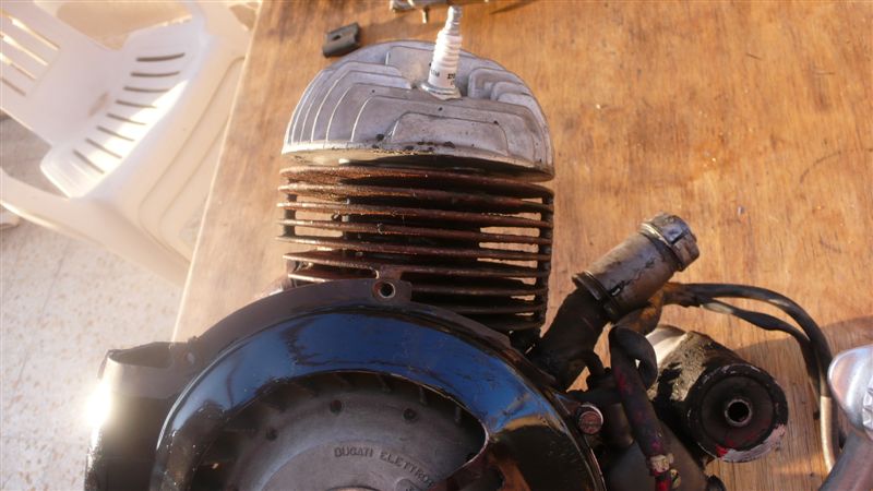

Gioweb Inviato Dicembre 31, 2008 Autore Inviato Dicembre 31, 2008 purtroppo non riesco ne con il calore ne con le chiavi in mio possesso. Ho deciso di portarla da un gommista ma siccome è mezza smontata gli porto solo il motore... che ho smontato pochi minuti fa. La cuffia presenta uno spacco poco preoccupante ma è spaccata. Quello che non capisco è perchè sotto la testata c'è stampato il sibolo piaggio esagonale e la scritta 125 PK è normale? Oppure ha il gruppo del 125 PK:mrgreen: Il blocco motore invece è assodato essere della ET3 dal numero e dal volano ecc. Maaaa, oramai la vespa è smontata, penso proprio di aprirlo stò motore ma devo procurarmi gli estrattori e tutti i ricambi. 0 Cita
Gioweb Inviato Gennaio 1, 2009 Autore Inviato Gennaio 1, 2009 Quello che non capisco è perchè sotto la testata c'è stampato il sibolo piaggio esagonale e la scritta 125 PK è normale? Oppure ha il gruppo del 125 PK:mrgreen: Nessuno sa se la testata è dell'et3 o del PK oppure sono la stessa cosa?? Vado avanti! Non sono molto fiero di quello che ho fatto ma credetemi non si riusciva a svitare in nessun modo. La chiave pneumatica non c'è l'ho, oggi sono tutti chiusi ed allora ho forzato con trapano e scalpello dopo aver distrutto un bussolotto da 22 e la chiave dei ponteggi 21/22. Intrvento riuscito perfettamente. Il dado a castello dopo tre giorni è crollato! "il dado è tolto!" 0 Cita

Gabriele82 Inviato Gennaio 1, 2009 Inviato Gennaio 1, 2009 ehi Giò ci sei andato giù peso eh?? mamma mia..fatti aiutare in quei frangenti! la testa secondo me è sicuramente di un pk, e penso sia leggermente diversa dall'et3, altrimenti ci sarebbe scritto et3, sicuramente l'avran smontata! 0 Cita

Gabriele82 Inviato Gennaio 2, 2009 Inviato Gennaio 2, 2009 a me sembra che la testa sia un pò più nuova..perchè non apri la testata e guardi dentro? 0 Cita

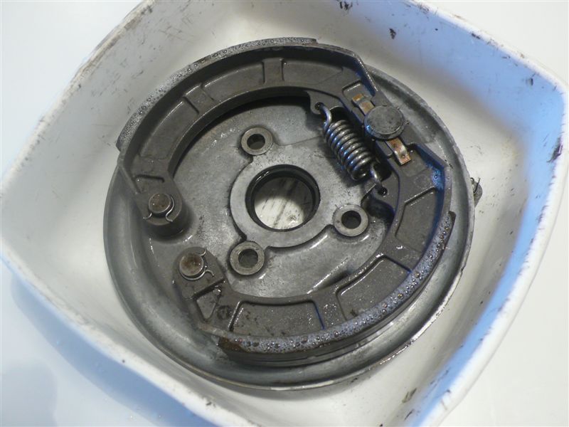

Gioweb Inviato Gennaio 2, 2009 Autore Inviato Gennaio 2, 2009 tolto il maledetto dado ho potuto sverniciare il mozzo che presenta un solco nel centro della battuta della ganascia che a sua volta presenta un dentino. Serve rettificare oppure posso cambiare solo le ganasce? 0 Cita
Desmomic Inviato Gennaio 2, 2009 Inviato Gennaio 2, 2009 Bisognava verificare il suo funzionamento prima di smontarlo! 0 Cita
Gioweb Inviato Gennaio 2, 2009 Autore Inviato Gennaio 2, 2009 frenava anche se ho fatto un solo giro. C'è anche un altro problem Una ganascia urtava (immagino) in passato contro il mozzo provocandone un solco. Si vede bene con i pezzi ancora sporchi. L'attrito era dove ho messo le stelline rosse. Forse parte tutto da qui il problema alle ganasce. 0 Cita
Gabriele82 Inviato Gennaio 2, 2009 Inviato Gennaio 2, 2009 Secondo me vai trnaquillo così, una bella pulita e via, quando la rimonti fai attenzione se sfrega ancora, se si poi guarderai perchè. secondo me se le cambi potrebbe anche non sfregare più! 0 Cita
yasu75 Inviato Gennaio 3, 2009 Inviato Gennaio 3, 2009 Secondo me vai trnaquillo così, una bella pulita e via, quando la rimonti fai attenzione se sfrega ancora, se si poi guarderai perchè.secondo me se le cambi potrebbe anche non sfregare più! Esatto, sono d'accordo con Gabriele. 0 Cita

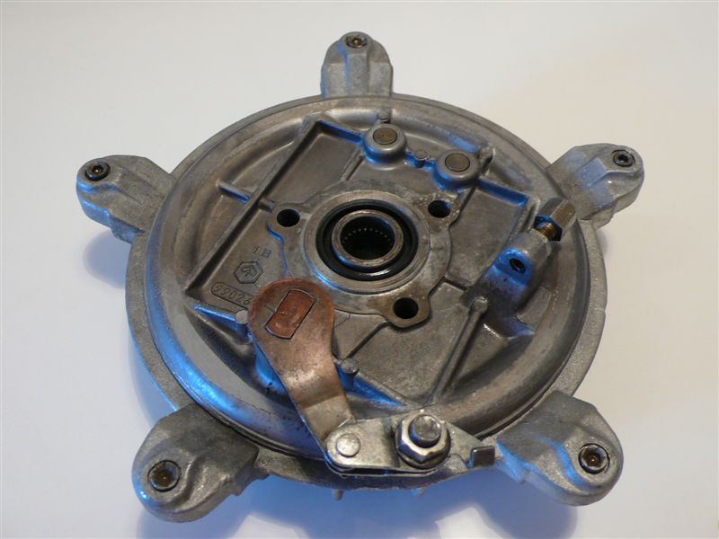

Gioweb Inviato Gennaio 4, 2009 Autore Inviato Gennaio 4, 2009 Continua l'opera di bonifica e controllo dei pezzi. C'è un modo per eliminare le macchie del tempo (non di grasso) dalla lega di alluminio dei piattelli? Ho provato con aceto, bicarbonato, pagliette ma siccome ha mille interstizzi è un po difficile da smacchiare. La leva comando ceppi freno, che adesso sembra color bronzo, deve essere zincata? 0 Cita
Gabriele82 Inviato Gennaio 4, 2009 Inviato Gennaio 4, 2009 ottimo lsvoro Già, le ganasce levale così lavori meglio e pulisci sotto, dopodichè automaticamente ti viene via il leveraggio del freno, che stando a quanto ne so io va zincato! Grande hai un'ottima manualità e pazienza! ne avessi un pò io...:Ave_2:per giunta ti vengono bene anche le foto.. 0 Cita
