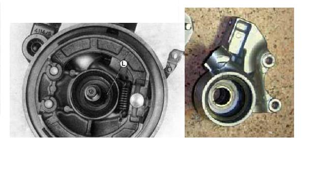

Umbi Bali Inviato Dicembre 17, 2008 Autore Inviato Dicembre 17, 2008 di questo cosa mi dite??? 0 Cita
Neropongo Inviato Dicembre 17, 2008 Inviato Dicembre 17, 2008 Sembra interessante, la pinza a doppio pistoncino deve avere anche una certa efficacia. Che produttore e'? 0 Cita

Umbi Bali Inviato Dicembre 17, 2008 Autore Inviato Dicembre 17, 2008 Sembra interessante, la pinza a doppio pistoncino deve avere anche una certa efficacia. Che produttore e'? Non ti so dire chi e' il produttore, ma sicuramente e' un freno recuperato da qualche "mezzo" locale, buona affidabilita' e bassissimo costo. Ti spiego: l'Indonesia e' un paese di quasi 300 milioni di persone, la maggior parte delle quali utilizzano le due ruote per i trasporti. Qui operano per il 99% marchi come Honda, Kawasaki, Suzuki, Yamaha e Kymko, prodotti giapponesi fatti apposta per il mercato indonesiano o addirittura fabbricati qui su licenza. Si tratta per la maggior parte di 110-115-125 cc a 4 tempi, da 4 a 6 marce con frizione automatica (non c'e' bisogno di azionare una leva frizione per il cambio marcia, la frizione stacca automaticamente azionando il pedale per cambiare marcia) o automatici (monomarcia). Diversi di questi motorini sono degni di nota: doppio freno a disco a doppio pistoncino, ruote alte, monoammortizzatore posteriore, iniezione elettronica, raffreddamento a liquido, consumi ridottissimi e ottime prestazioni e soprattutto affidabilita'. Il tutto per prezzi che tradotti in Euro vanno dagli 800 ai 1000, 1300-1400 se si tratta dei modelli di punta: 200cc, modelli tipo moto naked o enduro. Potete cercare su internet Honda, Yamaha, Suzuki etc...Indonesia, e vedrete di cosa si tratta. I pezzi di ricambio di questi modelli dedicati al mercato interno sono BASSISSIMI, non per una questione di qualita' ma per una "politica" dei costruttori. Un coppertone Honda ORIGINALE costa si e no 3-4 euro, giusto per darvi un'idea...e poi c'e' tutto un apan, mercato "after market" e "tuning", made in Cina, Japan, o locale, che permette di reperire di tutto a prezzi contenutissimi. Per questo state certi che se e' possibile una modifica come la foto sopra, e' stata anche fatta spendendo molto poco 0 Cita

lucio.vr.65 Inviato Dicembre 17, 2008 Inviato Dicembre 17, 2008 di questo cosa mi dite??? E uguale a quelle che produce la nissin per vespa ce con il perno da 16 e da 20 mm http://cgi.ebay.it/KIT-FRENO-A-DISCO-PER-VESPA-PX-NISSIN-PERNO-16-ACME_W0QQitemZ220299426080QQihZ012QQcategoryZ138532QQcmdZViewItem 0 Cita
Umbi Bali Inviato Dicembre 17, 2008 Autore Inviato Dicembre 17, 2008 quindi la modifica della foto e' da bocciare? okay... qualche "segreto" per frenare bene (anche dietro)? 0 Cita
Marben Inviato Dicembre 17, 2008 Inviato Dicembre 17, 2008 quindi la modifica della foto e' da bocciare? okay...qualche "segreto" per frenare bene senza dover sosituire la forcella? Perchè dici che è da bocciare? La tua Corsa ha la medesima forcella montata sulle V-HP nostrane, pertanto puoi tranquillamente applicare il kit del link qui sopra, con pinza Nissin. 0 Cita
Umbi Bali Inviato Dicembre 17, 2008 Autore Inviato Dicembre 17, 2008 La forcella e' uguale, ma il perno sara' lo stesso? perche' il tamburo e' piu' grande e di differente disegno nella "Corsa". Nella foto vedete la sospensione di una "V" 125 ed una "Corsa" 0 Cita
Umbi Bali Inviato Dicembre 17, 2008 Autore Inviato Dicembre 17, 2008 quindi la modifica della foto e' da bocciare? okay...qualche "segreto" per frenare bene senza dover sosituire la forcella? Perchè dici che è da bocciare? La tua Corsa ha la medesima forcella montata sulle V-HP nostrane, pertanto puoi tranquillamente applicare il kit del link qui sopra, con pinza Nissin. Intendevo e' da bocciare l'idea di modificare artigianalmente le parti originali. Ti assicuro che quello della foto NON e' un kit Nissin (puoi vedere che anche il cavo contakm e' stato eliminato). Il Kit mi verrebbe comunque a costare tra acquisto, spedizione e tasse varie, troppo. Oltrettutto non saprei "fisicamente" come comprarlo e farmelo spedire dato che sono dall'altra parte del mondo. Provero' a cercare qualcosa qui, ci sono dei "trafficanti" di parti usate che importano da Singapore e altre pati dell'Asia, magari trovo un kit a buon prezzo 0 Cita
