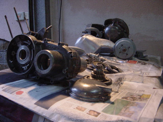

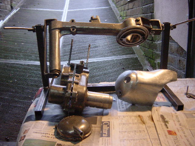

senatore Inviato Dicembre 23, 2008 Inviato Dicembre 23, 2008 Ho quasi finito lo smontaggio ed ho iniziato il lavaggio. Si comincia ad intravedere l'alluminio. Non capisco ma all'esterno questo motore sembra sia stato verniciato con il bostik. Comunque scrivo perchè non sono sicuro, ma mi pare che di aver letto da parte di Senatore una risposta a proposito dei cuscinetti su asse ruota che costerebbero circa 90 E. Cosa vuol dire che non si devono smontare a meno che non siano a pezzi? Oppure che bisogna smontarli senza romperli per poterli riutilizzare? Riguardo al parastrappi ho fatto così: ho bloccato in morsa l'ingranaggio più grande e poi ho provatoa ruotare a mano l'ingranaggio con parastrappi. E' rimasto praticamente immobile ( solo 2 mm di rotazione circa) solo un leggerissimo rumore di molle che vibrano. Sono indeciso perchè non sembra sia da revisionare, ma nello stesso tempo arrivati a questo punto.......Ciao e grazie PS spero di non violare le regole se uso risposta veloce , abbiate pazienza sono fresco di studi anche sui forum Scusa, prima dici che è rimasto praticamente immobile e poi dici che ha due mm. di rotazione? Dici che senti rumore di molle e dici che non sembra da revisionare? Io lo revisionerei! Riguardo ai cuscinetti, è vero che costano un botto. Purtroppo, non hanno più applicazioni ed allora se li strapagano. Comunque, smontali e, dopo averli lavati accutatamente con la benzina, ascolta il loro ruomore mentre girano. Se sono rumorosi, purtroppo, dovrai cambiarli. Puoi anche osservare attentamente le piste, interna ed esterna, e le sfere. Se presentano macchie e/o microfori non vanno bene di sicuro. Alcuni cuscinetti sono smaontabili completamente, nel senso che puoi separare le piste dalle sfere. Sono quelli senza gabbietta alle sfere. Devi far coincidere le due tacche che troverai sulle piste e poi forzare le sfere per farle uscire dalla coincidenza formata dalla tacche sulle piste. In questo modo, potrai verificare in maniera inequivocabile le piste e le sfere. 0 Cita
ricmusic Inviato Dicembre 23, 2008 Inviato Dicembre 23, 2008 Quotissimo Senatore:ave, se l'ingranaggio del parastrappi ha 2 mm di gioco rispetto all'albero è da rifare...se per giunta "suona" squotendolo mi spiace ma non ci sono dubbi. Ricordati ogni tanto di mettere anche qualche foto dei passaggi salienti...così si capisce meglio... Riccardo 0 Cita

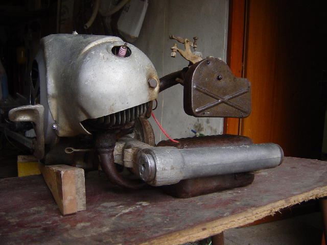

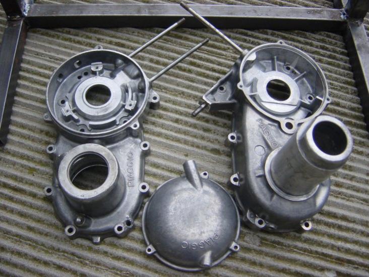

622090 Inviato Gennaio 8, 2009 Autore Inviato Gennaio 8, 2009 Ciao ho finalmente finito di fare la bella lavanderina. Vi faccio vedere il lavoro prima e dopo. Che ne dite? 0 Cita
622090 Inviato Gennaio 8, 2009 Autore Inviato Gennaio 8, 2009 Adesso sto aspettando i ricambi che ho ordinato da Zangheratti. Mi spiace Ric non è che non ti ho ascoltato è che li avevo gia ordinati da loro perchè mi sono sembrati meno cari e mi pare che godano di una buona reputazione. Comunque forse sono ancora in tempo per cambiare se voi mi consigliate qualcun'altro. Mi sono anche accorto che nelle foto si vede anche un altro motore che è quello che ho trovato sotto la vespa e che siccome non è il suo (VB1m) ho messo in vendita. Saluti a tutti Claudio 0 Cita
ricmusic Inviato Gennaio 9, 2009 Inviato Gennaio 9, 2009 Nessun problema figurati...se il prezzo ti sembra buono prendili dove preferisci io non ho la percentuale Approposito...attenzione a parlare di vendite fuori dai forum dedicati...le regole sono importanti Comunque la pulizia mi sembra venuta bene (per quanto vedo dalle foto) Continua così che vai bene. Riccardo 0 Cita

622090 Inviato Gennaio 19, 2009 Autore Inviato Gennaio 19, 2009 Grazie Ric mi sono accorto che le foto che ho inserito per un difetto di luce davano l'idea che l'alluminio fosse arrugginito e allora oggi prima di iniziare ne ho fatto altre. Ho richiuso il parastrappi e la frizione e ora vado a proseguire con il resto. Incrocio le dita............. 0 Cita
