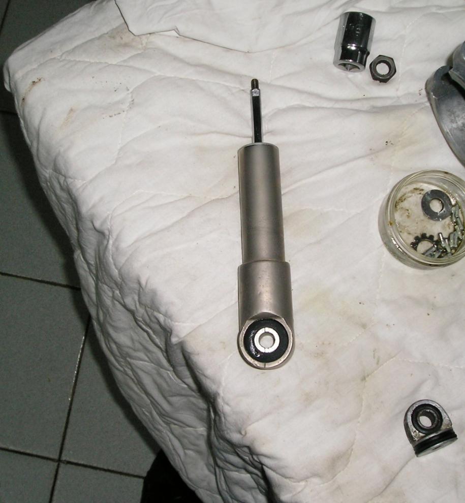

francesco2 Inviato Gennaio 30, 2009 Autore Inviato Gennaio 30, 2009 Fase successiva, montaggio dell'ammortizzatore anteriore. Ho proceduto alla completa pulizia della parte pneumatica e alla sostituzione del tampone silent-block, con il relativo tubo in metallo, dei paraoli, dell'olio e dello stelo, il quale presentava alcuni segni di ruggine che avrebbero in poco tempo rovinato i paraoli. 0 Cita

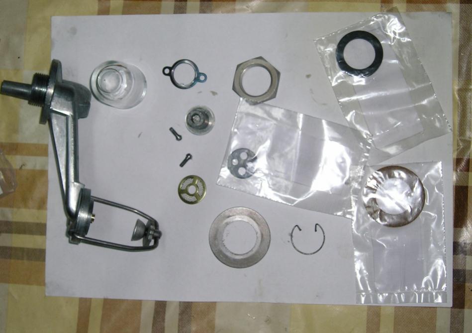

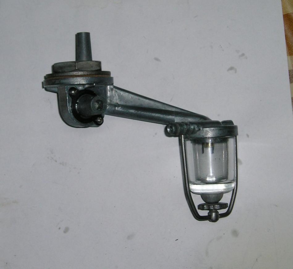

francesco2 Inviato Febbraio 1, 2009 Autore Inviato Febbraio 1, 2009 Ulteriori aggiornamenti:boxing: Il rubinetto del serbatoio, smontato dalla mia vespa, era quello senza decantatore:azz: allora ho prevveduto ad acquistarlo su ebay e l'ho revisionato... X Claudio ma vuoi l'indirizzo della Galvanica a cui mi sono rivolto? 0 Cita

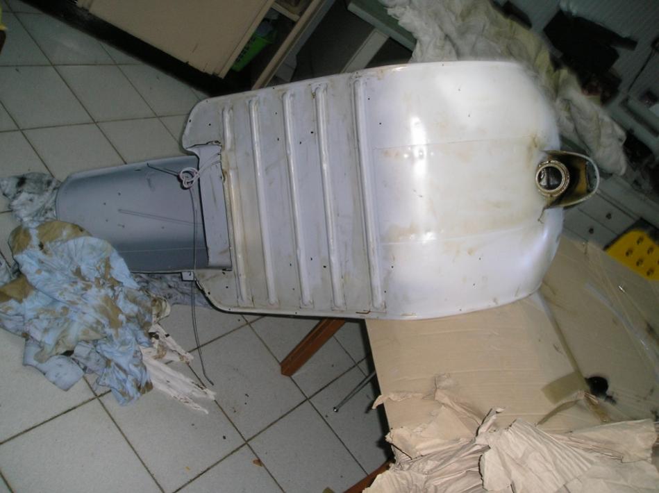

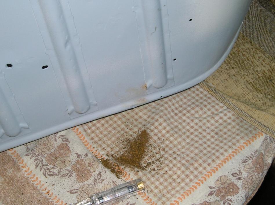

francesco2 Inviato Febbraio 7, 2009 Autore Inviato Febbraio 7, 2009 Il tempo è davvero poco ma appena possibile si cerca di andare avanti con i lavori. Ho controllato i listelli di rinforzo della pedana e da uno è uscita un po di ruggine a scaglie:noncisiamo: allora ho trattato tutto con del converti ruggine. Vorrei completare il lavoro con della cera per scatolati ma sono in dubbio sul fatto che con il tempo possa sciogliersi e macchiare la vernice nitro. Qualcuno ha esperienze in merito? 0 Cita
