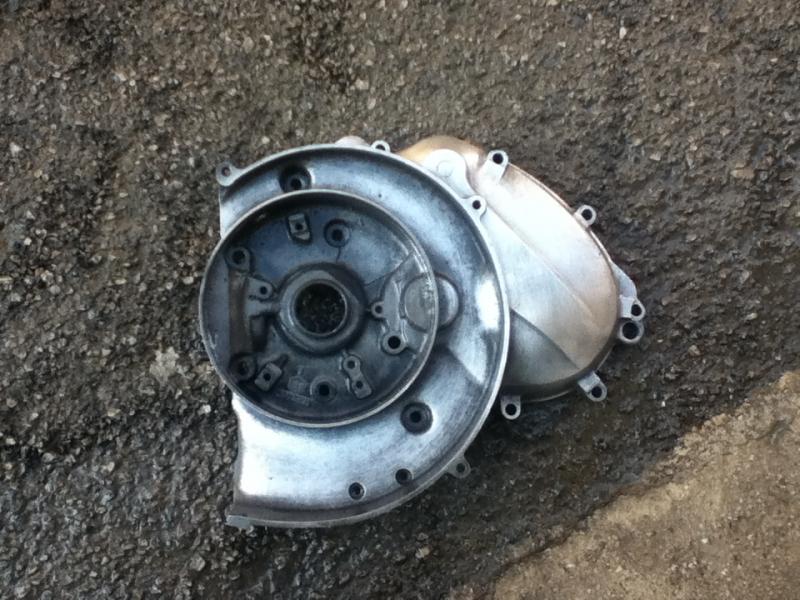

  2. Per esserlo... sono puliti, ma macchiati. Domani provo per l'ultima volta e come viene viene
  3. Già sono neri, più di tanto non penso possa andare... Allora li lascio così? P.s. Se all'esterno gli do una passata di bomboletta spray che succede?

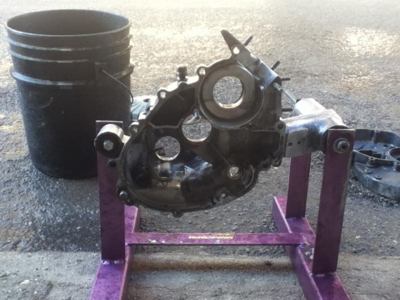

  4. Ho già "pulito" con benzina, sgrassatore e idro pulitrice anche dopo il processo soda. L'ultima cosa che mi resta da fare è provar con l'acido. Dopo di che comincio a rimontare così com'è
  5. Infatti era quello che volevo sapere. Ho chiesto solo perché ho letto cose del tipo che la sabbiatura o quel che sia modifica la superficie e quindi l'olio scivola meglio, insomma cose del genere. Se mi confermate che internamente non danno problemi, allora li lascio così... me ne frego se sono neri o lucidi. Esternamente do una grattata e come viene viene, eventualmente faccio meglio soltanto la parte che si vedrà una volta montato il motore sulla vespa....

  8. Tanto per capirci, il risultato è questo (tralasciando la qualità delle immagini). L'esterno è stato carteggiato, non tutto però. L'interno risulta macchiato e/o scuro.
  9. I carter erano ( e sono) vuoti, senza ne cuscinetti, ne guarnizioni.. nulla.

  11. Ciao ragazzi. Ieri ho aperto il motore della mia special e oggi son passato alla pulizia. Volevo restaurare i carter e portarli a nuovo ma ahimè ho avuto qualche problema. Ho letto di usare benzina e sgrassatore e l'ho fatto...prima uno e poi l'altro. Poi però, forse sbagliando, ho fatto un altro passo: immergere il tutto in una soluzione di acqua e soda caustica. I carter sono puliti ma hanno una colorazione grigio scuro opaco e all'interno sono macchiati. Ho provato a carteggiarli, la situazione è un po' migliorata ma il processo è troppo lungo e non perfetto inoltre le macchie all'interno restano comunque. Che faccio? Lascio tutto così com'è? Non influisce sul funzionamento ...
