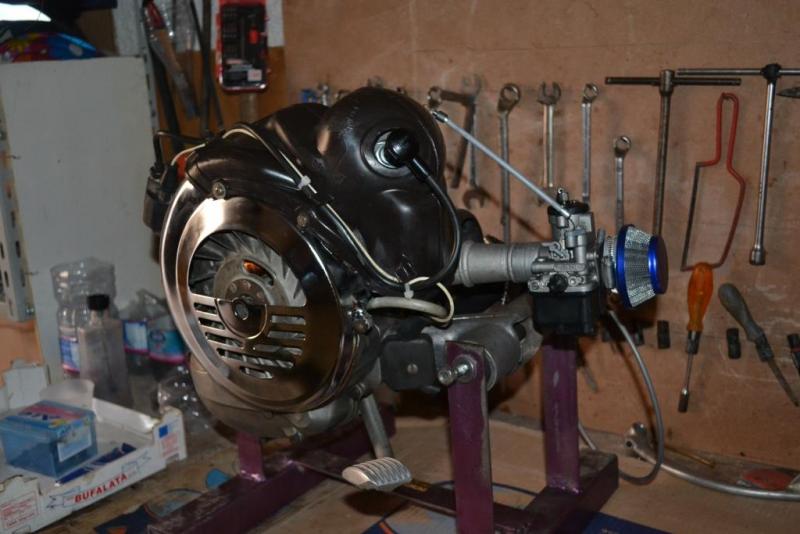

  8. Le foto le ho prese da internet per far vedere i modelli, io ho il 2 e mi sembra pesantuccio.
  9. Scusami, ma ancora non ho avuto modo di fare le foto, ogni volta che mi ricordo di prendere la macchina fotografica sono già fuori casa Comunque, tornando a noi, che volano mi consigliate? Io ho notato una cosa, corregetemi se sbaglio... Il volano della special dovrebbe essere questo (sapete il peso?) , quindi ancora più pesante. Che si fa? Non vorrei lavorare il mio volano, sapete quale di altra vespa posso adattare? Grazie
  10. Ah ti riferivi alle foto del filtro. Dopo le faccio... Comunque la marca non la conosco e nemmeno c'è scritta sul filtro
  11. Foto ne ho già fatte un paio. Altre posso farle... da che angolazione ti serve?
  12. Eccolo.

  20. Risolto il problema elettrico, era un filo dello statore (di quelli che non avevo cambiato) che si era spezzato. Altro problema è che non riesco ad accendere con carburatore 24, non da segni di vita. Col 16 originale va tutto "alla grande". Carburatore troppo grosso o regalato male? Getto max 90
