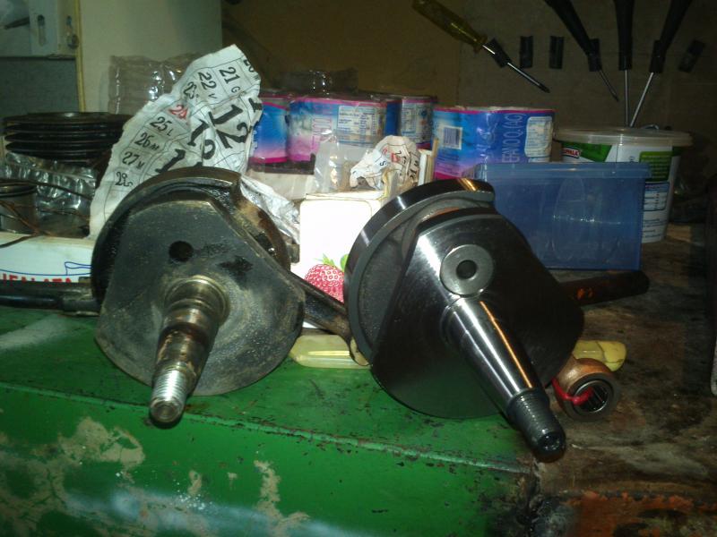

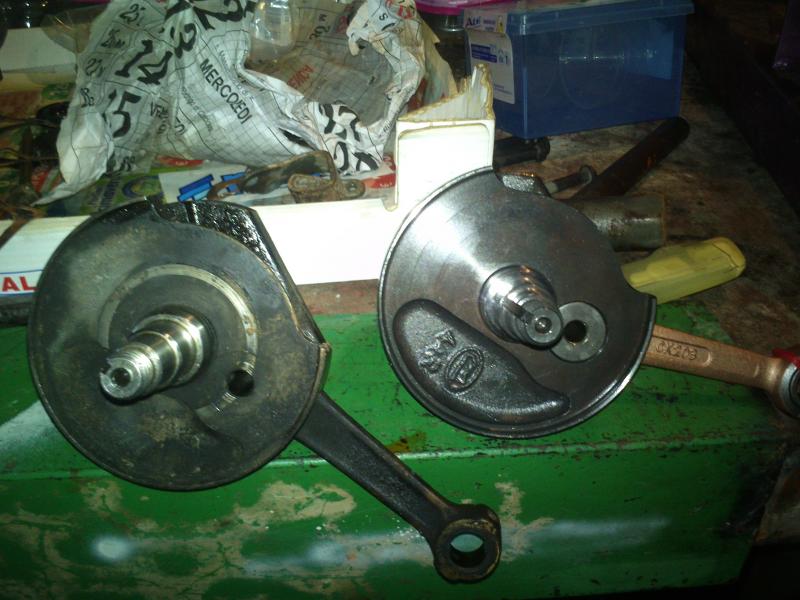

  11. Come prevedevo. La differenza è tanta, a parte la qualità, tra anticipato e non? Con la mia configurazione....

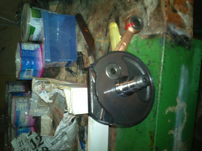

  12. Ragazzi, ho un problemino. Più di una settimana ho chiuso il motore della mia special con questa configurazione teorica: 102 polini, travasi raccordati, campana 24/72 dd, carburatore 24, albero anticipato mazzucchelli, volano originale. (non so se mi sfugge qualcosa). Dopo aver chiuso, prima di mettere il cilindro mi accorgo di una cosa: - l'albero motore mazzucchelli era per il 125 ovvero corsa lunga Ok, allora mi armo di pazienza e riapro tutto aspetto che il rivenditore mi cambi l'albero... (periodo di ferragosto e quindi depositi chiusi). Oggi vado a prendere il nuovo albero, non c'è mazzucchelli e allora mi da un altro albero, come da titolo, albero motore TOP PERFORMANCE IM07005 CK203... queste sono le sigle che riesco a leggere. Vorrei capire se questo albero è anticipato oppure no!? Monterò sicuramente questo, ma spero non sia originale Aiutatemi a capire per favore, grazie. Allego foto di confronto con l'albero originale.

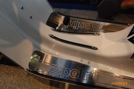

  13. Ragazzi, ho trovato questa foto di un paio di tappetini polini. Ho cercato un po' in rete ma non ho trovato punti vendita, nemmeno sul sito polini... probabilmente avrò cercato anche male. Sapete dirmi qualcosa, tipo rivenditori online o codice prodotto? Grazie
  14. Ah una cosa... sapete i prezzi? Magari per vostra esperienza...Se per esempio un nero opaco mi costa due volte un rosso corsa, grazie.
