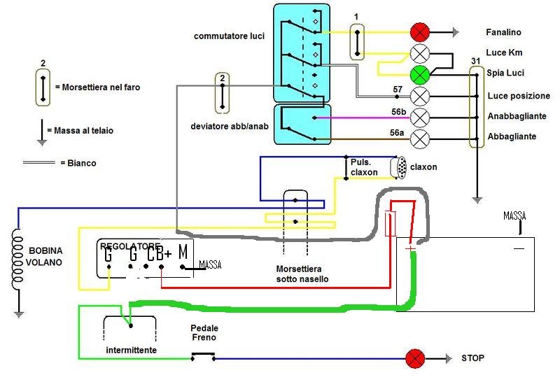

Ok capito grazie -

capito ma devo sempre collegare le due spie? -

sul materiale ci siamo,sulla pazienza e volontà ci stiamo armando,non essendo elettrauto sarebbe molto comodo uno schema semplificato:mrgreen: -

grazie,a tutti ragazzi,ma è obbligatorio modificare il circuito nel contachilometri?lo chiedo perchè nel mio caso (il t5)ha una scheda con le piste e non sono molto pratico a modificare ciò,per il resto non penso ci siano particolari problemi. -

questo schema è uguale a quello del t5 senza miscelatore e avviamento elettrico? nel mio caso ho gia regolatore a 5 pin è batteria,il mio scopo è quello di mettere tutto in cc aggiungendo una presa per le utenze.

ho pensato questa soluzione,da precisare che ci capisco ben poco in elettronica. primo passo montare il regolatore a 5 pin secondo passo il montaggio dei faston,alla prima lettera G metto il faston AC in entrata,il secondo pin sempre con lettera G lo lascio libero,il terzo pin con lettera C lo lascio libero,alla lettera B+ faccio partire un cavo che al positivo batteria,e da qui faccio partire i due cavi pricipali che vanno uno all'intermittente (filo verde)l'altro cavo (quello grigio)al deviatore luci,penso di aver finito ditemi cosa ne pensate -

buongiorno a tutti volevo sapere se qualcuno di voi potrebbe passarmi uno schema semplificato per mettere tutto l'impianto in cc(in molti diranno usa il tasto cerca,oppure ci sono milioni di discussioni al riguardo),partiamo che io ho un t5 senza avviamento elettrico, voglio sapere se lo schema è uguale al px senza batteria,inoltre ho già acquistato regolatore a 5 poli e batteria(non riesco a seguire il post di piero perche usa altri componenti) -
