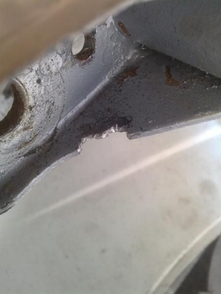

  5. Oggi ho fatto un giretto e appena ho preso una buca ho sentito un rumore metallico provenire da davanti, allora tornato a casa ho rismontato tutto, ho messo altri due piccoli spessori sotto (in pratica la stessa altezza dei due tamponi yss), e ho tagliato quel pezzettino di forcella che si vede nella quinta foto del post 8 (in pratica ora è un rettangolo perfetto, anzi ho tagliato un po' oltre), e lo stesso nell'altra "elle" (dall'altro lato), ora sembra a posto, non ho potuto fare la prova nella stessa buca perchè sta piovendo, ma ho frenato e ho caricato il peso sul davanti e non si sente niente Altra prova ho alzato ripetutamente l'anteriore sbattendolo a terra e niente, inoltre quel rumorino di liquido compresso che schizza è impercettibile, forse era qualche problema collegato al fatto che toccava Vespista nel giro di stamattina invece ho sentito qualche miglioramento, lasciando il freno come prima, la frenata mi sembra più morbida, lo testerò meglio in questi giorni Certo la piastra antiaffondo aiuta notevolmente, quella sarà una cosa che mi devo procurare, ma vuoi mettere piastra + ammo originale o piastra + ammo regolabile?

  8. Allora ho tolto le due boccole argentate (basta svitol e forza), sotto non ci sono due oring, ma un tampone cilindrico di gomma dove appunto le due boccole entrano Mezz'oretta con carta vetrata grana grossa, poi media e poi fine, e entrano senza problemi Ora il problema noto: la molla sbatte sulla piastra della forcella Munito di seghetto ne ho tagliato un pezzo, e ho messo 2 spessori sotto Tocca la rondella, posso lasciare così o devo togliere ancora metallo? Poi ho testato i freni (a motore spento visto che ancora devo montare carburatore, serbatoio e cavi dietro), e quando affonda l'anteriore, si sente un rumore come di un liquido che viene compresso e schizza via (simile a quando si preme lo svitol), questo pomeriggio controllo, sperando sia una stupidaggine

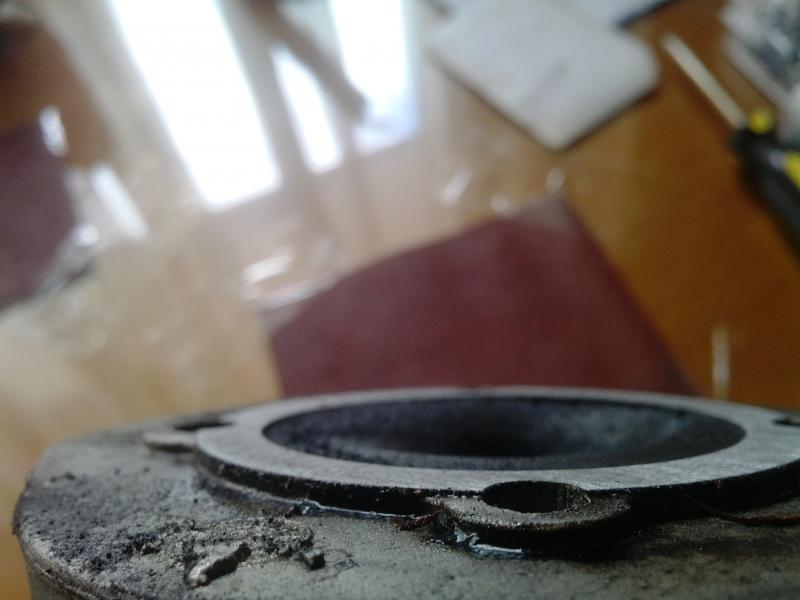

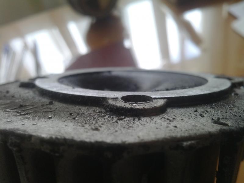

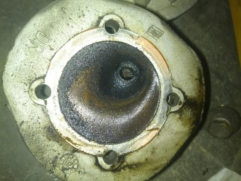

  16. Oggi spianando mi sono reso conto che vicino a dove vanno le viti si serraggio, in uno dei quattro buchi non ci sono due scalini netti come negli altri tre, potrebbe essere questo il problema? Nel frattempo ho fatto una passata a testa e cilindro con grana 40 e poi 600, ora vado di 1000 e poi polish

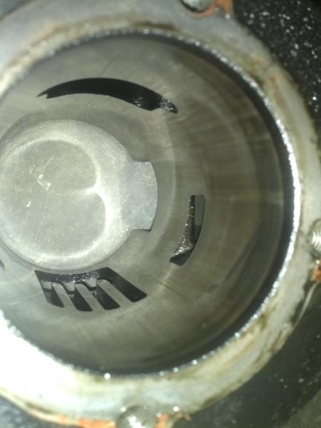

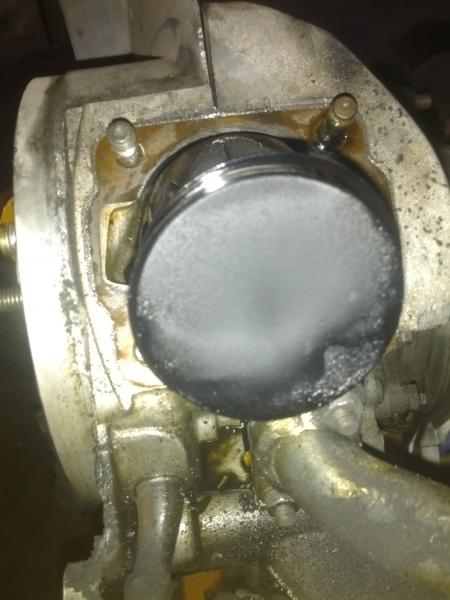

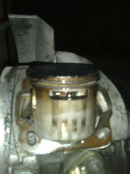

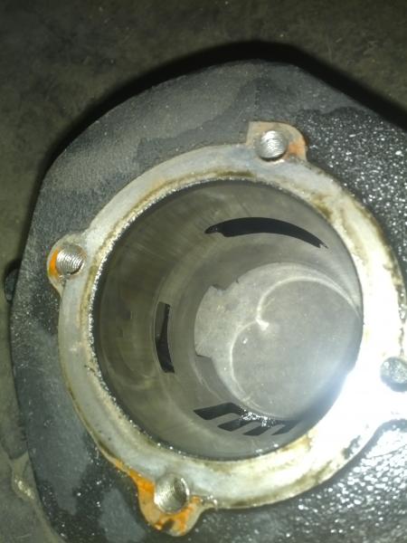

  20. Ecco le foto di cilindro, pistone e testa, non mi sembra ci siano problemi La pasta arriva la settimana prossima, ma è troppo tardi, quindi proverò a spianare e montare senza niente, speriamo bene

  23. Grazie motoracer, ho preso la pasta da te consigliata perchè tra le 3 è quella che costa meno e arriva prima, nel frattempo tiro giù il motore e vedo anche come si è ridotto il cilindro a girare qualche mese con questa perdita...

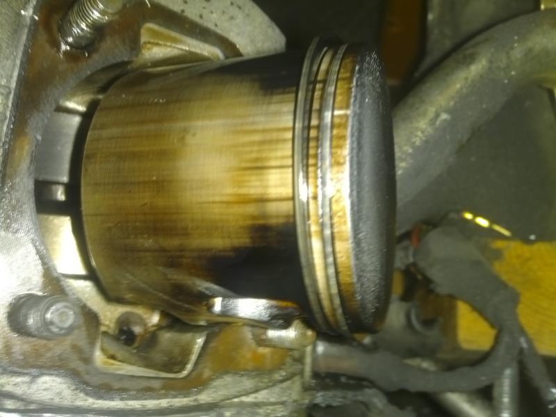

  25. Ciao a tutti, tra cilindro e testa del mio 102dr c'è una perdita Avevo provato a spianare la testa con movimenti a otto su carta vetrata grana medio-grossa, ma niente da fare, così ho messo un po' di pasta rossa e il problema sembrava risolto, ma poi si è ripresentato (sicuramente perchè la rossa non tiene) Ora che ho una settimana libera volevo tirare giù il motore e sistemare, rifacendo la procedura con la carta vetrata e applicando un'altro tipo di pasta Leggendo su internet ero indeciso tra la HYLOMAR UNIVERSAL BLUE e la PERMATEX GREY, che a quanto pare resistono ad alte temperatura e a olio e benzina (a proposito sapete quale prendere delle due?) Visto che le trovo solo su internet ci metterà qualche giorno ad arrivare, nel frattempo volevo provare se senza niente (alla vecchia maniera) tiene (cosa difficile) Avete altri consigli per me?
