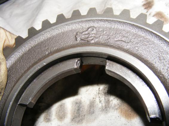

  13. infatti il dubbio deriva anche dal confronto con quelle del 200 che avevo aperto l'inverno scorso e che con 25000km sul gropppone erano praticamente nuove... penso che sarò costretto a cambiarle.....
  14. Stò smontanto con calma un motore 125 px milleniun per poi portarlo a 177 raccordato. a parte lo stao pietoso di alcune parti(albero di trasmissione incluso...)ho un duccio sugli ingranaggi della prima e della seconda marcia. Secondo voi sono ancora utilizzabili o meglio sostituirli? queste sono le immagini:
