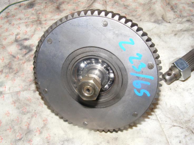

  5. ti ci vuole la pressa o l'attrezzo specifico. devi andare da chi fà rettifiche o officina meccanica. Prendi prima il gruppo nadella però(si chiama così quello che hai postato in foto)
