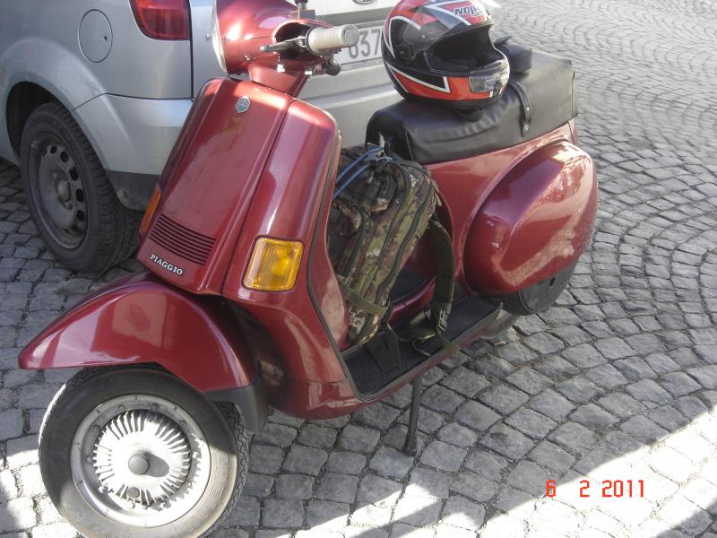

La mia COSA 1 del 1989 150 cc. Tirata al max arriva giusto a toccare 90km/h, credo però sia un po' spompata visti gli anni e gli oltre 40000 km, le ho appena montato una Sito (identica all'originale) visto che quella che aveva sotto era lì da 20 anni.

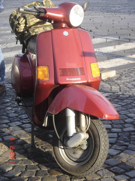

Ciao a tutti Voi, è bello trovare estimatori della "COSA". Questa è la mia pronta per il nostro 1° vesparaduno
