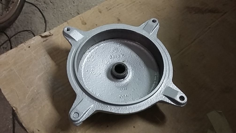

Salve volevo mettere qualche foto dei componenti verniciati, ma dal desktop non riesco a caricarle qui. Chi mi sa dire Grazie.

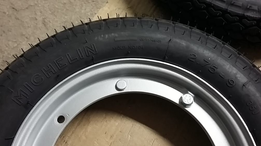

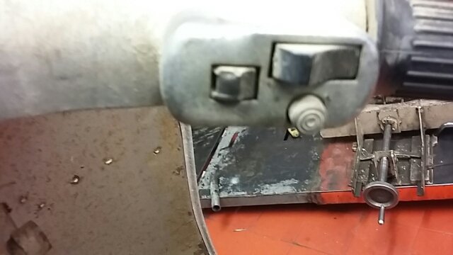

Ruote pronte per il montaggio, cerchi sabbiati , fondo epossidico e colore alluminio. Le vecchie manopole montate sono nere, dovendole sostituire ,ci vanno così o bianche. Chi può mettere la foto, grazie.

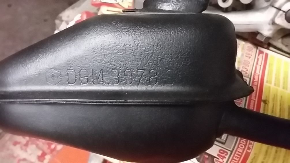

Grazie Exestreme, sicuramente dovrò andare alla Motorizzazione Civile perché il librettino non si trova più .Ora guardo se l'altra 50 che è una N unificata ha la marmitta da te indicata. La mia stando al telaio dovrebbe essere prima serie seconda versione. Per il colore ancora non ho deciso.

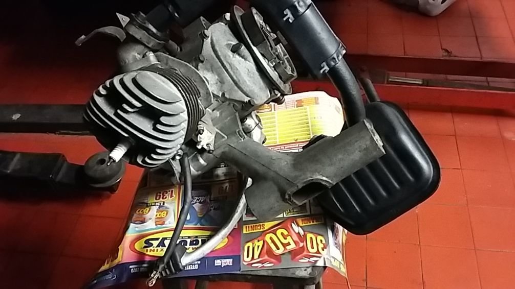

Anche il turchese è un bel colore ,nel 72 la 50 R poteva averlo? Metto qualche foto del motore. Sono stati aperti i carter e controllato gli ingranaggi, paraoli nuovi e gommino di finecorsa leva di avviamento. Dischi frizione e molla, sostituito puntine. cilindro e pistone nuovi originali Piaggio.

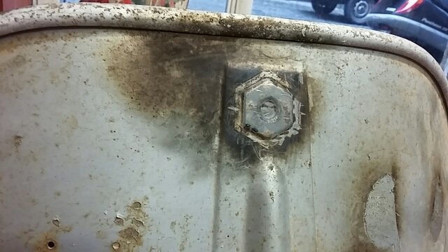

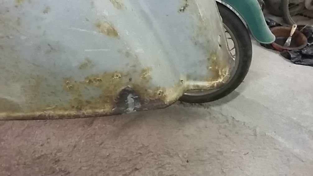

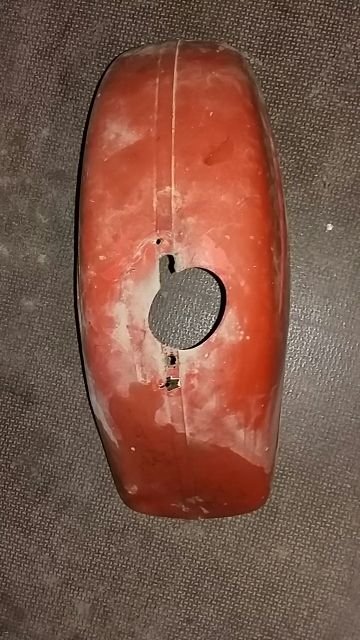

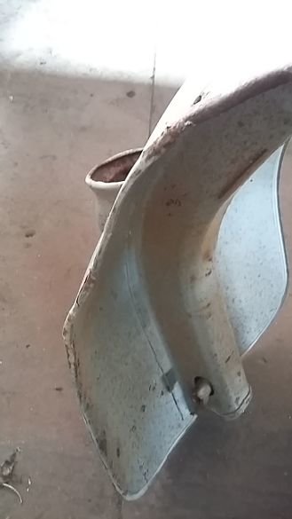

Fatto in parte le saldature è davvero conciata male , con calma vado avanti non ho molto tempo disponibile. Intanto la testa corre, vi chiedo per la verniciatura il colore che vorrei fare è "chiaro di luna metallizzato" è un lucido diretto oppure ci va dato anche il trasparente ?

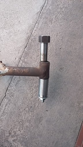

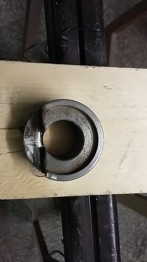

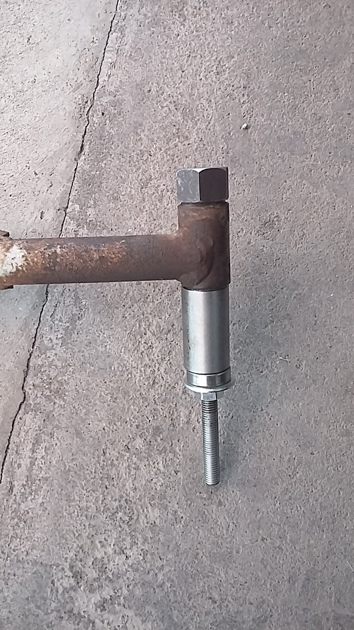

Boccola d' appoggio mozzo anteriore per estrazione perno di supporto forcella, hò molato una parte perchè interferiva con il disco in lamiera ribattuto nel mozzo
Come si vede ho fatto un basso fondo all'esagono per dare la giusta profondità alle gabbie inserite, in quanto nella forcella non c'è la battuta.

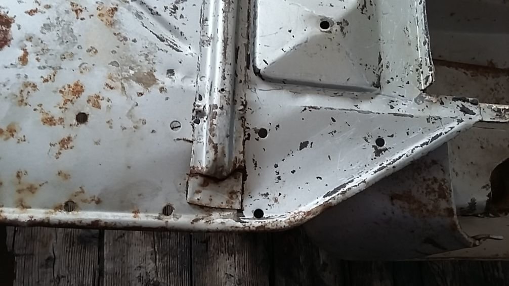

Nello scudo non era presente la scritta, dai fori che ci sono ,c'è chi sa dirmi quella giusta che va messa?
