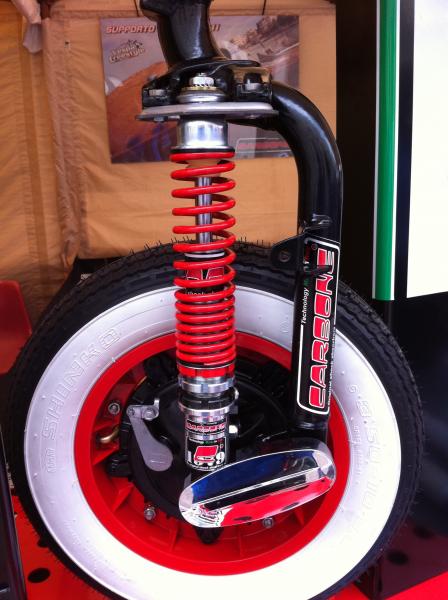

  12. ciao damiano, no non è cosi, ha 2 regolazioni di interasse: quella del px=piu corta. oppure della gts=piu lunga. tutto qui.
  13. no, al momento non esiste il posteriore. ad essere sincero non l'ho scritto neppure
  14. credimi, non provateci a variare l'interasse: va in crisi tutta la vespa..poi fate voi
  15. semplicemente xè una regola l'interasse...
  16. no francesco, o lo regoli per il px oppure lo allunghi x la gts.. io ti consiglio, x te ovviamente, di non variare l'assetto dell'ant.px..fidati
  17. io come sempre mi posso adoperare x farveli avere senza passare dal rivenditore, l'ho sempre fatto e non mi tiro indietro ora. pertanto a chi interessa mi scriva via pm. io non l'ho provato, ma se è stato messo in visione ,e sposizione al pubblico da parte della ditta carbone, significa che il materiale è valido e si può confrontare alla diretta concorrenza italiana.
  18. nuovo e rivoluzionario, regolabile precarico molla e nell'interasse tramite 3 ghiere, è ricavato dal pieno in ergal, no lamierato, rivoluzionario xè? xè può montare sulla vespa px e anche sulla gts, si allunga o accorcia l'interasse, si serra la ghiera e via,e si monta un oggetto made in italy 100%...

  21. si ok, hai scritto ok ora, diciamo che non sbatterà più tanto come prima ma qualche volta succederà, rammenta sempre che negli anni 60 non si andava a 100 km h in vespa e le buche c'erano ma lo sapevano e andavano piano, ora si va a 90 100 km h e se si centra un buco se ti va bene vai a fondo corsa con l'anteriore ma se ti va male voli...ma spero a te e a tutti che ciò non accada mai!
  22. non c'è da arrabbiarsi assolutamente!
  23. si emanuele, in effetti hai ragionissima tu, come sempre. di modifiche ve ne sarebbero parecchie da fare e anche relativamente valide, ma non facili, x trasformare un anteriore tipo sprint veloce/super/rally in px ma è meglio lasciare perdere perchè sono lavori da fare a casa da soli e nel periodo invernale.. zio: stamattina sono andato ad un raduno con la extreme ad alessndria, 75 km solamente ma x me e il mio fisico erano un'enormità e ce l'ho fatta comodamente... sono contento, miglioro sempre piu e ciò è bene x VespaJash esattamente è quello li ma è un frenatore abbinato ad una molla non uguale alla tua, non è una coppia px grigia sportiva che serve a te ma un ant anni 60 zincato ed un post sport al posteriore con una molla ammortizzante ( che io non ho) dell'ape da mettere all'anteriore
  24. allora o non mi spiego io o non capisci tu... apri sto link: Old Scooter Style!!! partendo dall'alto verso il basso è la terza foto, dove vengono riportati 3 ammort.ant. quello della foto da te lincata è di un ant a gas che lo zio calabrone ha tolto.
