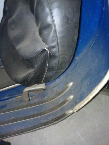

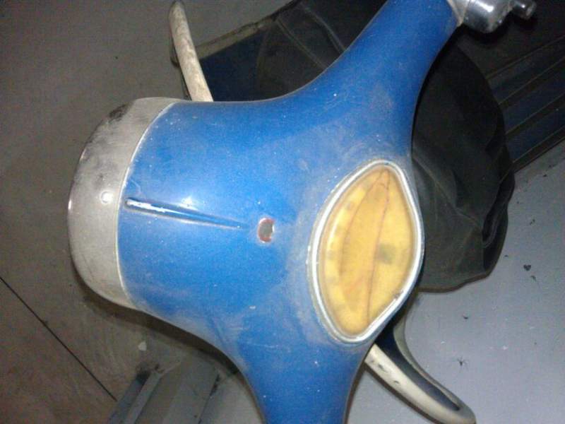

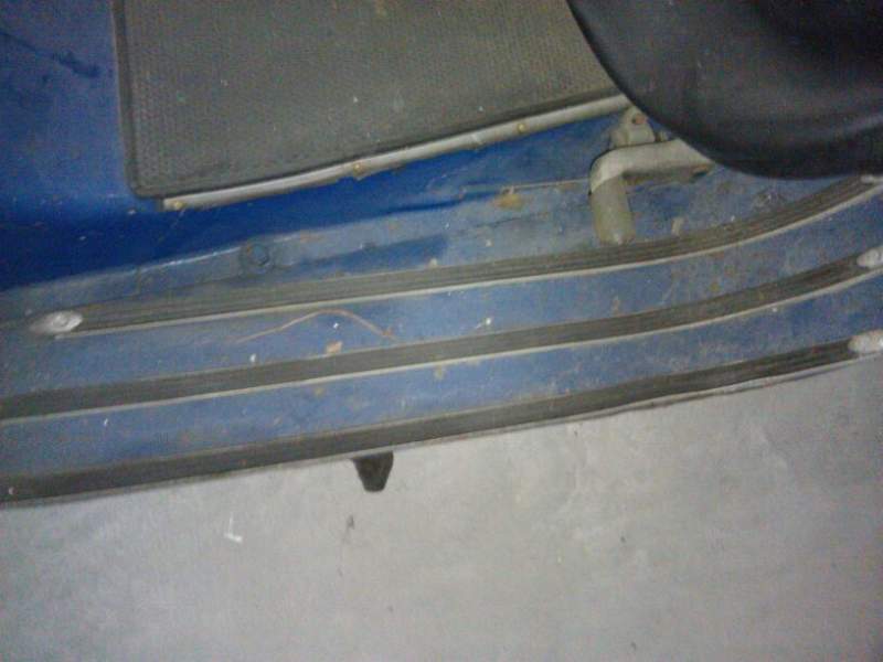

  10. ho trovato questa vespa..e da un bel po ferma in un garage..sto cercando di contattare il proprietario..di che vespa si tratta?che valore ha in questo stato?il colore non e il suo credo..altre cose sbagliate? grazie ragazzi!

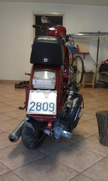

    giusto per farvi capire..circa 90 km\h..scivolata in curva e muro di una casa..io sono sano e salvo..fatico a camminare ma niente di che..le cadute in moto gp mi fanno una pippa:sbonk: comunque la parte davanti della vespa e messa un po' come quella dietro..da notare la 130\70\10 dietro..
