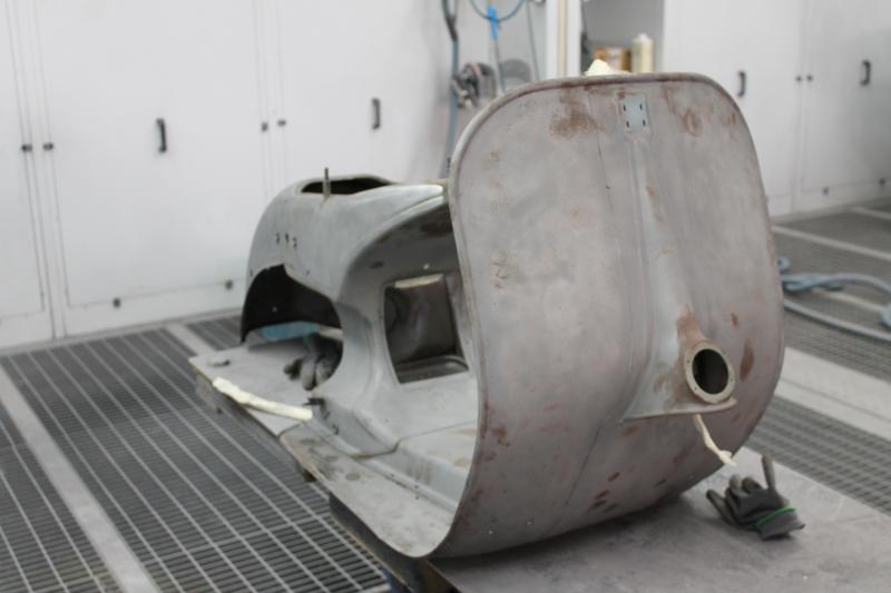

  1. ecco il sedere!

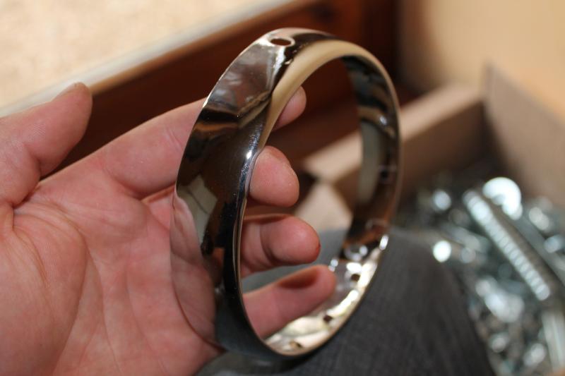

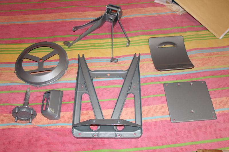

  2. la fosfatazione in zona non la faceva nessuno, perciò ho fatto fare una zincatura bruna così da avvicinarmi all'aspetto originario...
  3. ecco altre foto della vespa...di grosso manca da mettere il motore sotto e completare tutto il resto

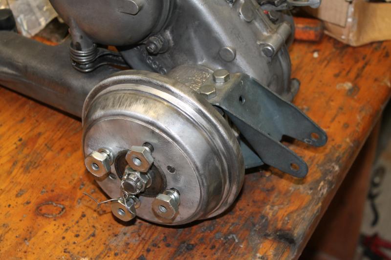

  6. si inzia il montaggio, partiamo dal mozzo anteriore!

  11. non so chi ha scritto che il copriventola andava color alluminio, ma io mi fido solo di ciò che vedo cioè su vb1 conservati visti da me , il copriventola è del colore della vespa e anche vespa tecnica (seppur piena di inesattezze) lo riporta.. poi se ci pensi tutte le vespe degli anni 50 hanno il copriventola colore vespa , mi riferisco alle wideframe, non al vba ecc...lo so che non è una tesi fondata ma è un dettaglio in più secondo me

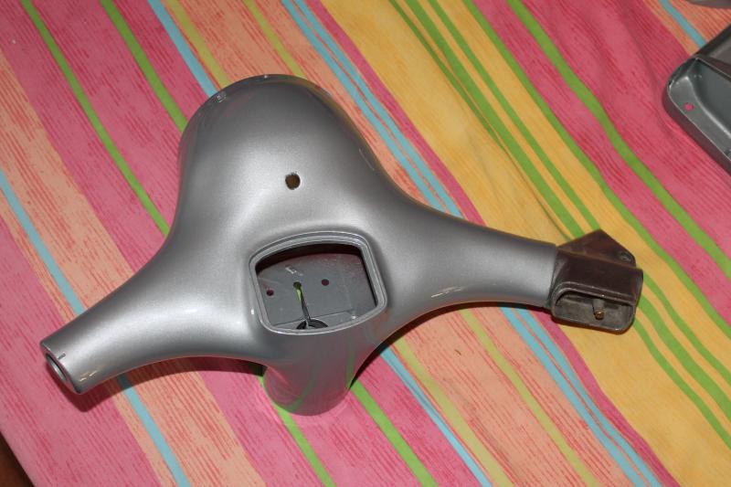

  18. oggi ho fatto fare una prova colore usando il codice 15028 max mayer previsto proprio sulla VB1T, premesso che questa tinta metallizzata non si trova più alla nitro , ho optato per fare una base + trasparente opacizzato in modo da renderla il più simile possibile alla nitro. usando l'opacizzante al 33% , il risultato è quello che allego...ma volevo sapere più che altro se il colore vi sembra corretto (nei limiti dello schermo ovviamente)...devo dire che la scansione è visibilmente più scura del campione, ma magari chi ha già una Vb1 forse se ne rende conto meglio di come sia difficile azzeccare il colore a questo modello...che ve ne pare quindi??

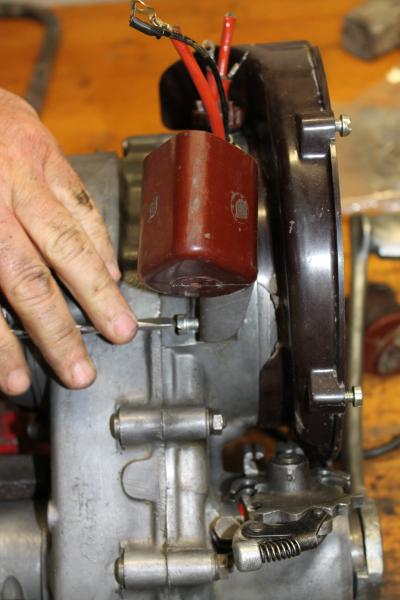

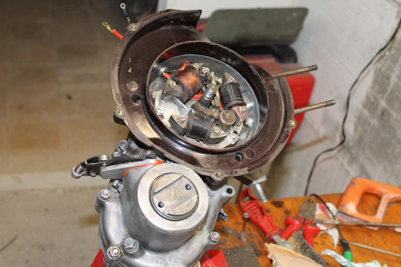

  19. motore in fase di rimontaggio

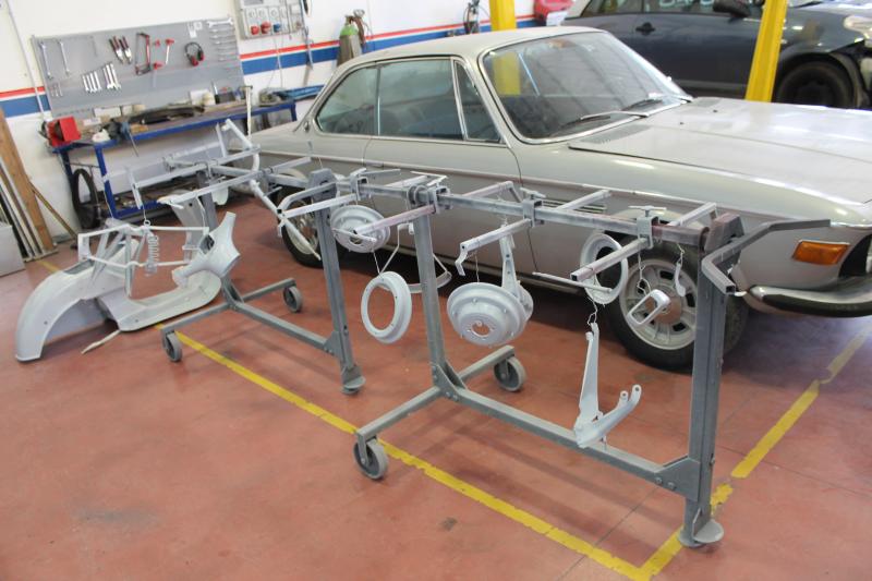

  20. oggi è stato dato il fondo a tutto..la prossima settimana si prosegue con stuccatura e successiva verniciatura, prima con fondo rosso poi con grigio azzurro metallizzato

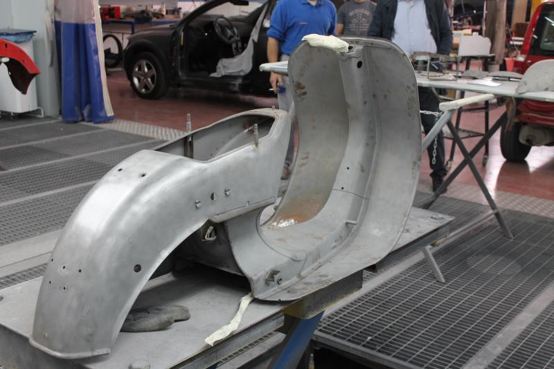

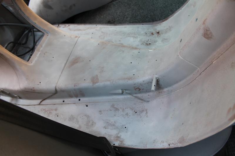

  21. iniziata la fase si saldatura e lattoneria e successiva scartavetrata per ripulire la lamiera a ferro
  22. i lavori, come vedete dalle foto, proseguono...purtroppo ho perso tempo con il carrozziere a cui mi ero affidato, la vespa gli era stata consegnata un mese e mezzo fa con a garanzia che in un mese sarebbe stata rifatta...purtroppo dopo un mese neanche l'aveva toccata, ho quindi ripreso tutto e mi sono affidato ad un altro carrozziere molto famoso in zona per questo genere di lavori, garantendomi la vespa in un mese
