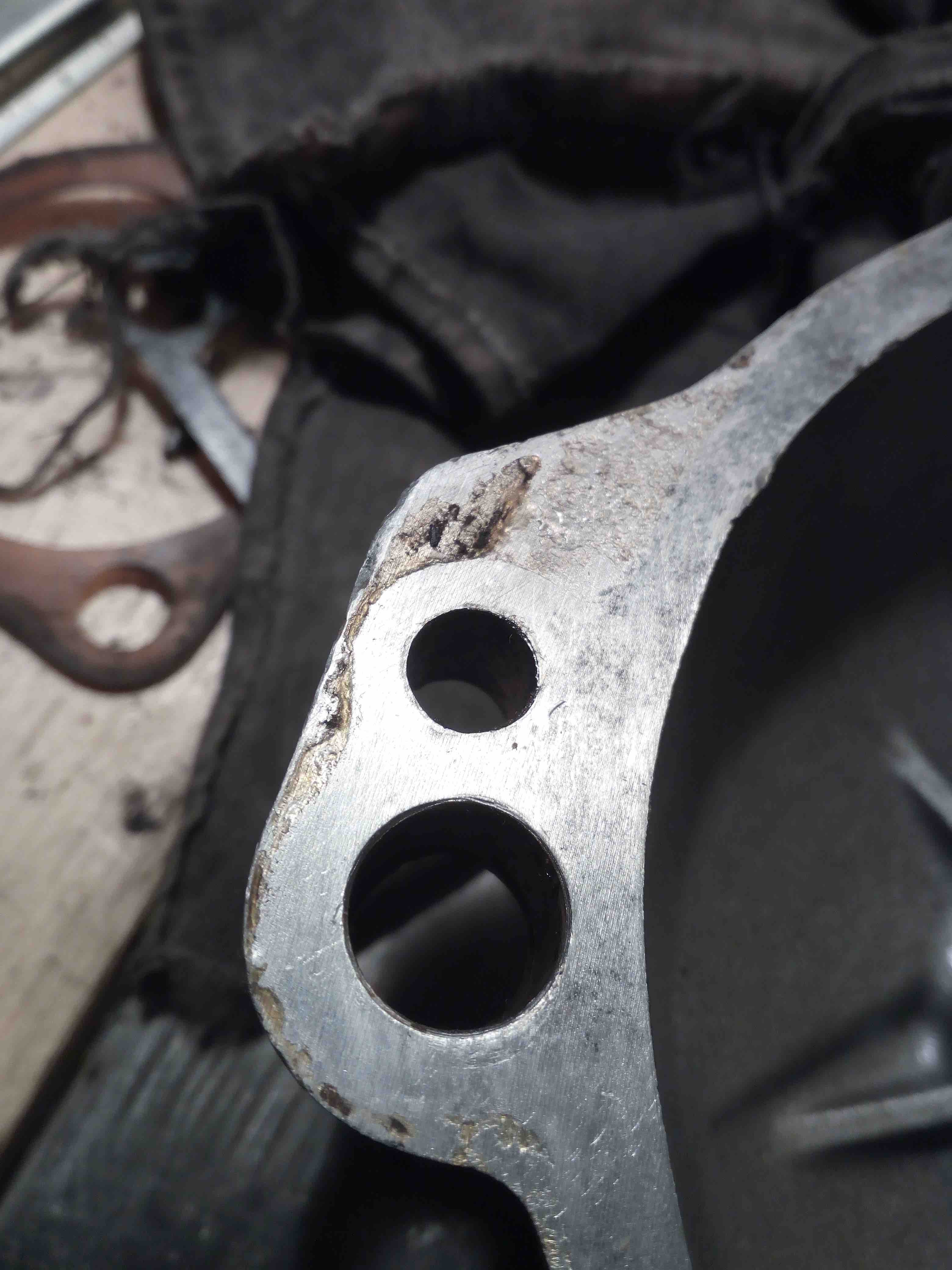

    Forse ho capito, la base del collettore che va al contatto con il cilndro è lievemente ovalizzata, quindi la guarnizione non riesce a fare bene il suo lavoro. Provo a spianare un po' il collettore. Le soluzioni potrebbe essere quella appena detta e il montaggio di una doppia guarnizione. Per risponderti, le gocce non cadono a terra ma il motore si imbratta abbastanza. Ho stretto molto di più perché pensavo fosse quello il problema, che serraggio mi consigli?? Ci metterò le mani sopra stasera.. Grazie per ora.

    Buongiorno ho rimontato il tutto per l'ennesima volta. Il motore gira bene, ma ho ancora quel problema al collettore, esattamente all'uscita del cilindro nella parte bassa della guarnizione di scarico escono residui di combustione, meno rispetto alla prima prova sul banco, però il problema persiste, grazie in anticipo per l'aiuto.

    Buonasera a tutti. I lavori sono andati avanti tantissimo, ho richiuso il motore e fatto partire la vespa su un cavalletto auto_costruito. Dopo 10 minuti che era in moto, l'albero motore che mi avevano dato per sostituire il mio rovinato si è spezzato dal lato del volano. Incredibile... che super sfiga. Il tipo che me lo ha venduto, l'ha ripreso e abbiamo notato un difetto proprio dentro al metallo sul punto di rottura. Adesso ne ho uno nuovo. Le mie domande però sono altre. 1 è normale che quando la vespa è in folle a motore acceso la ruota posteriore gira? Non ha forza se metto qualsiasi attrito si ferma ma se è libera gira. 2 uscita di scarico del cilindro quale guarnizione ci va con il collettore? Proprio da li' il mio motore aspira ancora, si vede una fuori uscita nera volevo capire se è un problema di guarnizioni o altro. Ho notato che quella classica di allumino ha meno tenuta e trafila di più. 3 Per chiudere un 130 polini le coppie di serraggio quali sono esattamente, io chiuso a 15 Nm. Grazie.

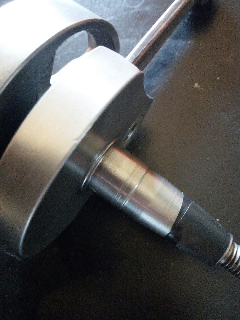

    Uno che restaura vespe mi ha dato un alberino a parer suo perfetto, ne aveva anche di nuovi ma ha detto che non c'è paragone con quelli rimbiellati originali. Cmq quando tornerò in rettifica a prendere cilindro e pistone lo porto a far vedere.
