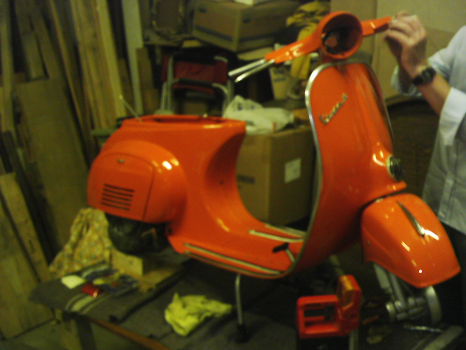

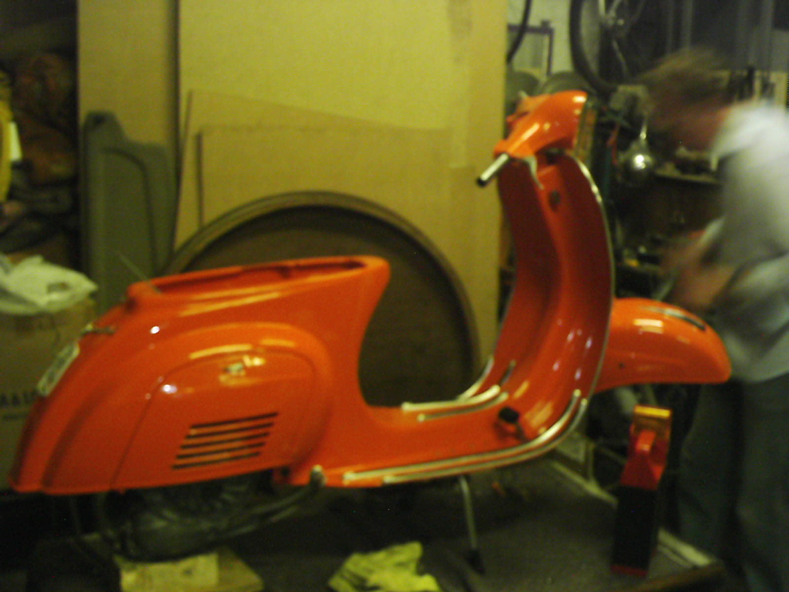

    buona sea a tutti!mi sembrava strano che nel rimontaggio non avessi ancora incontrato grossi intoppi...ma eccolo la!!!! allora:il cavo dell'acceleratore l'ho collegato giusto,dentro la guaina il cavo sembra scorrere bene(la prova l'ho fatta con il filo sganciato dal carburatore),la molla di ritorno del gas del carbura funziona bene, tutto il comando dell'accelaretore mi sembra rimontato correttamente, ma però dopo che accellero la manopola non torna indietro da sola,rimane bloccata tutto accellerato...che cavolo puo essere...???? il comando al manubrio libero da fili deve scorrere perfettamente ed essere liberissimo vero?prima di rimontare ho pulito tutto e vernice che fa spessore non c'è ne...... HELP ME PLEASE!!!!
  3. domani o domenica se tutto va bene la finisco!!!!non guardate mio papa che è venuto mosso e scusate la qualita pessima delle foto....

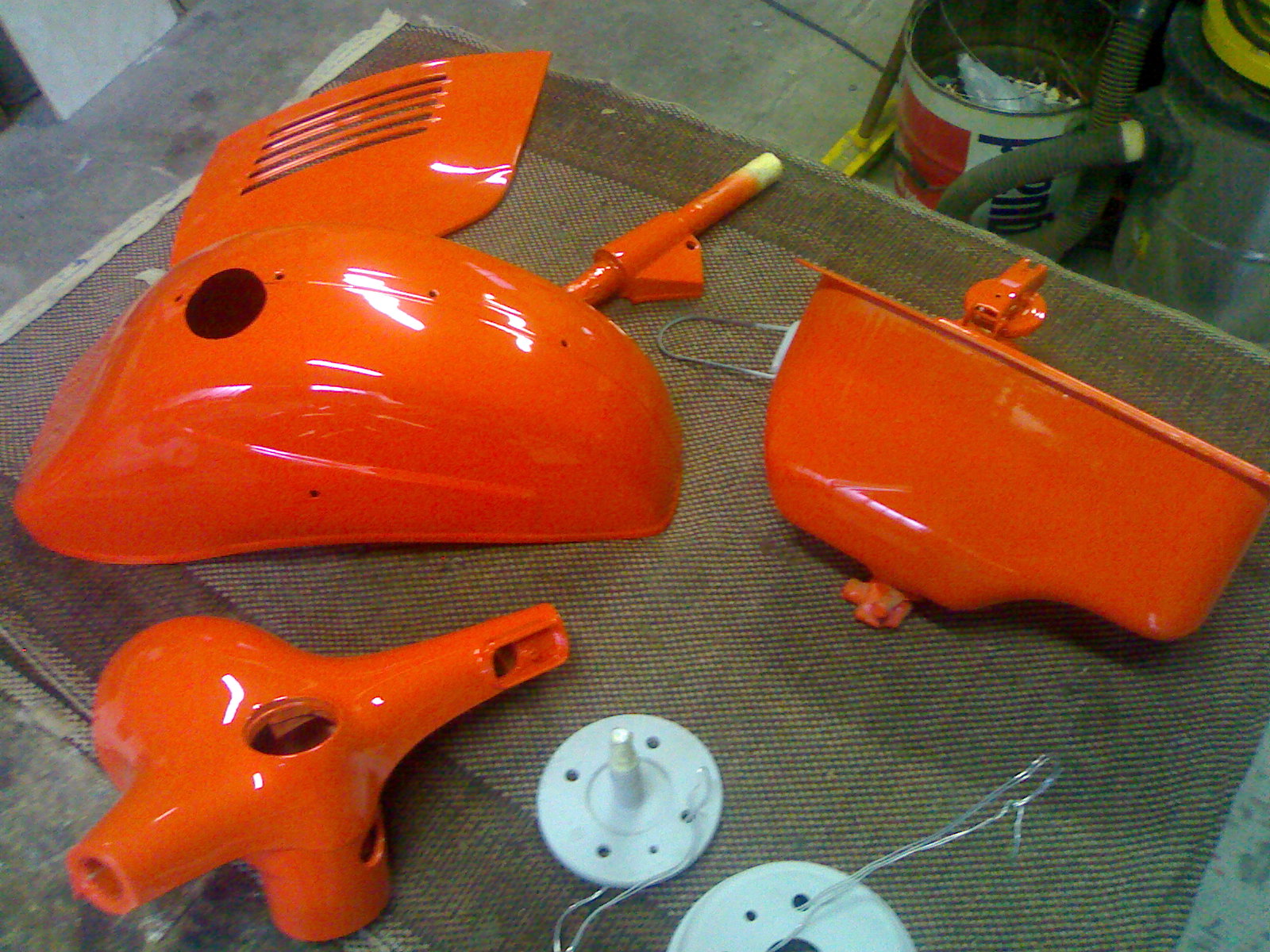

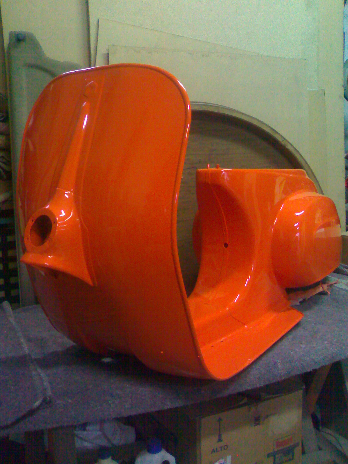

  15. arrivata oggi dopo una settimana dal chirurgo estetico, sono troppo contento! Sabato vernicero i cerchi e tutti i pezzi grigi e poi si rimaonta!! Premetto che il carozziere ha dato solo la vernice arancione, tutto il resto (bolli,fondo,etc..) lo fatto tutto io.Che ne dite? PS= le foto sono state fatte con poca luce ma il colore è il suo originale, spero di rendere l'idea.guardate i vecchi post
  16. ieri ho portato la mia vespa dal carrozziere ma nel suo database sul computer non compare la vernice da fare.è possibile che bisogni mettere in computer l'anno della vernice (1968) e non l'anno di fabbricazione della mia vespa (1969)?In più,il colore è il giallo arancio916, sotto che categoria di colore rientra:sotto il giallo o sottol'arancio?

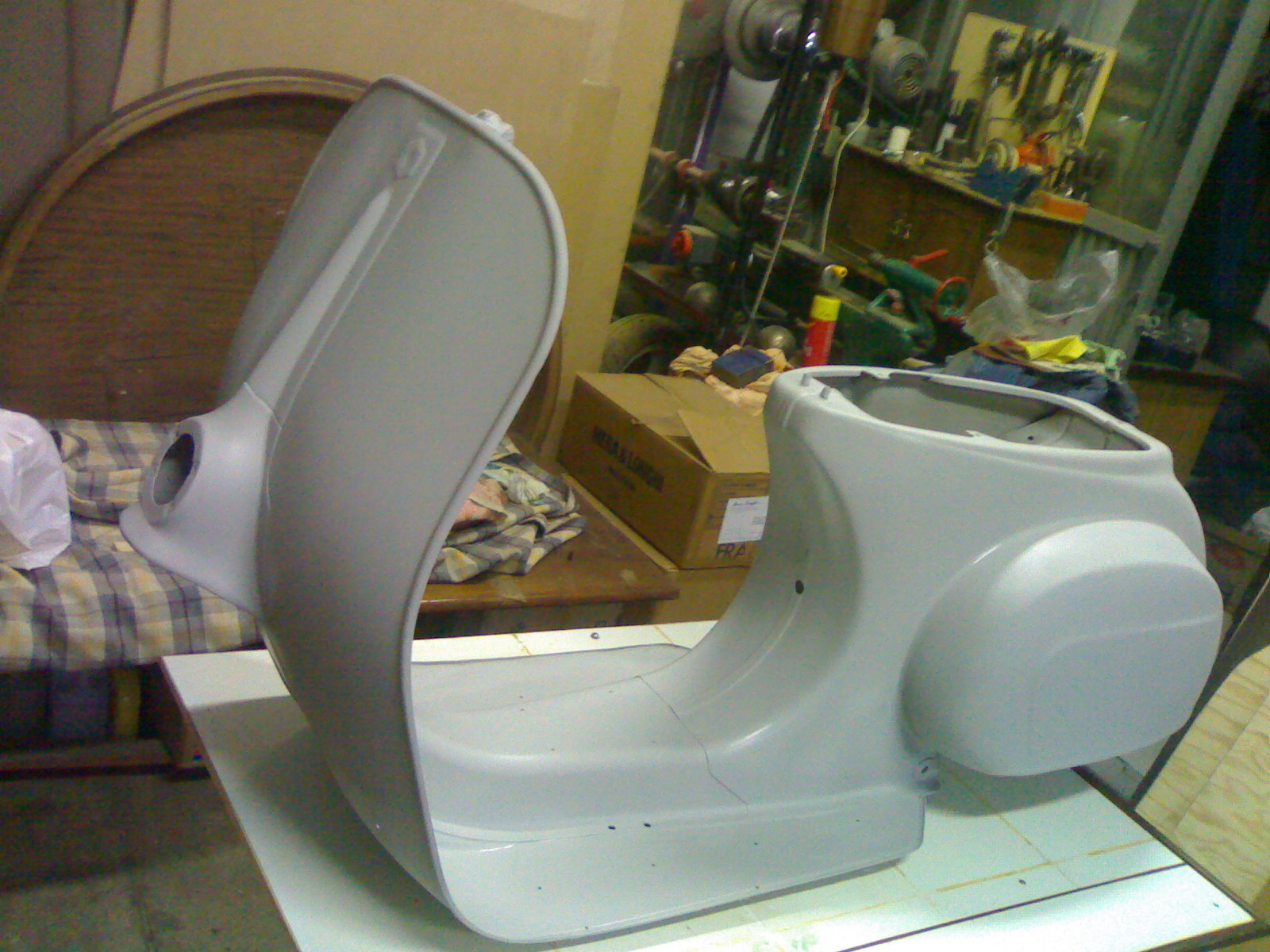

    velocemente:prima di tutto ho smontato la vespa pezzo per pezzo,ho tirato su tutti i bolli,l'ho fatta saldare (aveva un taglio sulla pancia destra e un pezzo di pedana staccata).l'ho ripulita dalla ruggine che aveva un po qua e là e passata una spennellata di ferox;con la carta da 800 a secco gli o tirato via uno strato non troppo grosso di verice(quanto basta a occhio).Poi sono passato allo stuccaggio,dato e livellato con carta da 400 a umido(lo stuccaggio è un lavoro che va fatto con estrema attenzione!)L'ho pulita per bene dalla polvere con del solvente, ho mascherato quelle cose da non verniciare e poi ho dato il fondo. Il fondo l'ho comprato in un negozio per carozzieri.va mischiato 5:1 con il suo induritore, più a occhio una quantita di solente nitro.premetto che il fondo l'ha dato mio padre che è bravissimo a verniciare con il compressore,mentre tutto il resto l'ho fatto io. la pistola aveva un ugello da 1.6 con cascata di vernica dall'alto.il compressore era tarato a 3 atm.allego altre foto,se non sono stato chiaro chiedete ancora.Fabio PS=La vespa è una 50L del 69 appartenuta al mio caro nonno
  20. Finalmente stamattina ho dato il fondo alla mia 50L!!!!La settimana prossima la porterò a verniciare del suo vecchio colore arancione dal carozziere.la vernice non la do io per sicurezza che dal carozziere venga un buon lavoro,un po di soldi comunque me li fara risparmiare poiche il fondo glielo già dato io,che ve ne pare?
