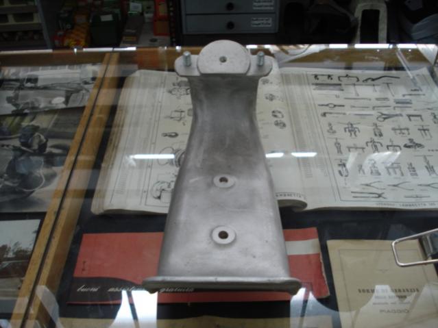

  1. .........eccoci!!! stamani ho fatto le foto che ti avevo promesso.. il porta ruota per posizione "verticale" è realizzato esattamente come l'originale in tubolare (non in tondino pieno) piegato cromato e verniciato,mentre quello per la ruota in "orizzontale" è stato realizzato in fusione realizzando il calco su un portaruota originale rispettando materiali e dimenzioni...

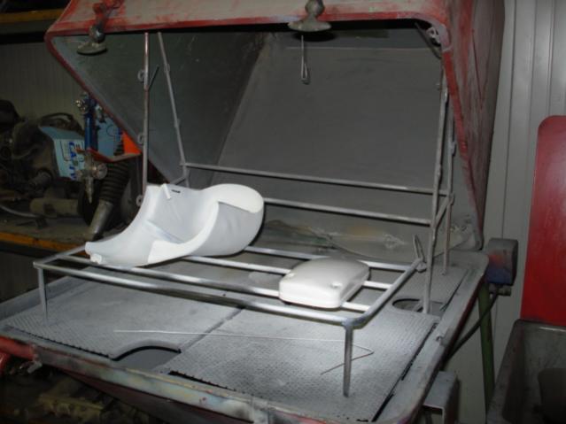

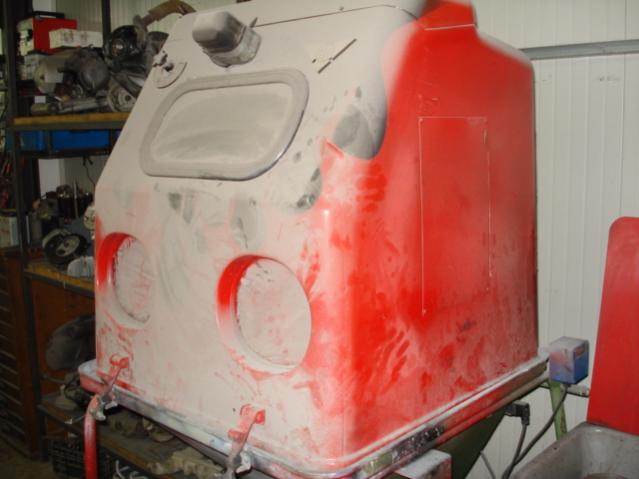

  5. ....adesso il coperchio è pronto per la verniciatura... diamo un pochino di fondo e così evidenziamo meglio se ci sono delle imperfezioni che verranno succesivamente rifinite... mettiamo in forno e dopo l'asciugatura verrà preparato nuovamente per il nero raggrinzante... (la cabina di essiccazzione in realtà era una sabbiatrice che abbiamo convertito in cabina aggiungendo semplicemente una resistenza ed un termometro)..
  6. .....ti posso dire come faccio io... perchè se dico che è una regola fissa scatta un putiferio... esiste in commercio della vernice specifica monocomponente (da non confondere con il gofrato) si applicano 2/3 mani a seconda delle dimenzioni dell'oggetto e dalla mano dell'operatore... si lascia areare per circa 20/30 minuti a temperatura ambiente (non in alaska!) poi è importante avere un piccolo fornetto (domani posto le foto del mio autocostruito/modificato) e si deve fare asciugare a 70/80 gradi per almeno 1/2 ore... il pezzo rimarra sensibile al tatto per almeno 24 ore dopo la fase di essiccazione... comunque domani giro due fotine...

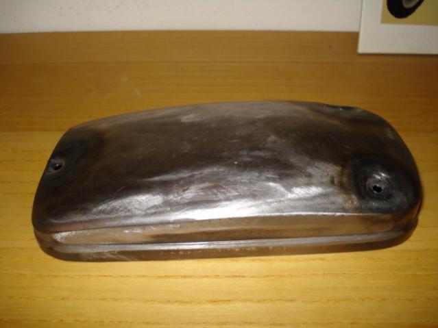

  7. .............oggi abbiamo corretto la posizione dei 3 fori nelle foto precedenti potrete notare che erano invertiti!!!! abbiamo creato l'alloggio per la testa delle viti e rifilato il profilo inferiore portando così il coperchio alla misura corretta... ancora qualche ritocco/rifinitura e il coperchio sarà pronto per la tipica verniciatura nero raggrinzante...

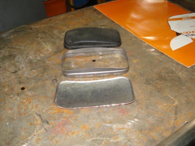

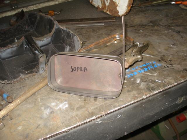

  14. .....eccoci quà!!! a questo giro vi faccio vedere come ho realizzato la scatola filtro per una gs vs5 che ne era sprovvista.... si parte naturalmente da un campione originale per rilevarne tutte le misure,si disegnano gli sviluppi rilevati sulla lamiera e si tagliano i pezzi (in questo caso e con la mia attrezzatura in due pezzi)....magari qualcun'altro riesce a farlo in un pezzo solo... realizziamo una maschera che servirà ad avvolgere la strisciolina precedentemente bordata,sempre con l'aiuto di un buon avvocato (il martello) realizziamo la lamiera superiore che sarà il coperchio...due punti di saldatura per assemblare i due pezzi e controllare di nuovo le misure...ed ecco che iniziamo a vedere il coperchio prendere forma...

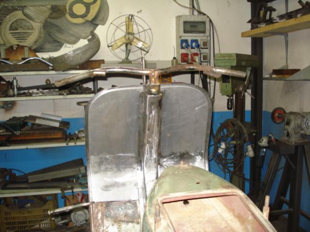

  17. ..........prima di saldare lo scudo al tunnell si fanno le ultime prove e dopo essere sicuri che tutte le misure coincidano si può partire con l'assemblaggio finale (per evitare discussioni inutili premetto che sia il tunnel che lo scudo sono ancora in fase di lavorazione,e che il manubrio è solo appoggiato provvisoriamente...)

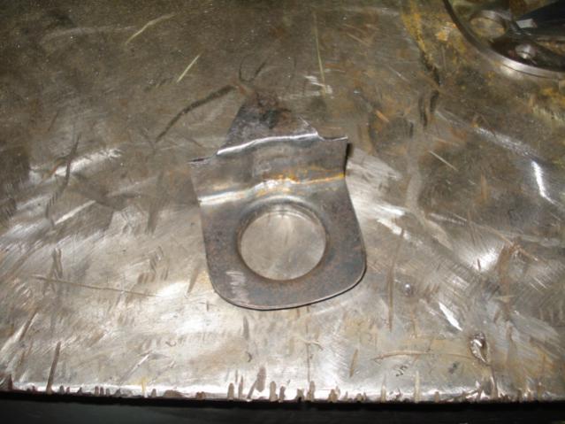

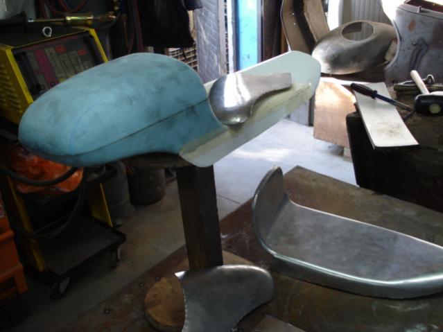

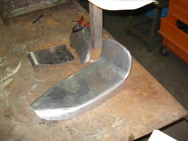

  18. ..... dopo aver controllato tutte le misure si realizza una maschera in cartone per calcolare gli sviluppi delle pieghe che vanno a creare il pezzo finito... una volta piegato si salda sul tunnell,una smerigliatina,una passata di alesatore della misura uguale alla ghiera e si va ad inserire quest'ultima...

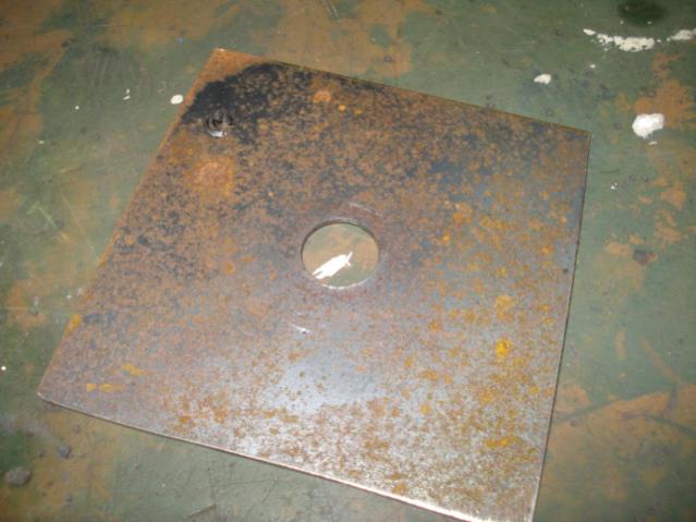

  19. eccoci... dopo ste feste e ste magnate!!!! si riparte con il lavoro!!! finito di sagomare il tunnel e fissato alla metà del telaio si passa con la realizzazione dell'alloggio per la ghiera superiore,si prende un pezzo di lamiera della misura corretta che possa comprendere tutto il pezzo finito e piegato in un pezzo solo... si pratica un foro avendo precedentemente calcolato l'imbutitura (se si sbaglia la misura del foro il collo diventerà o troppo corto o rischierebbe di strappare la lamiera)per mancanza di materiale...con uno stampo (molto semplice) si realizza il collo che alloggerà la ghiera...
