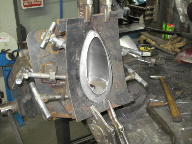

  3. la matrice solitamente è di legno teflon o nylon e solitamente è realizzata al tornio... praticamente devi fare in pieno la copia del cono da realizzare leggermente più piccola perchè devi calcolare/considerare lo sviluppo a seconda dello spessore del materiale che andrai a stendere...
  4. si tutto dipende dalla matrice... se è fatta bene viene bene!!!
  5. STAI BENE ATTENTO A COME SCRIVI LE COSE!!!!! O SARAI BANNATO!!!! SI DICE TORNIO A LASTRA NON A NASTRO!!!! E MODERA I TONI!!!!:risata: si i coni del tuo splendido carretto si realizzano anche con quella tecnica... si possono realizzare diverse cose.... piatti,parabole,coni,bicchieri,cupole,lampadari,pentole,secchi,vassoi.......... tutto ciò che ha una imbutitura...
  6. la prima volta che realizzeremo un cono farò qualche foto e ve la giro... al momento non ho foto della lavorazione...

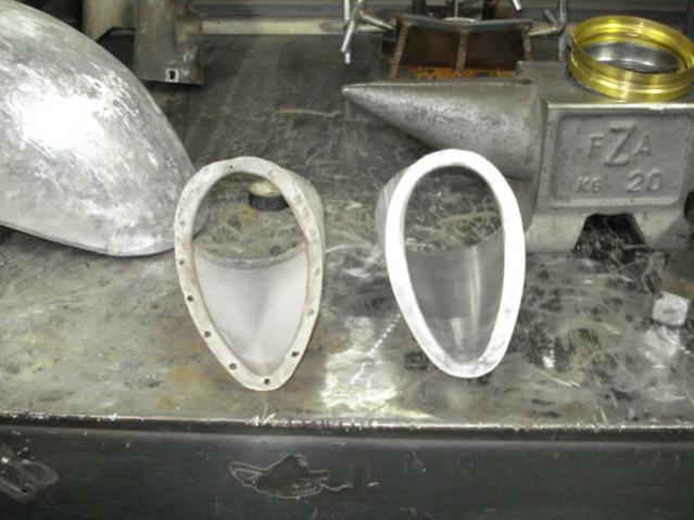

  17. vespaio77

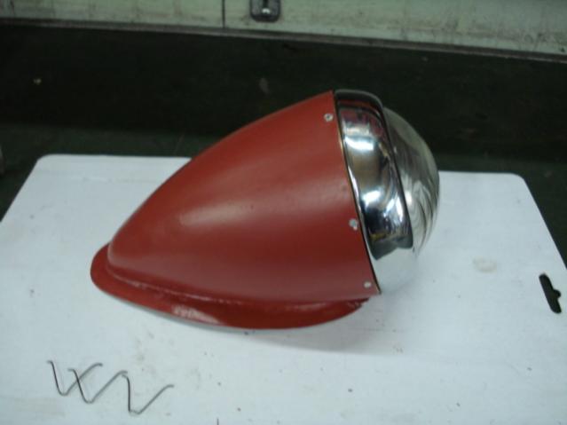

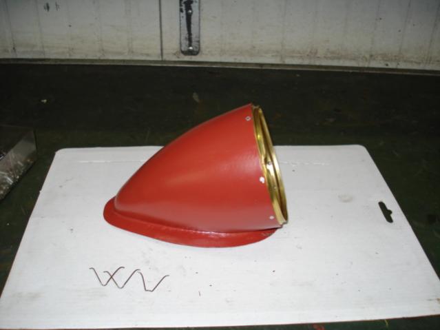

  19. successivamente applico una mano di primer e andiamo a fissare con i caratteristici ribattini la cornice interna in ottone.... proviamo se la cornice calza bene...ed il corpo faro è pronto!!!

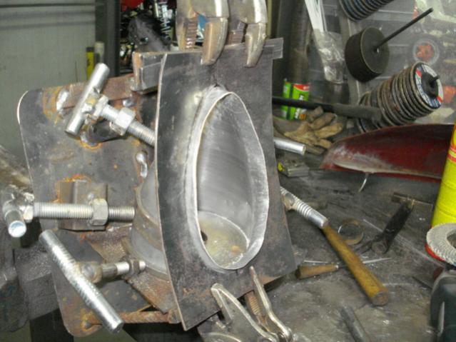

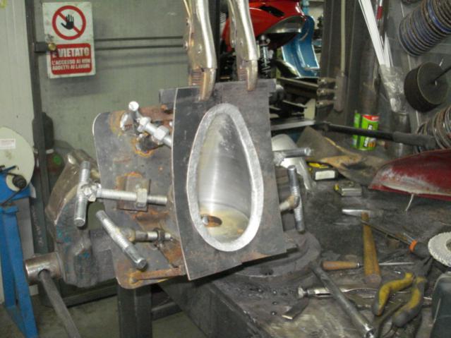

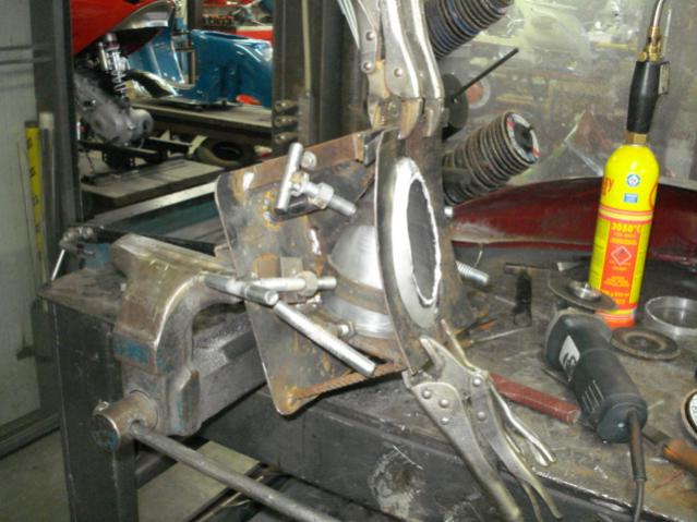

  20. ..... realizzato il cono si taglia a misura e si crea un foro considerando il materiale che deve essere ribordato...per questa operazione ho realizzato una maschera che mi permette di semplificare e velocizzare l'operazione.... il risultato ottimale si ottiene quando il bordo non presenta nessuno strappo...
  21. ...... sveliamo il mistero del cono... TORNIO A LASTRA si realizza una matrice del pezzo da costruire... in questo caso un cono in teflon o in legno,si realizzano dei dischi in alluminio calcolando lo sviluppo del cono... si fissa la matrice al tornio e vi si appoggia il disco in alluminio sostenuto da un supporto inserito nella contro punta del tornio.... si fa girare il tornio e con l'aiuto di un utenzile (in questo caso una rotellina) si stende il foglio di alluminio sulla matrice..... il foglio di alluminio si stenderà fino ad aassumere le misure dello stampo desiderato.
