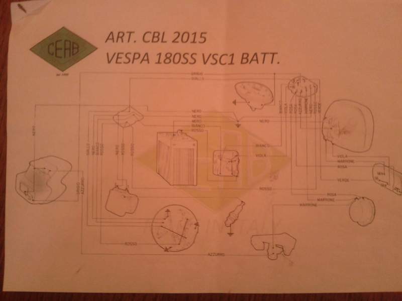

  5. Ecco a voi (ci sono riuscito) lo schema elettrico di cui vi avevo parlato. LO schema senza batteria corrisponde al colore dell'impianto montato
  6. Salve a tutti e grazie per l'"accoglienza". Con un post vecchio avevo affrontato (e voi risolto) diversi problemetti riguardanti il restauro della mia tanto ambita 180SS del 65. ora sono qui ancora a chiedere il Vs aiuto e (spero) ad avere la soluzione. Pur essendo una 65 e quindi con impianto a batteria (forse o quasi sicuramente ....ma oramai andata) ho montato bobine sotto statore e impianto elettrico di una 180 SENZA batteria, ma volendo mantenere cmq sia il commutatore con chiave sia devioluce con sola scelta faro abbagliante/anabbagliante e pulsante clacson. L'inghippo viene ora...... Qualcuno di voi è riuscito e sa dirmi proprio materialmente (il colore rosso va collegato devio/commutatore in posizione 3 ecc........) come vanno collegati i vari fili (naturalmente la posizione P cioè la prima dove levando la chiave si aCCENDE POSZIONE TRAMITE BATTERIA NN LA POSSO OTTENTE QUINDI LA POSIZIONE p sarà uguale alla 0). I colori dei cavi del'impianto che ho sono identici allo schema della CEAB del modello senza batteria. So che la cosa è possibile perché ho trovatou n signore che lo aveva fatto (anzi lo aveva fatto il suo elettricista), daltro canto non posso ora rismontare il tutto cambiare l'impianto e bay-passare la batteria (come avrei dovuto fare e sarebbe stata la cosa più logica da fare)) Ringrazio anticipatamente tutti per i vostri consigli e suggerimenti

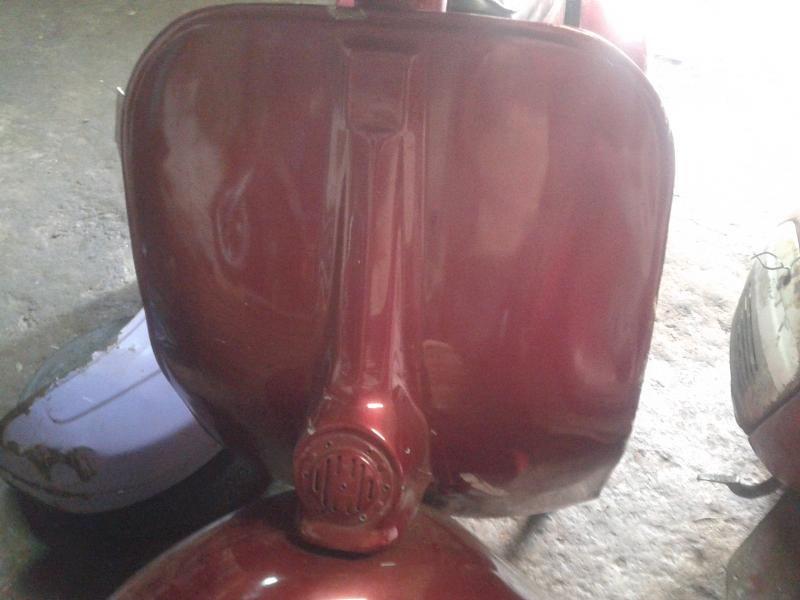

  9. Ho poi deciso di fare il foto e riportarla alla configurazione di come MAMMA Piaggio la aveva fatta 1° serie. Qualcuno gentilemente sa darmi la misura tra il sopra vano km e il centro chiave accensione per la mia 180SS (so che quello in foto non è il manubrio della 180SS, ma è solo per rendere l'idea della misura. Grazie a tutti posto altre foto A presto con altre foto.

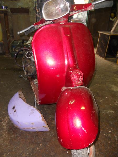

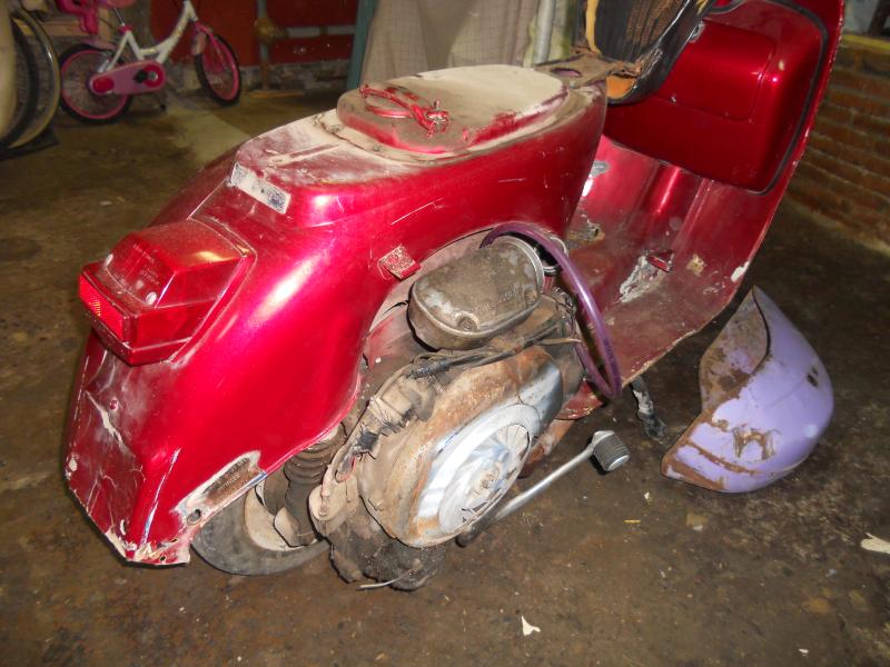

  10. Oggi forse porterò la vespa al carrozziere per un preventivo di spesa, intanto posto le foto del telaio NUDO della vespa e della sella, che dovrebbe essere di una Rally. Qualcuno di voi è per caso riuscito a capire a che tipo o modello di vespa apparteneva il parafango anteriore che avevo montato su? Comunque a seguire foto motore.... A presto ciao a tutti.

  12. Avete perfettamente ragione, ma considerate che la mia riporta il telaio n° 13*** quindi penso si proprio una 1° ma in tanti mi hanno detto che era fatta così perché era destinata al mercato estero.....Chissà Per quanto riguarda il dello sterzo, meglio lo faccia ora prima di riportarla in carrozzeria, fare il foro è abbastanza semplice, chiedo cmq a chi ha una 1° serie se gentilmente potesse darmi da distanza tra il bordo superiore della guarnizione del km e il centro del foto del blocco accensione. Facendolo dopo non vorrei correre il rischio di un minimo cambio di tonalità di colore, anche per il fatto che durante i raduni sta al sole, non so preferisco farlo ora e portare il TUTTO in carrozzeria e applicare il colore in una unica soluzione

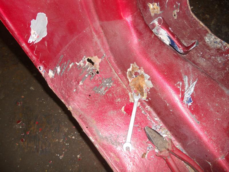

  13. Ancora ciao a tutti, nel fine settimana mi sono dilettato a smontare il tutto e sinceramente a parte i soliti buchetti sotto la pedana non ho trovato grandi cose. Seguendo il vostro consiglio ho deciso di rimettere sopra lo sterzo la chiave di accensione (il passaggio tra il primo e secondo modello dovrebbe essere avvenuto intorno al numero di telaio 25300......) che attualmente non aveva (lo sterzo è sicuramente di una ss, perché ha una leggera cresta e non così tanto accentuata come la GT o GL ,ma del secondo tipo ). Qualcuno potrebbe dirmi il diametro del foto e la distanza in verticale rispetto al km?? così da poter effettuare in maniera corretta il foro. posto le foto per chi me l aveva chieste del PARAFANGONE anteriore. qualcuno ha idea di che modello sia?????

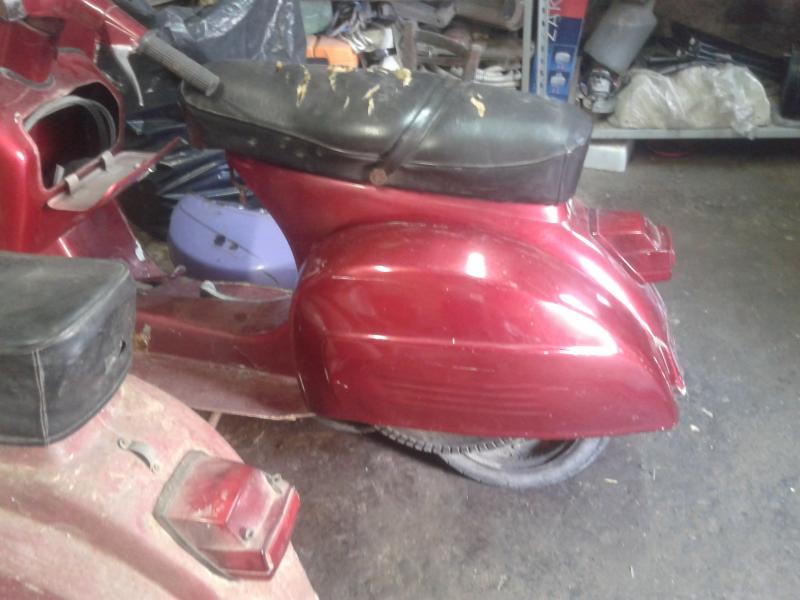

  20. metto cmq la foto della vespa da dietro, FORSE può essere di aiuto. Qualcuno mi ha detto che era montato su una 53 , ma non so se è una bufala o no e se non lo fosse c'è differenze tra un fanale di una 53 e di una 56? da quanto visto da foto di internet non mi sembra
  21. si io monto questo tipo di fanale (quello che hai postato tu) dove le fiti sono fisse all'interno e viene fissato nella parte interna della carrozzeria . Il fanale è verniciato dello stesso colore ma nella parte interna ha due porta/lampadine dove oltre ad illuminare la targa e a fare da luce di posizione si illumina un altro filamento (non ricordo quale sia delle due) e fa da lune di stop )ho inserito io l'interruttore
