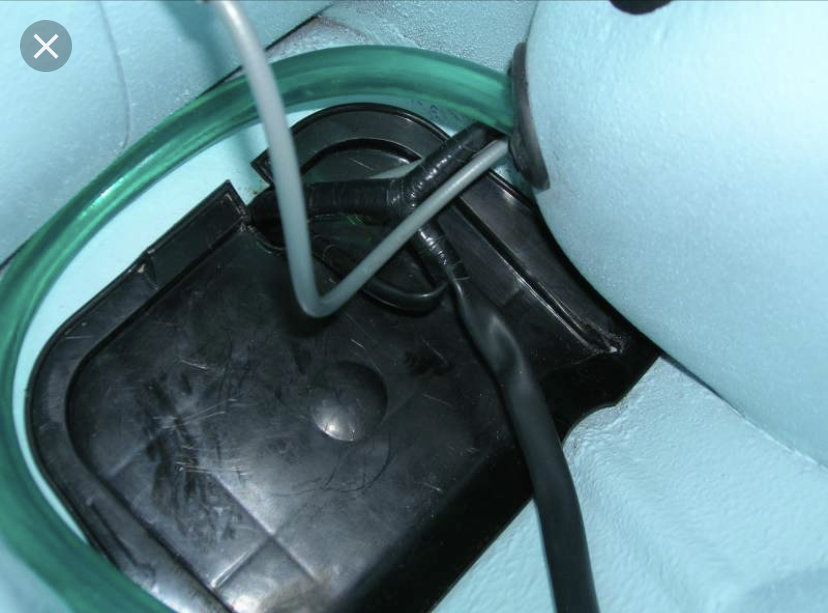

  • Compleanno 15/03/1970
    Grosseto
  • Le mie Vespe

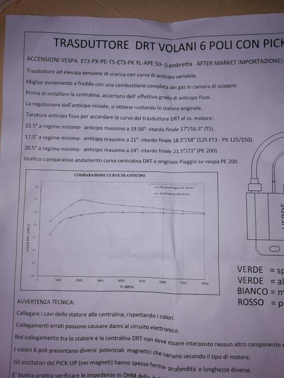

  • Occupazione
    Tecnico Informatico
Visite recenti
scr@mble's Achievements
