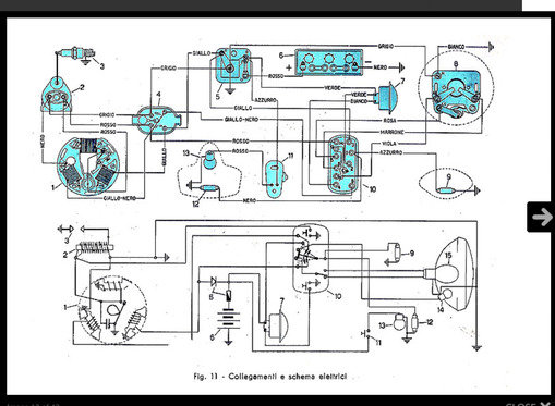

Buonasera ho la batteria, i fili li ho controllati domani li ricontrolleró di nuovo. Lo schema seguito è quello sopra riportato. Non potrebbe essere qualche falso contatto o dispesione?

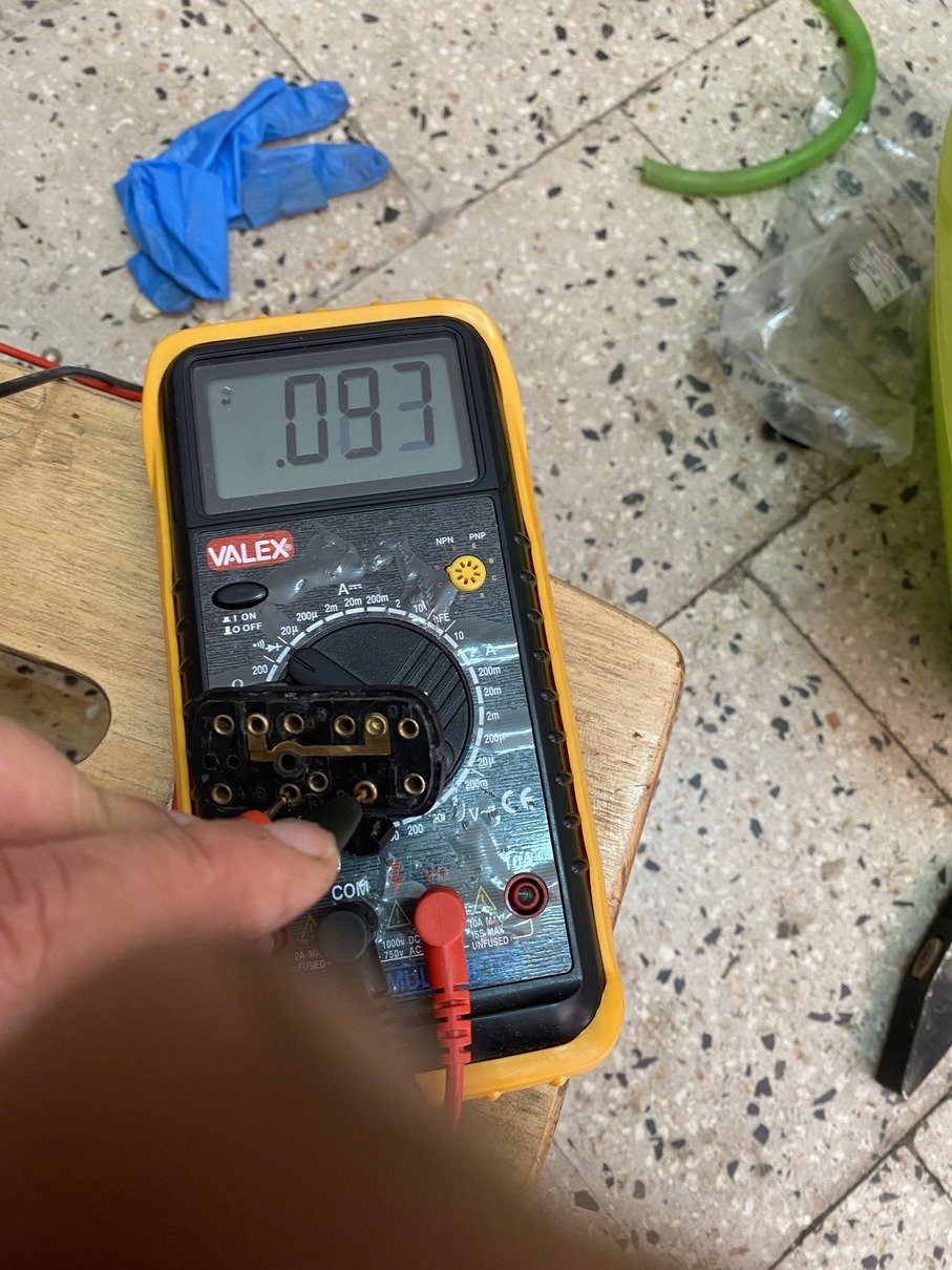

Buonasera e grazie della risposta, ho eseguito le verifiche richieste con i seguenti risultati: posizione switch centrale, luce di posizione posteriore accesa , posizione anteriore spenta, misurazione tra i contatti 5 e massa 6,4 volt, tra il contatto 1 e massa 5,4 volt; posizione switch a destra ( sempre seduto e gurdando la strada), luce anabbagliante accesa, luci posizione ( anteriore e posteriore spente. Misurazione tra i contatti n1 e massa 0 volt e tra il contatto n5 e massa 3,5 volt; posizione switch a sinistra , luci di posizione funzionanti , anabbagliante spenta, misurazioni tra contatto n 1 e massa 2,3 volt e tra contatto n 5 e massa 2,5 volt. A voi le considerazioni Grazie di nuovo.

No , il ponte l’ho segnato io per indicare come ho eseguito la misurazione. E a sostegno di ció ho trovato nella rete l’allegato

Grazie della risposta, eseguendo la seguente veifica, puntali tester nei contatti deviatore n8 e n.1, spostando la levetta delle luci ( di sotto) , mi da continuità in una sola posizione, è normale? Non dovrebbe essere in tutte e due?

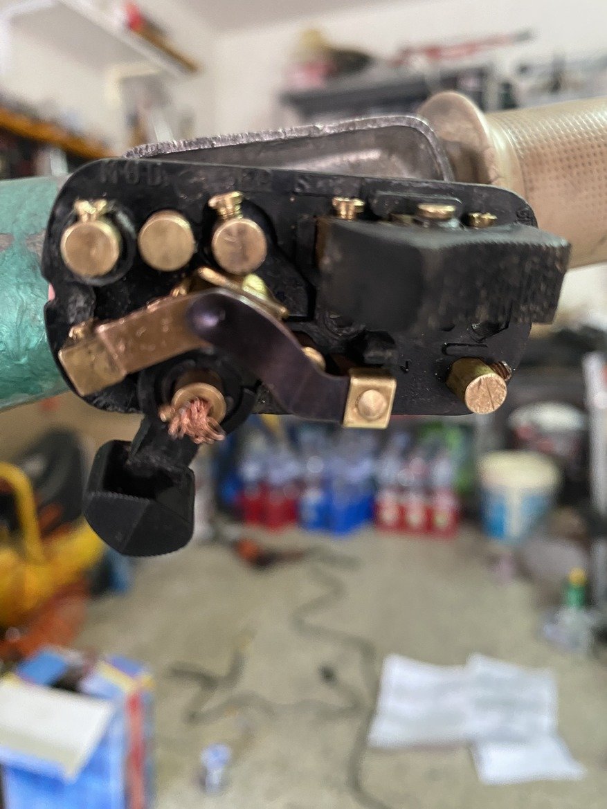

Buongiorno a tutti, vorrei edporre un problema che mi è successo sulla mia vespa. In pratica quando metto il selettore del devioluci su luci di posizione, funziona sia anteriore che posteriore, quando lo passo su anabbagliante funziona solo il faro anteriore e la luce di posizione posteriore è spenta, e lo stesso con l’abbagliante. Qualcuno ( a cui magari è successo) puó darmi qualche aiuto? Grazie
