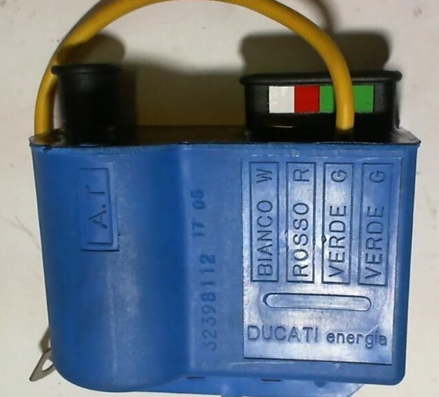

  10. Sempre una di scorta, si, ma guarderei intanto quella montata di che marca è. Le Ducati durano anche 20 anni...
  11. Ducati e vai sul sicuro.
  12. Sento parlare bene di Yss e Carbone.
  13. Quella della tua foto è una Ducati, c'è scritto sopra, ma molti rivenditori con lo stesso codice Piaggio 244128 vendono centraline di altri produttori come "tipo originale" o "compatibile", alcuni (che non sto qui a citare per ovvii motivi) addirittura mettono la foto della Ducati, la descrivono come "originale Piaggio" e poi te ne spediscono una senza nome, di pessima fattura e altrettanto pessima qualità. Se quella sulla tua vespa non è marchiata Ducati sei anche stato fortunato che ti è durata 4000 km. Ho letto di gente che l'ha montata, messo in moto e dopo 10 minuti buttata via. Questa è una Ducati, costo medio 30~35€. Queste sono le "compatibili" o "tipo originale", costo medio 15~20€
