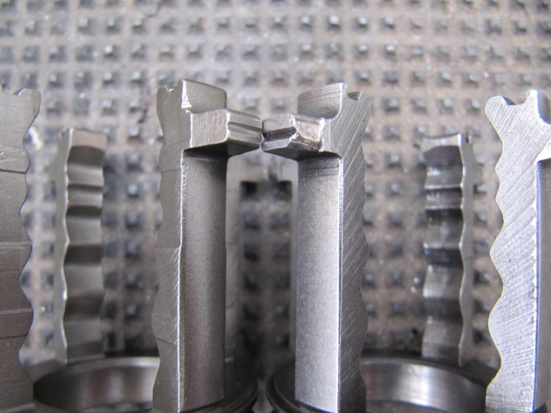

  5. si, il gioco è 0.37, errore mio...in un punto riesco ad unfilare lo spessore da 0,4 (un po? forzando) che misura di rasamenti dovrei prendere per stare tranquillo? un po' di foto di come ho montato il cambio: Questo è l'ingranaggio della prima, non sono riuscito ad inquadrarlo abbastanza di fronte, la foto non esalta bene lo "smusso":
  6. I lavori procedono, ora mi sono un po' perso con il rimontaggio delle marce. ho montato tutto nel seguente ordine: -seeger inferiore -spessore -ingranaggio prima marcia sporgenza in alto -ingranaggio seconda marcia sporgenza in alto -ingranaggio terza marcia sporgenza in alto -ingranaggio quarta marcia sporgenza in alto -spessore -seeger superiore Poi ho fatto la prova di mettere la folle e girare gli ingranaggi a ore 12, 6 e 9, e non si sentono rumori di crocera che batte. il dubbio è gli spessori sono 0.95/0.94 e il "gioco" pra spessore superiore e seeeger é 3,75. (ho letto il post di rinaldino) può andare? l'ingranaggio della prima è un po' spigolato dove innesta la crocera può dar problemi?

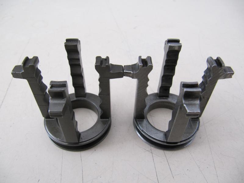

  16. Siete veramente d'aiuto, quando rimonto faccio le foto così mi dite se ho fatto tutto giusto. L'albero motore l'ho preso alla Piaggio ma è un mazzucchelli (l'originale non l'ho trovato), abbiamo controllato le misure (fasi? e cono) ed é uguale all'originale, spero che la qualità sia adeguata; la crocera speravo di recuperarla, poi mi son detto "fatto 30 facciamo 31" e l'ho presa nuova originale Piaggio (altri 70€!!!), eccola: Ho notato che la crocera nuova ha degli scalini nella parte laterale delle 4 "gambe", posso lasciarle così o bisogna smussarle???

  19. manubrio

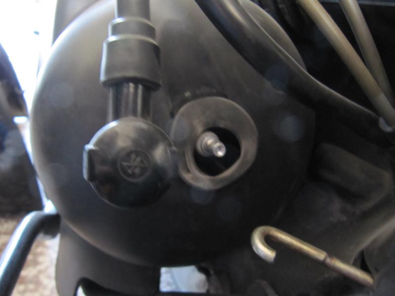

    ho fatto un po' di foto ai vari dettagli delle mie: la Bella, e la Bestia, sono riuscito a trovare il tappo del dado del volano, ma non la guarnizione che va tra la cuffia motore e la pipetta candela.
