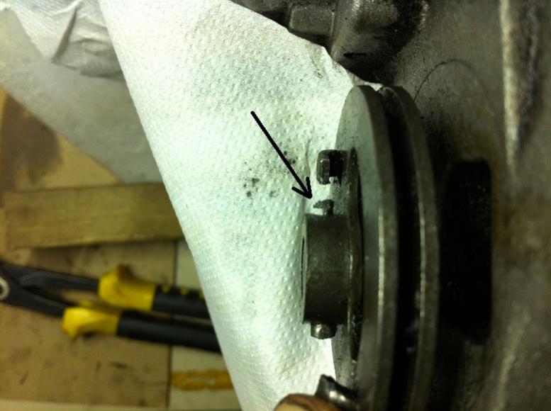

  1. Questa è una domanda a cui non so rispondere.... ...intendi dire se la sede dove va messa la mezzaluna era allargara? No, i segni nella sede li ho fatti io togliendo la mezzaluna con un cacciavite Porca bubbuzzera!!! Lo temevo, in effetti ho intaccato l'albero molto vicino al segno circolare scuro (penso appunto dove lavorava il paraolio). Bene, i primi risultati dell'inesperienza! Ma ora che faccio? Su un sito ho trovato alberi ETS fondo di magazzino (coperti da grasso prottettivo ), posso fidarmi o sono cineserie??? Per la frizione penso di rimanere sul soft, la morosa ha già avuto crampi alle mani per tirare quella attuale che è morbidissima!

  4. Grazie Joe! mi metto a limare tutti gli scalini in maniera omogenea come hai fatto tu, ho qualche dubbio: ho letto il post per il rimontaggio frizione, e da quello che ho capito la 4 dischi diventa più dura della 3 dischi (e per la morosa sarebbe una cattiva cosa), mentre per revisionare il parastrappi come devo fare??? Altro dubbio, per togliere il cuscinetto rimasto bloccato sull'albero motore ho dovuto inciderlo con la mola per potrelo "prendere" bene con l'estrattore, nel segnarlo mi è scappata la mola sull'albero, lasciando alcuni segnetti... ...secondo te potrebbero avre rovinato l'albero o può ancora andar bene (ho pensato che il paraolio potrebbe non aderire in maniera ottimale)

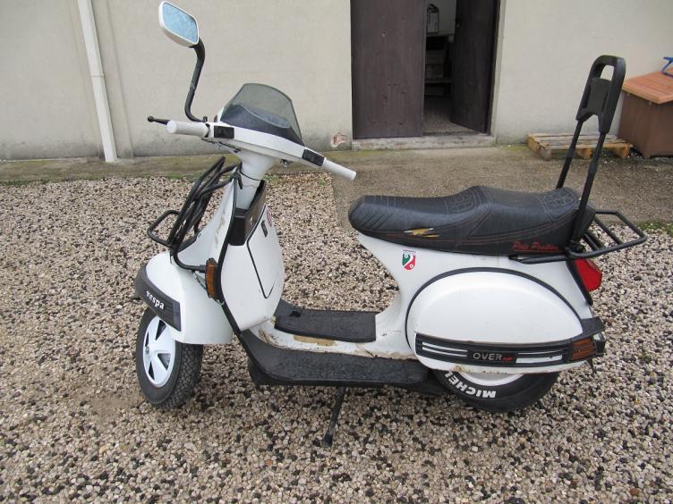

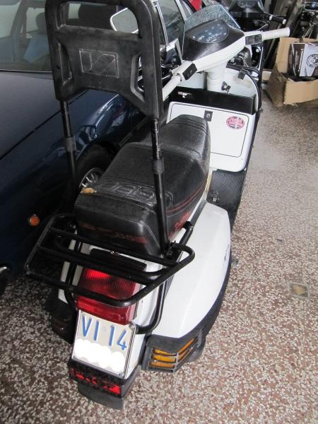

    Olè! ...ora posso caricare le foto!!! Ovviamente quando le ho portare fuori per fare le foto si è messo a piovere! La Bella... ...e La Bestia Dimenticavo; la Bella è iscritta ASI, la Bestia no! Entrambe sono complete di tutti i pezzi originali, selle, marmitte, cilindro 125 piaggio per La Bestia, coppe ecc. ma a me piace provare abiti sempre nuovi!

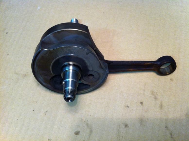

  16. ok, in effetti il movimento laterale è veramente poco ma si nota, possono non sono millimetri ma qualche decimo, come faccio a capire se l'albero è buono o da cambiare? Non vorrei richiudere tutto con pezzi che potrebbero dare presto problemi...
  17. Cercando info sul web ho colto che i cuscinetti è meglio non toglierli a martellate per non rischiare di rovinare la sede ma è meglio scaldandare bene il carter e usare un estrattore! Sono riuscito a togliere alcuni cuscinetti, quelli dell'albero motore, quello delle marce e stavo per togliere anche quello ruota quando sul più bello si è fusa la pistola ad aria calda!!! Ho alcuni dubbi sui pezzi che posso mantenere e quelli che sono necessariamente da cambiare per usura; l'albero motore ha un gioco sulla biella che si sposta di qualche mm a desta e sinistra, è normale? al post #44 ho messo alcune foto della valvola e della crociera, secondo voi sono recuperabili?

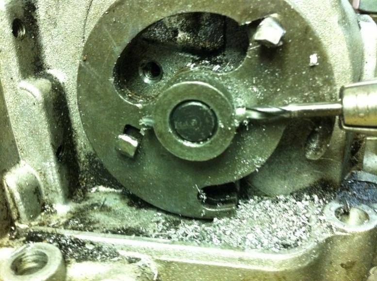

  19. la cosa che mi ha fatto bestemmiare più di tutte é stato il pezzo più stupido in assoluto, la spina conica che blocca il selettore delle marce!!! la spina era stata pestata e piegata irrimediabilmente, così ho tagliato la parte piegata (la più fina) per tentare di liberarla... ...ma la BERSTIA non ne ha voluto sabere di venire a e quel punto ho preso una decisione drastica: ELIMINARLA!!! Un lavoretto da chirurgo! ok, ora rimango in attesa di consigliper la lista della spesa! Grazie

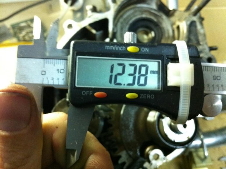

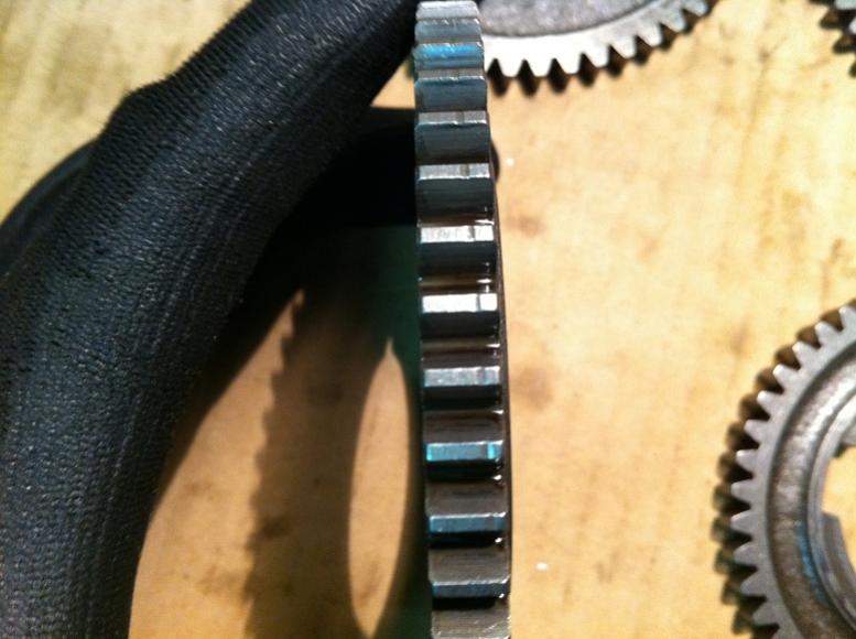

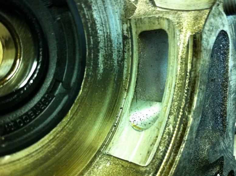

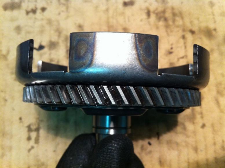

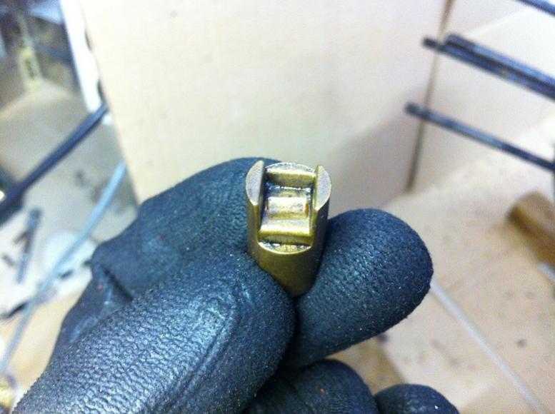

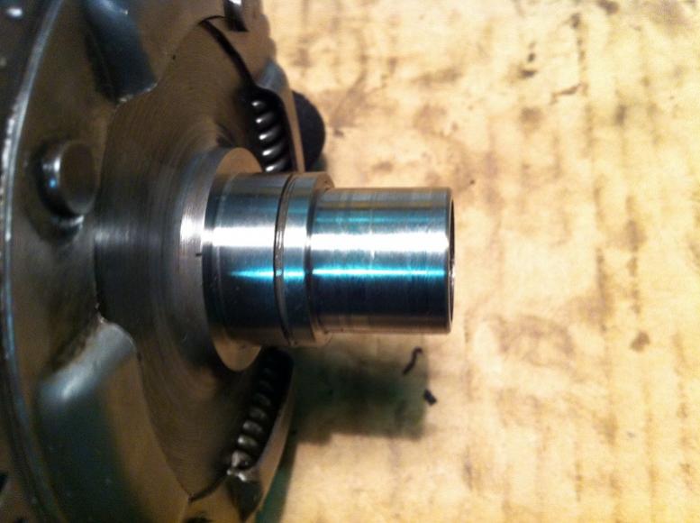

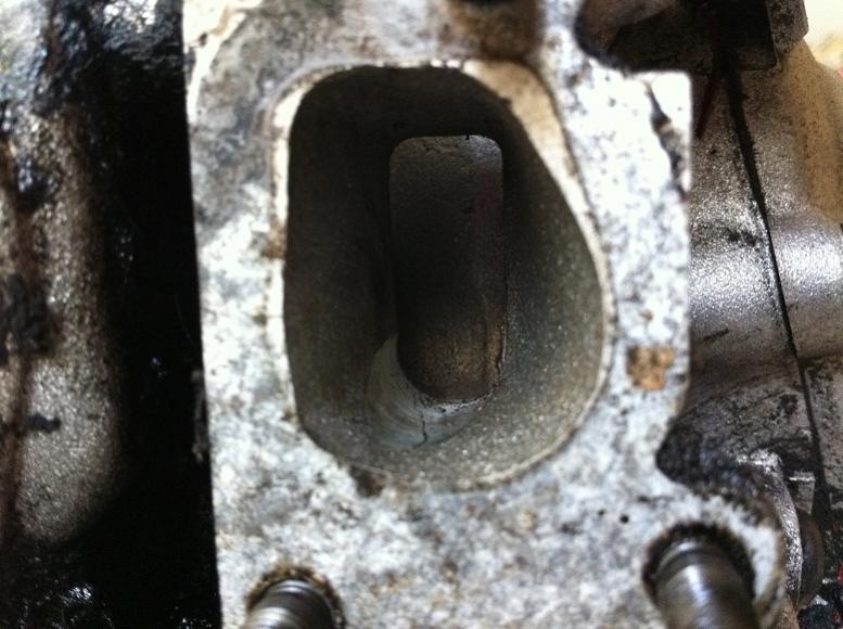

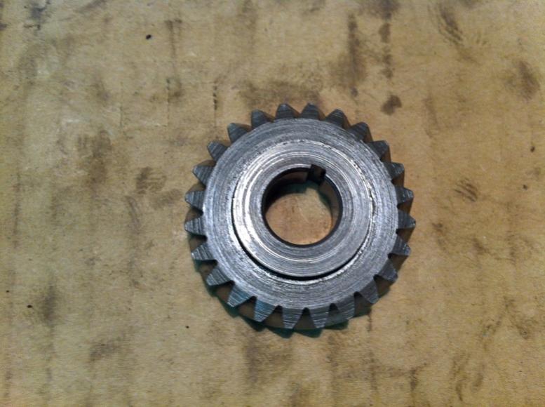

  20. Ho fatto (o meglio tentato di fare) le misure della valvola, non so se servano altre misure; la mia ha un segno evidente che ho evidenziato, secondo voi è da rifare la valvola? L'ultima foto è la misura della larghezza della valvola; nonsono sicuroche sia esatta perchè non ci arrivo bene conil calibro. la campana frizione mi sembra messa bene anche se ci sono dei segni neri dipo "scaldate" Gli ingranaggi delle marcesembrano messibene a parte uno che ha un segno sui denti

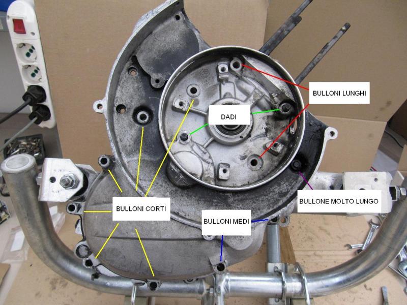

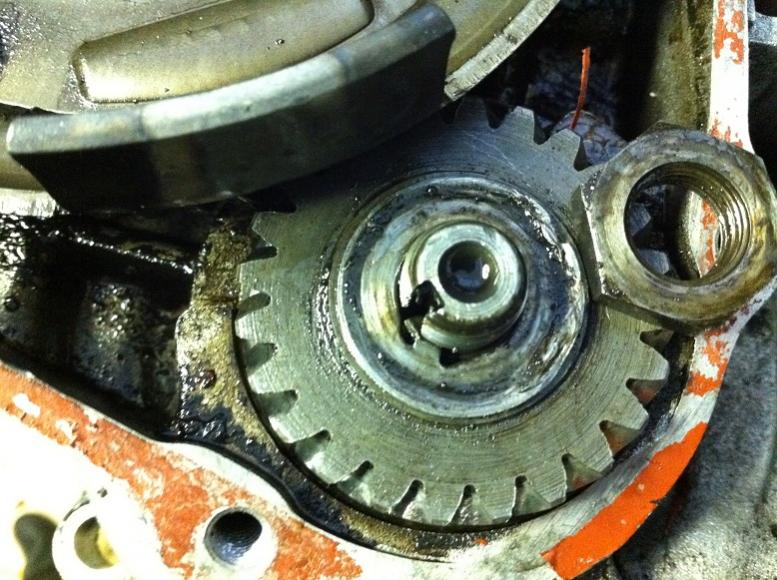

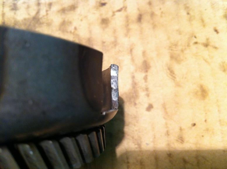

  21. Oggi pomeriggio ho smontato quasi tutto il motore, potete darci un occhiata e dirmi se oltre a cuscinetti/paraoli, secondo voi ci sono lavori extra ci sono da fare? La frizione è ancora impacchettata, devo trovare il bullone e le rondelle giuste per aprirla. ho aperto i carter e tolto tutto, alla fine mi sono trovato i cuscinetti e paraoli in vista, ma quali devo cambiare? non sono riuscito a togliere il contralbero sul carter lato volano, come si fa? Il pignone della primaria ha l'anello di bloccaggio roinato l'albero motore è quello che mi preoccupa di più; la biella ha un leggero gioco laterale e tenendo in manol'albero per la biella e colpendo la testa di biella con un martello di gomma si sente un rumore metallico, quanto costerebbe rimbiellare un albero?

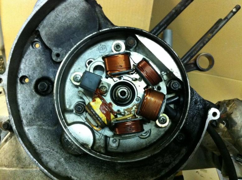

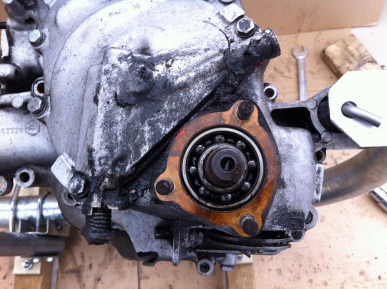

  22. I lavori proseguono, i cavi come dice iena si sfilano stringendo un po le gommine, ho tolto tutte le viti e mi sono segnato la posizione dei vari bulloni come suggerito in varie guide, ho avuto difficoltà a smontare il mozzo ruota ma alla fine ha ceduto sotto una tempesta di martellate e svitol!!! I carter non sembreno aprirsi con semplicità, ho letto che ci vuole "pazienza e perizia" ma fin'ora son riuscito solamente a far uscire un po' d'olio rimasto nel cambio! alcune foto dello smontaggio: Devo dare una bella pulita nelle zone che prima erano poco accessibili!!! Appena riesco ad aprirlo posto una foto della valvola con le relative misure.

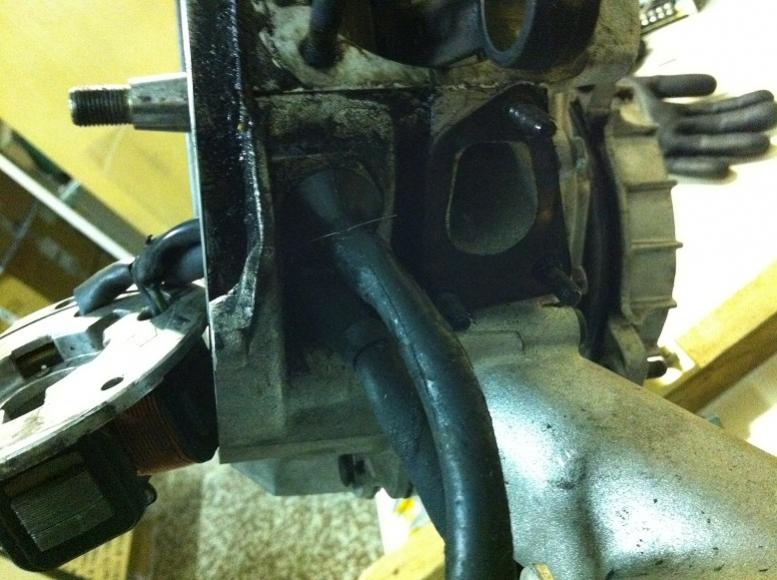

  23. OK, tolto il volano, tolte le 3 viti che fissano lo statore ed ora come sfilo i cavi dal carter??? All'estremità dei cavi che escono dallo statore ci sono dei connettori che penso facciano fatica a passare per i fori, l'alternativa sarebbe di scollegare con lo stagnatore i fili lato statore (facendo una schema ben preciso di dove sono collegati); di solito come si procede? Ho appena cominciato e mi sono già piantato! Andiamo bene!!! help!!!
