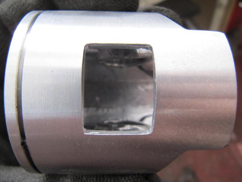

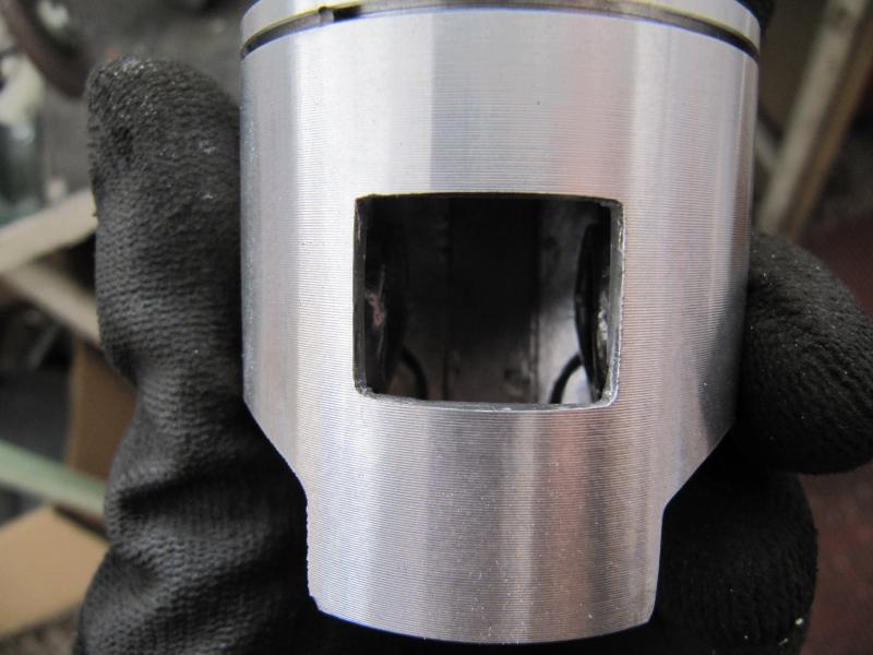

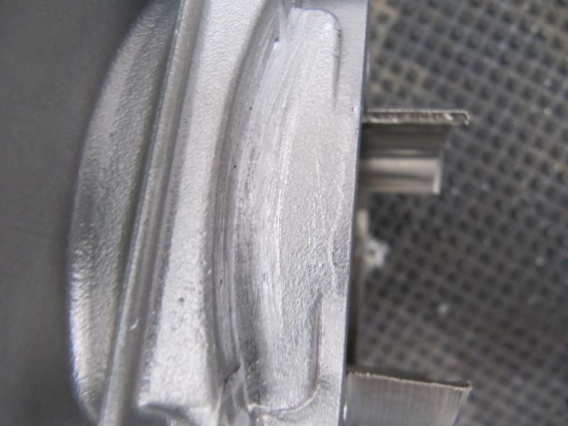

In effetti la finestra sul pistone non è molto regolrare ma non vorrei rischiare di allargare le misure; gli spigoli li ho passati con l'unghietta per sbavare ed ora non tagliano più. Per lavorare sui travasi pensavo di proteggere la canna mettendoci del nastro adesivo gommato tutto intorno (tranne che nei fori dei travasi ovviamente) onde evitare delle schivolate accidentali di lima o carta. Ho dei carter VMS1M (ETS), stò cercando di contattare un ragazzo della mia zona che fa dei bei lavori di saldatura, apertura travasi ecc., sarebbe bello riuscire a farmi tutto da solo ma nel dubbio meglio chiedere aiuto agli esperti. Immagino non abbia niente a che fare con il brasato! A parte gli scherzi, che roba è? è una lavorazione per togliere gli spigoli o serve per allargare i travasi? Grazie a tutti per i consigli!

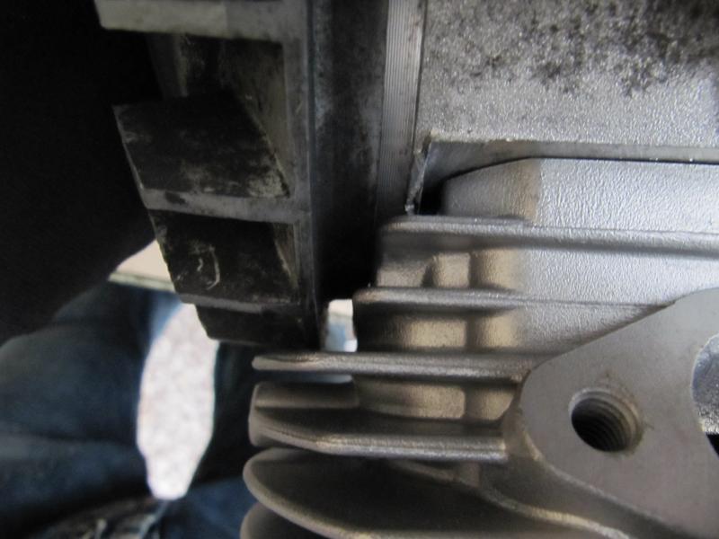

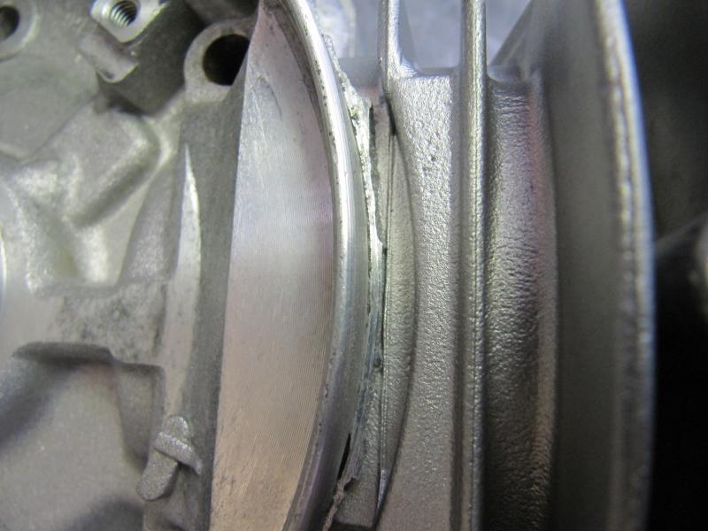

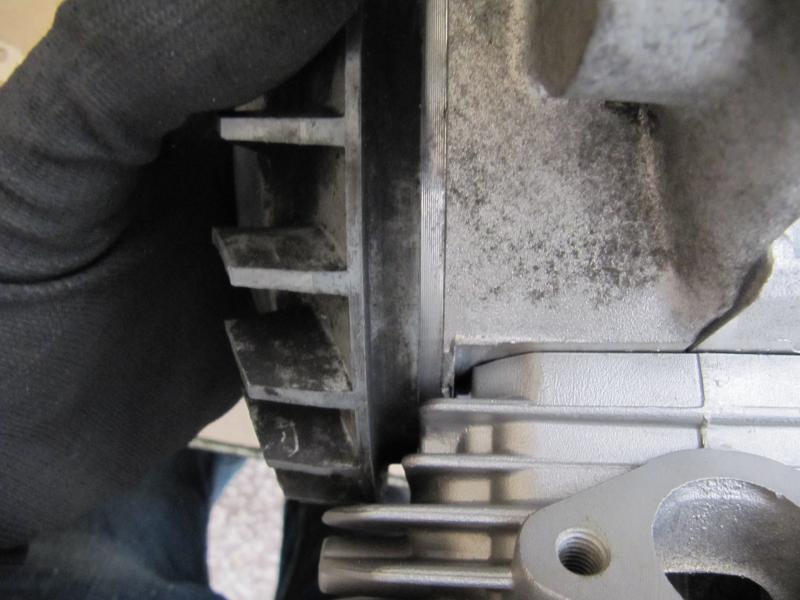

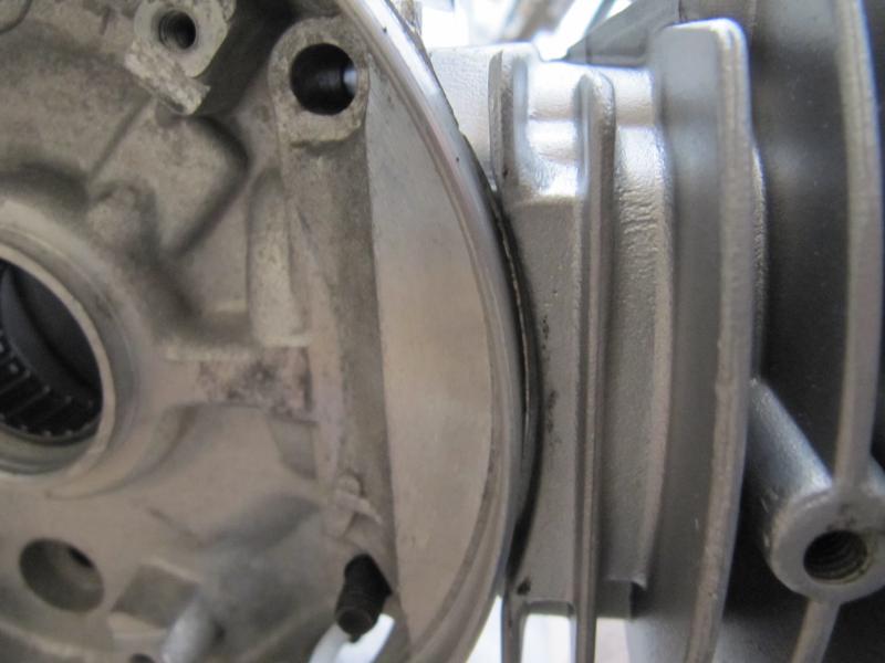

Ok, oggi ho avuto un po' di tempo e mi son messo a fare alcuni lavoretti; ho tolto le bave dal pistone e limato il carter per far entrare il cilindro! ammazza quanto è grosso! Ora il cilindro si appoggia ai carter, ma il volano sembra non ci stia! Devo ancora montare l'albero, pertanto non sono sicuro di quanto possa entrare il volano sulla sede del carter ma credo sarà necessario togliere un bel po' di materiale dal cilindro per non avere problemi di strofinamento. i travasi da fare sono veramente grandi! Ma siamo sicuri che resti abbastanza materile da non compromettere la robustezza del motore??? Mi servirebbe un consiglio su come poter pulire i condotto del cilindro, con il dreamel non arrivo ovunque e ho paura di rovinare la cromatura del cilindro...

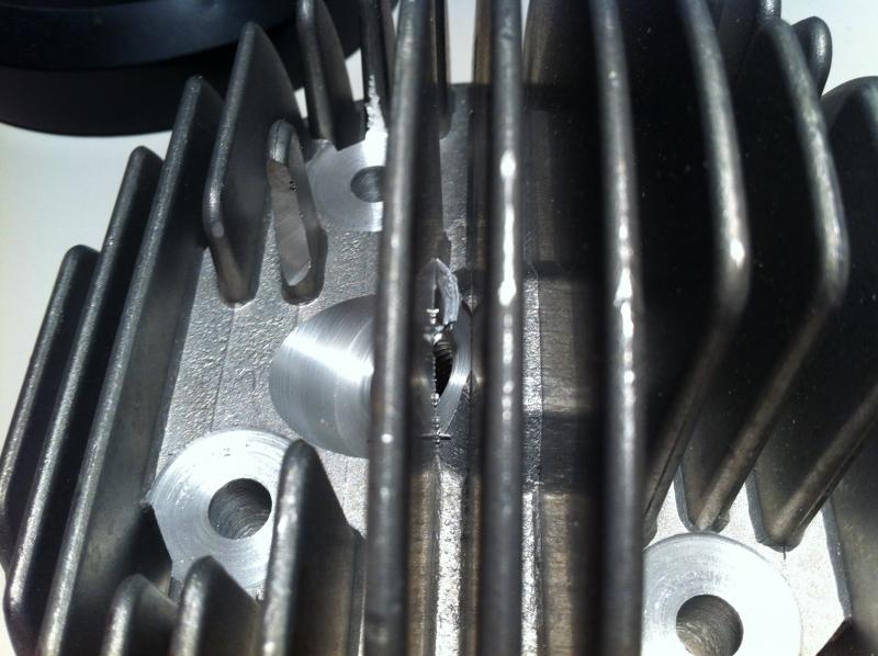

Nei prossimi giorni comincio a sistemare un pochino testa e travasi, sono contento dei vostri commenti favorevoli, speriamo mi porti a spasso per tanti tanti kilometri! Alla fine mi ha convinto proprio il prezzo 140€ (e la possibilità di prenderlo da un venditore vicino a casa), avevo scartato da subito il GT Piaggio originale a 300€ (ultimo pezzo rimasto in concessionaria di zona), scartata la rettifica dopo aver letto la disavventura di ruggero , puntavo al polini R ma alla fine ho dato fiducia a questo Pro Cup Per la sistemazione della testa, potrei portarla da un amico tornitore, il problema è che lui non sa niente di motori e del loro finzionamento, vuole le misure per fare il lavoro!!! Mi potete aiutare?

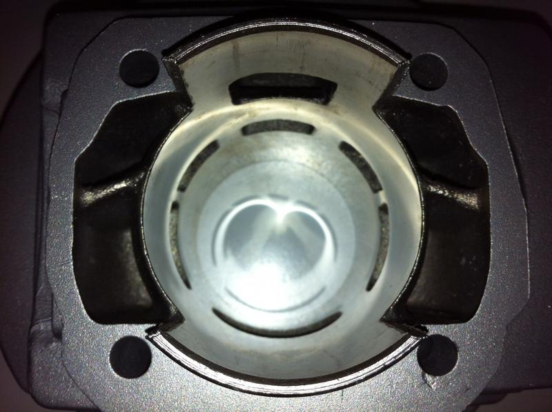

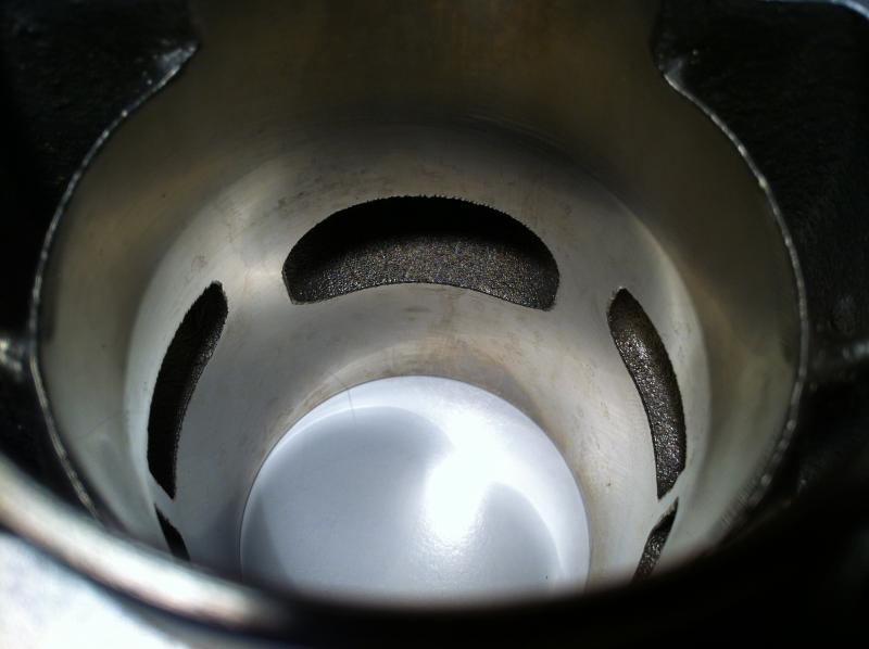

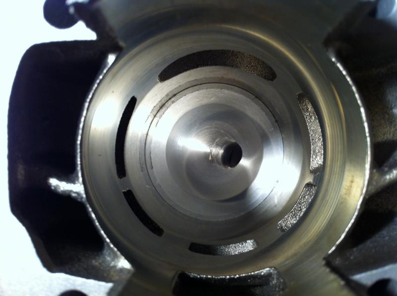

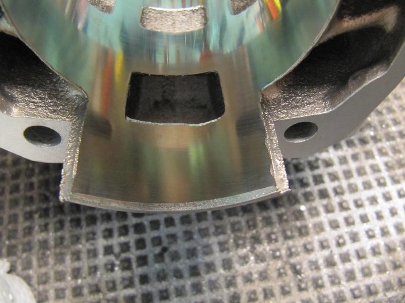

ho pulito con un po' di carta, sono rimasti ancora degli aloni però, righe o solchi non ce ne sono, ho rifatto la foto: sicuramente sono da pulire e sbavare i travasi, ci sono gocce di cromo dentro i travasi che si staccano abbastanza facilmente.

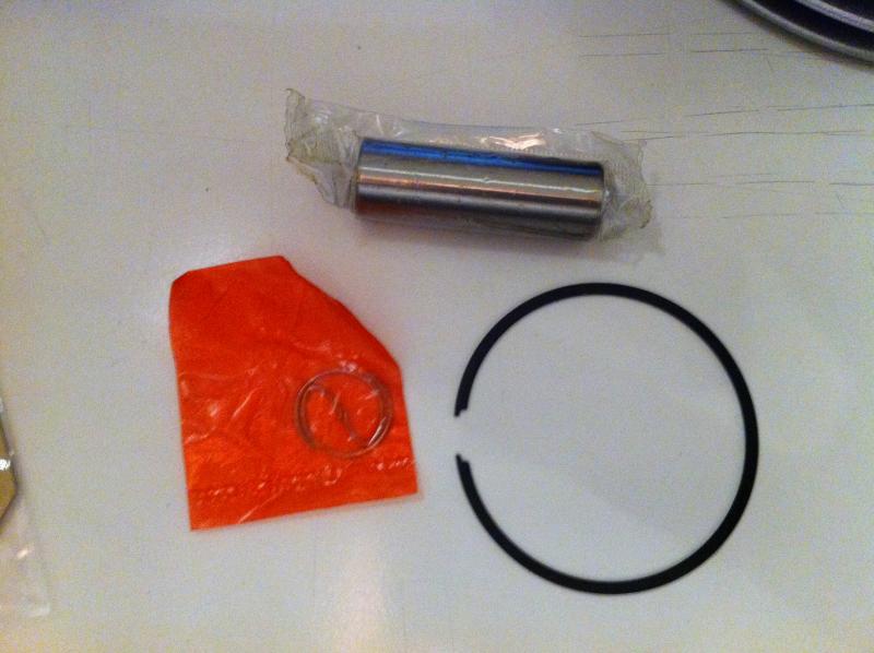

ho misurato l'alesaggio, il cilindro è 55,80mm, forse un pelino di più, non mi fido dei centesimi del mio il calibro digitale, il pistone misura 55,70mm. Sono misure da rettifica?

i travasi come li ripasso senza rischiare di rovinare la cromatura? non ho capito bene quale bordino della testa riprendere... Ora vado in officina a misurarlo col calibro, non credo che sia usato, quando l'ho preso mi ha chiesto quanti ne volevo mettendo sul banco un paio di scatole, dimmi qual'è il segno di grippata che magari è solo l'unto in canna.

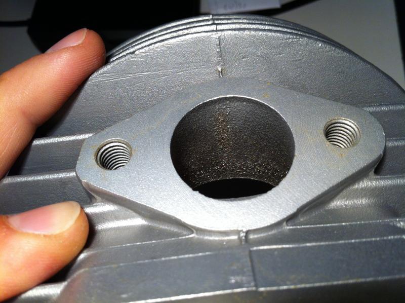

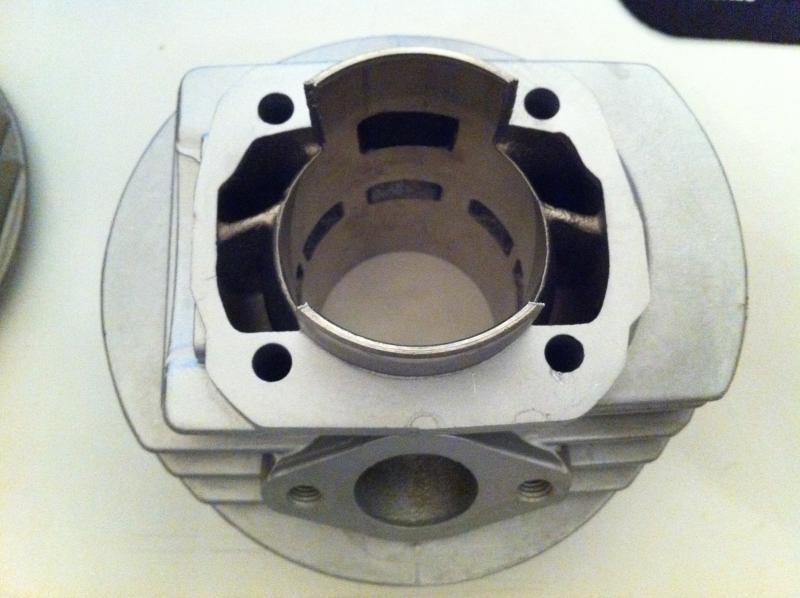

Ora passiamo al cilindro: Anche qui si nota la fattura grezza con i travasi molto "seghettati" in prossimità della canna e molto ruvidi all'interno. La testa ha uno scalino che "entra" nel cilindro

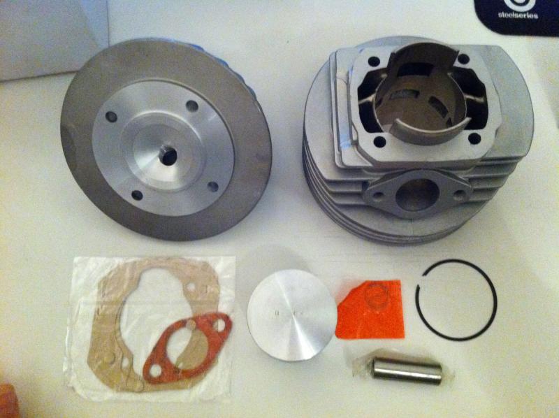

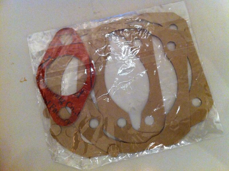

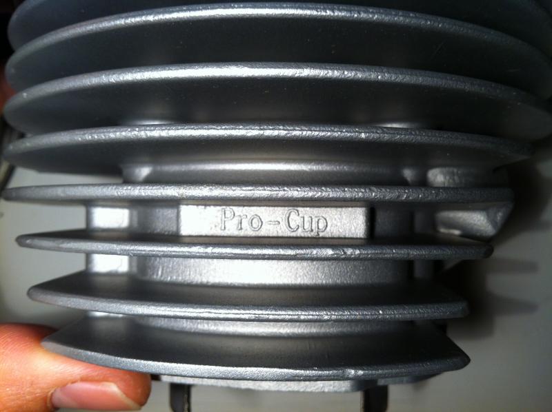

Ciao a tutti, apro questa discussione per chiedere consigli e pareri riguardo il cilindro "PRO CUP" in alluminio che ho appena preso. Premessa: mi sono interessato a questo GT quando Gabriele82 e Psycovespa77 ne hanno accennato sulla discussione: ET3 grippato dopo 200 Km , senza però trovare altre info su questo forum; in altri lidi è stato sia elogiato che per il suo rapporto prezzo/prestazioni, sia criticato per la sua fattura grezza e per la somiglianza al m1 quattrini scatenando una valanga di polemiche con la conseguente chiusura delle discussioni! Vorrei, se è gradito, parlare di questo GT per capire meglio quali sono le sue caratteristiche peculiari, come si comporta in varie configurazione, se grezzo com'è può essere montato senza problemi, ecc. nella speranza che non ci si discosti troppo dal lato "tecnico" (e di tecnici su VR son convinto ce ne siano molti) per passare al lato "polemico"... ...bene, comincio col postare un po' di foto della testa e del pistone: si nota molto la rifinitura fatta in particolare dove l'aletta vicino al foro della candela ha delle bave taglienti!!!
