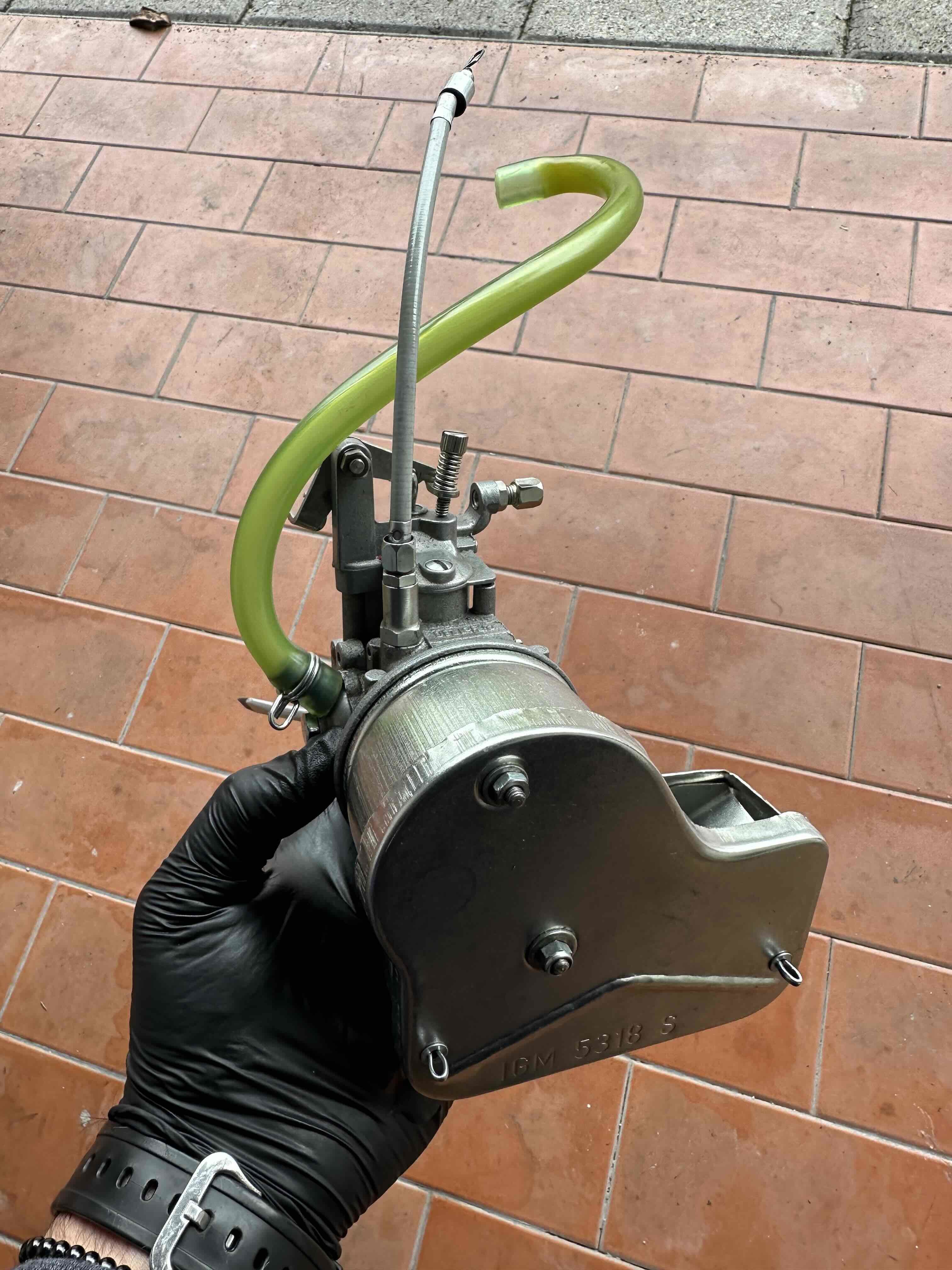

Ciao ragazzi, update finale: ho sistemato il rubinetto, che anche da chiuso perdeva. Ha smesso di perdere, il flusso mi è sembrato regolare e ho rimontato tutto. Adesso lo specialino ha ripreso ad andare alla grande Grazie per il supporto! -

Riassunto del controllo: - il rubinetto, anche se in posizione chiusa, perde copiosamente se inclinato dal lato della cannula. Invece, se rimane in posizione dritta non perde. E' normale che faccia così? - fatto controllo generale del carburatore: il getto del max non sembrava otturato, né ho trovato incrostazioni da altre parti (filtro, cannula, ecc) -

Ciao a tutti e grazie mille per i consigli. Sono tornato ieri sera tardi dopo 2 settimane di viaggio all'estero e finalmente posso dedicarmici. Nel frattempo vi allego una foto del vano carburatore, questo è il giro che fa il tubo. Ora vado a fare i controlli Ci aggiorniamo dopo! -

ciao ragazzi, innanzitutto grazie mille per il supporto. il minimo è sempre stato regolare, non è mai salita di giri lasciando pensare a passaggi di aria. la cosa strana è che un mese fa con la mia ragazza abbiamo fatto una 50ina di chilometri, andando normalmente con qualche sgassata, ma non ha mai dato alcun sintomo. Da allora l'ho usata molto saltuariamente, ma oggi è stata la prima volta a comportarsi in questa maniera, così inaspettatamente. Fatto poco fa controllo dietro allo statore, nessun trafilamento. La cosa strana è che 3-4 mesi fa quando ho messo galleggiante e spillo nuovo avevo fatto anche revisione dei getti, soffiando dentro. Possibile si sia incrostato? -
ciao a tutti sono di nuovo alle prese con lo specialino che monta blocco et3 con shbc 19.19 e siluro sito oggi mentre stavo facendo un giro, in allungo di 4 ha cominciato a murare e all'improvviso ad affogare sino a quasi spegnersi la fortuna ha voluto che mi sono fermato proprio davanti ad un distributore, convinto che fosse magari la riserva (pur avendo ruotato il rubinetto). messo 1lt di benzina, lasciata riposare 10 minuti, ripartito e sembrava rientrato tutto nella norma, quando in accelerazione in 3 ha ricominciato ad affogare. Questa volta ho provato tirando l'aria ed andava perfettamente. Poco fa l'ho ripresa e sembrava andare tranquillamente come se nulla fosse, l'ho riportata a fare una tirata e di nuovo ha iniziato a murare, ma smetteva e andava ancora tirando l'aria. Il motore è stato rifatto tutto nuovo qualche anno fa (cilindro et3 rettificato), ma è rimasta poi ferma "abbandonata". Da poco (2-3 mesi fa) ho sostituito rubinetto e tubo benzina, pulito carburatore con galleggiante e spillo nuovo e messo candela br7hs nuova. Secondo voi cosa può essere? Avrei il dubbio che magari possa essere il getto del max 76 da aumentare, rimango sintonizzato
