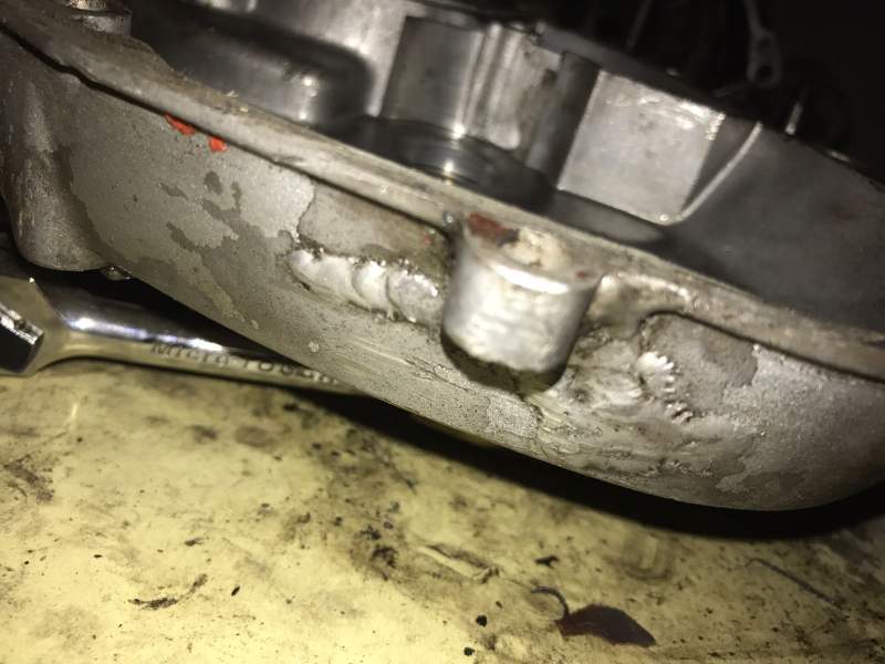

  7. Dopo un pò di pausa sono tornato a riarmeggiare, amara scoperta dopo aver denudato i carter, altro buco enorme e se vi dico come era riempito mi vien da piangere... Sicuramente stucco perche bianco tendente al giallo, me ne sono accorto perche stavo fancendo delle prove di pulizia con spazzole e spatoline e scrostata la vernice e uscito questo strato bianco... Forse lo faro saldare a tig, se ne vale la pena. Tornando al discorso principale ho fatto altre foto secondo voi che dite sto benedetto carter volano lo porto in fonderia:risata: il carte lato frizone ha la valvola lievemente rigata e nella camera, penso sia ok, o dico una boiata Spero che per la fine di agosto possa metterlo in sesto per montaci qualcosa di spinto per andarci un pò in giro ho già un polini 90 ma questa e un altra storia

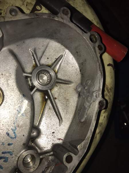

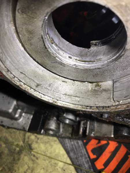

  13. Salve ragazzi, ho tra le mani questo motore bi-filo della serie hp fl e via dicendo, senza punzonature e quasi completo, parto nel dire che e la prima volta che apro un motore di una vesparella e a primo impatto ho notato che e un accoppiato perche i numeri dove si monta il gt sono diversi dai due carter, e aperto ho trovato questo.... Saldature interne e visibili anche in estreno nel carter lato volano Altra saldatura lato volano ma visibile solo internamente Ma quello che mi preoccupa sono queste rigature all'albero motore Ed in fine ho trovato queste brutte righe all'interno della camera dell'albero e una piccolo taglietto nel bordo di accopiamento sempre lato volano...... Per ora ho trovato solo questo Secondo voi e recuperabile ho faccio prima a comprare un carter lato volano nuovo?? Il motore mi e stato quasi regalato comunque vorrei tenerlo per elaborarlo Grazie in anticipo a tutti
