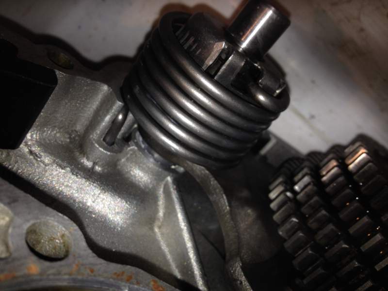

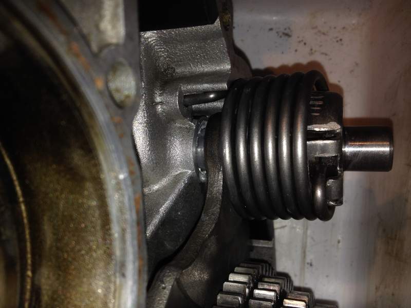

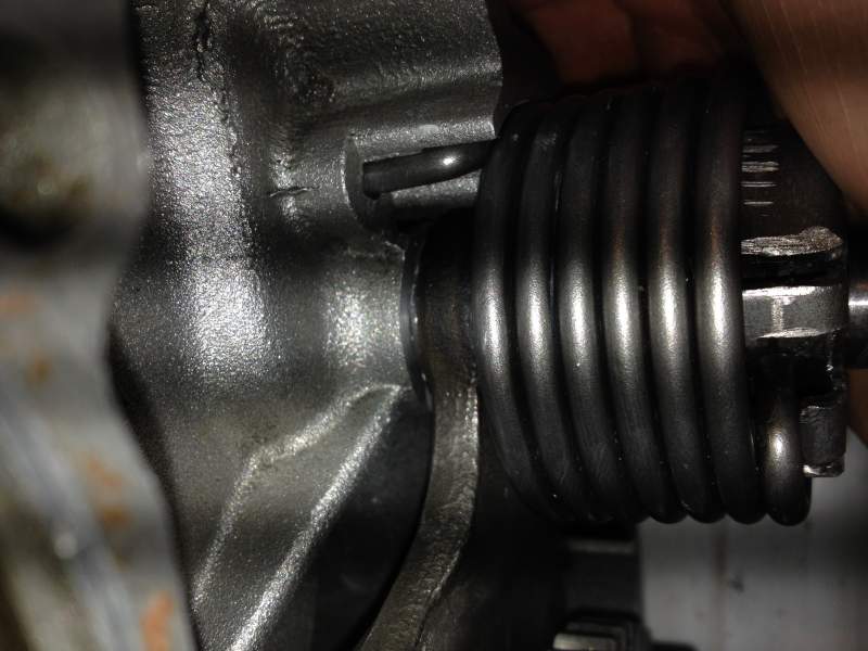

  4. Ciao a tutti, prima stavo montando la mia 50 special e finito di montare l'ingranaggio della messa in moto mi accorgo che rimane un po staccato e non va a battuta con il carter. Per spiegarmi meglio ho fatto qualche foto dove si vede che non va a battuta se non spingendolo con la mano. Ora io penso che una volta chiuso il motore e serrato tutto vada a battuta in automatico, correggetemi se sbaglio.

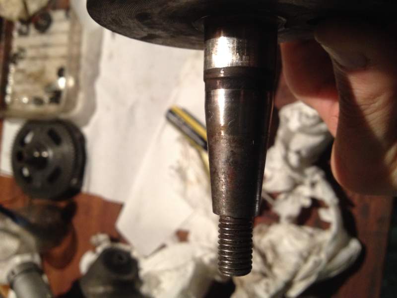

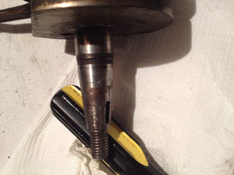

  13. Ciao a tutti potete darmi conferma che l'albero che monto sia un cono 19 e corsa 43 ( anche se la corsa non si vede). La vespa è una 50 special del 79. Siccome devo sostituirlo vorrei essere certo di cosa prendere

  16. Allora partendo dal fatto che fino ad allora avevo provato solo due vespe di amici e sapendo benissimo che originale non si muove, mi ero informato ed il 75cc era a dire di molti una elaborazione molto molto soft che rende leggermente più "usabile" la vespa rispetto all'originale ma nulla di che. Mentre quando l'ho guidata sono rimasto soddisfatto perchè " spinge" molto di più di quanto pensassi. l'accensione è la sua a puntine ed ora che ho il blocco aperto direi che non vi sia niente che non andava a parte la frizione a bagasce. Il cilindro mi sembra discreto, non cotto. PENSO di avere un corsa corta ma non sono sicuro, dovrei misurare ma non so come e il cono se si misura da dove ho fatto io mi dava 20 però ha lo scalino quindi dovrebbe essere 19 come è facile che sia
  17. Inanzituttograzieatutti! Ho appena misurato l'albero ed è strano ma, se ho misurato nel punto esatto mi da essere 20mm:shock: I rapporti so di avere un 16 di pignone però io l'ho guidata per una decina di km e mi sembrano essere lunghi. Diciamo che terza e quarta le tira anche perchè ero in terza e per mettere la quarta l'ho dovuto tirare un bel po! ( non arrivava mai il momento di inserirla) Come corsa il Mazzucchelli andrebbe bene? Non so al momento la corsa di quello che monto ma è un piaggio!
