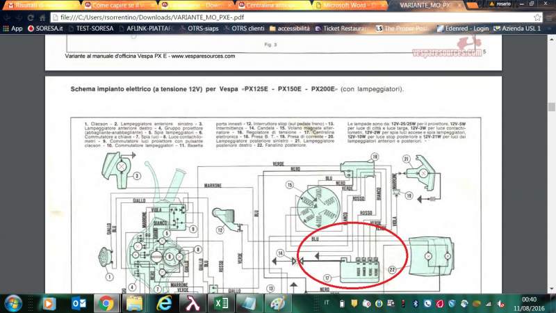

salve sul forum in sezione download ho trovato il file: Variante al Manuale Officina Vespa PX E : Variante al Manuale Officina Vespa PX125E VNX2T, PX150E VLX1T, PX200E VSX1T. In italiano. File .PDF (2.05 MB) del 10-12-14 scaricato da 111 utenti (me compreso ) dove alla pagina 3 e 4 (6-7 del file) ci sono i seguenti schemi elettrici: ti ringrazio per la classificazione è stata molto chiara ma in questo file non trova il giusto riscontro. nei titoli delle immagini si fa riferimento a PXE 125-150-200 senza lampeggiatori (6V) e con lampeggiatori (12V) e i fili del bianco e del rosso per quest'ultimo sono invertiti rispetto a quelli presenti sulla centralina-bobina (es: ducati con fili bianco-rosso-verde-verde). Acquisire un'informazione da un manuale credevo fosse la strada migliore per non commettere errori ma... non ti sei espresso un gran che qui, potresti essere più chiaro? Perché mi pare di capire che metti in discussione ciò che si trova nei manuali presenti sul forum confermando le teorie secondo le quali il vero sapere vespistico è appannaggio dei antichi clan di smanettoni la cui trasmissione delle informazioni è affidata a filastrocche e racconti tramandati per via orale durante riti che si tengono in lugubri sottoscala adibiti ad officine. Scherzi a parte ancora non ho ricevuto le risposte che desideravo: 1)invertire il filo del rosso e del bianco e spedivellare un pochino può danneggiare irreparabilmente una centralina(bobina)? 2)L'uso della spazzola di ottone su trapano per rimuovere sporco esternamente al volano può causarne la smagnetizzazione? Ringrazio tutti per l'attenzione e per le risposte, se ho creato disturbo a qualcuno mi scuso ma non ci posso fare niente:boh: uso il forum per confrontarmi non per fare sfoggio di me o fare proclami. -

La mia Vispa è una px 150 E dell'83. Ho fatto i controlli sullo statore con il tester verificando la resistenza della coppia bianco-rosso (risultato: 114 ohm) e verde-bianco (risultato: 544 ohm). Ho notato che su internet girano schemi elettrici dove il filo rosso e il bianco alla centralina sono invertiti. Leggendo il manuale che il buon andreagsvs5 mi ha indicato ho trovato due schemi distinti per vespe px a puntine e vespe a statore senza puntine nello specifico: 1)puntine impianto 6V 2)senza puntine 12V ...Grande Giove che scoperta per me In pratica il filo rosso sulla centralina per impianti 12V va per primo contrariamente a quanto indicato sui colori riportati sullo chassis della stessa.... Adesso viene il DOMANDONE... Ho danneggiato la centralina spedivellando un pochino rispettando(erroneamente) la serie bianco-rosso-verde-verde invece di rosso-bianco-verde-verde (quest'ultima per impianti 12V, no puntine)???HELP ME!!! -

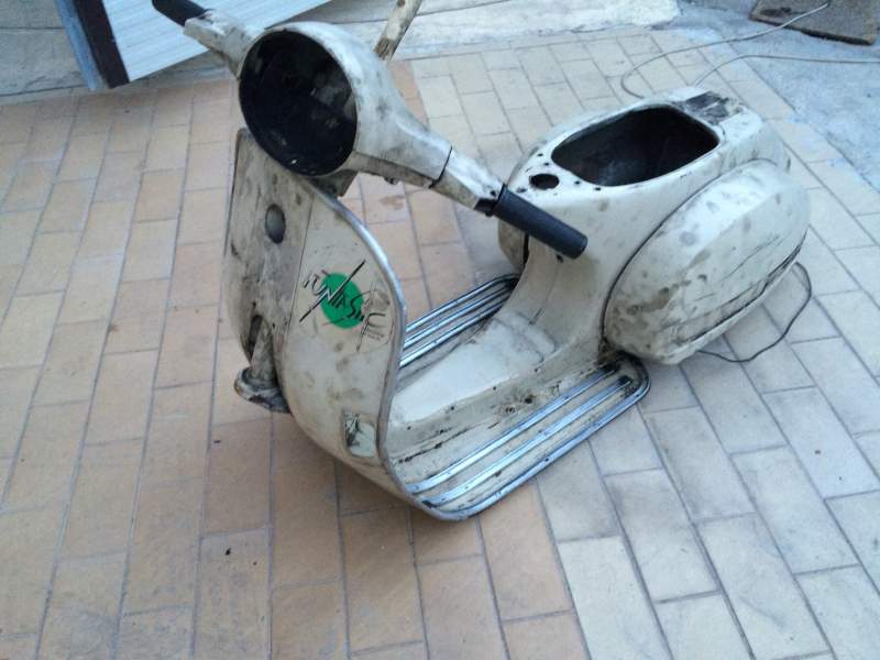

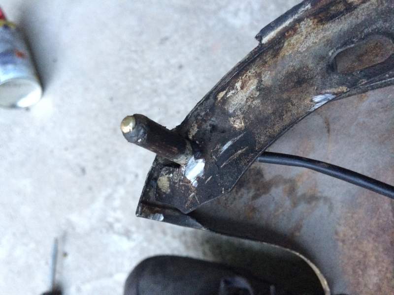

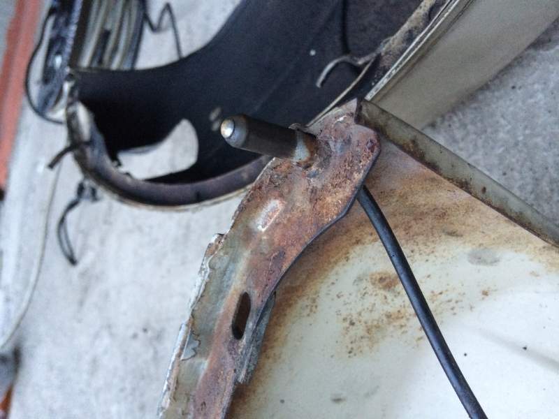

Salve a tutti, oggi ho smontato tutto, adesso la vespa è nuda, quasi. Mi manca il contatto delle frecce nel telaio e sui cofani, mentre per i primi non sono riuscito ad estrarli in alcun modo, per i secondi mi sono arreso difronte a dei punti di saldatura, che ho provato a rimuovere con la smerigliatrice ma non ho voluto insistere più di tanto. Come posso fare per rimuoverli? Faccio questa richiesta perché sono propenso a sabbiare magari solo la pedana che risulta piuttosto malandata, che ne dite? (magari vi faccio una foto e ve la mostro in un'altro post) Attendo vostre notizie -
