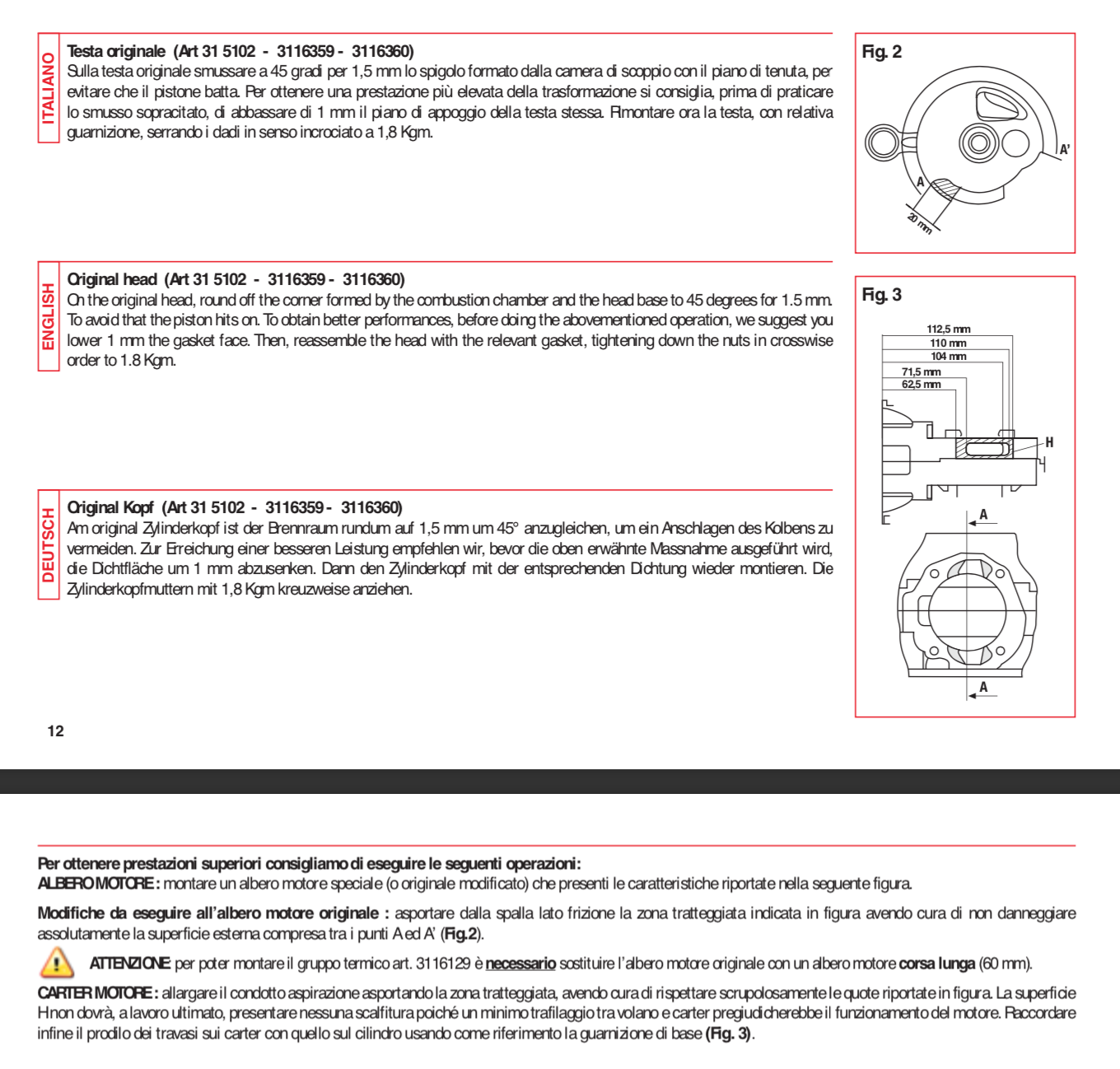

ciao ragazzi, apro una discussione perchè sono in difficoltà e non ho trovato indicazioni più specifiche, quindi qualche esperto di porting magari può spiegarmi meglio. ho acquistato un malossi sport 210 per il mio px200 e volevo fare le modifiche riportate sul manuale di istruzioni malossi che però trovo spiegato malissimo! per quanto riguarda i travasi ci siamo: guarnizione, si segna, dremel .... e via ma per la sede valvola e albero non capisco proprio che fare: ALBERO: sul manuale dice di asportare solo 20 mm lato frizione, ma così poi rimane sbilanciato vero? non bisogna asportare anche dall'altro lato perchè non crei problemi? VALVOLA: qua le istruzioni dicono di asportare la zona H ... ma non capisco proprio da dove partano le quote ?, qualcuno ha uno schema/foto migliore per sapere quanto e come allargare? inoltre mantengo la stessa forma ed angolazione infine, se per scrupolo decidessi di NON fare queste modifiche , è necessario che siano scartate entrambe? si può modificare solo al'albero e mantenere la valvola standard e viceversa? grazie del vostro aiuto!!!
