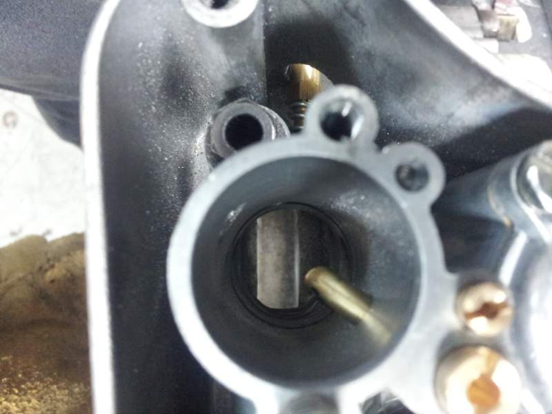

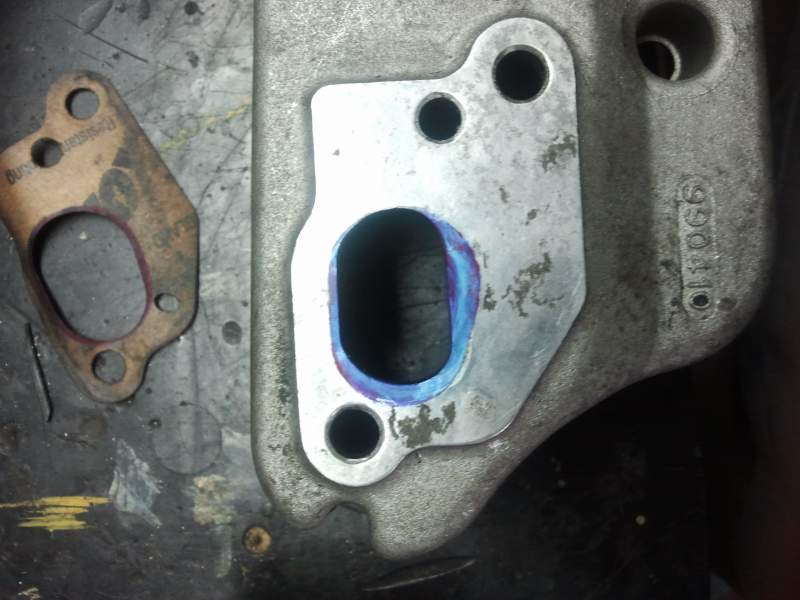

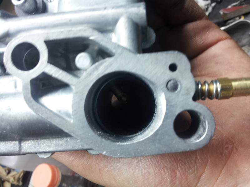

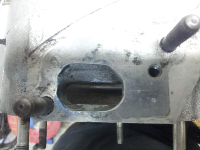

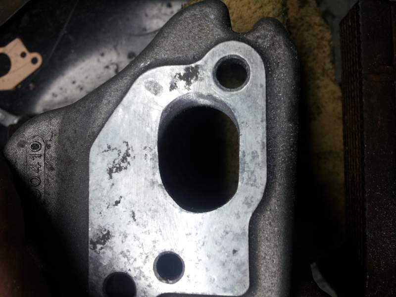

  7. Alla fine un po' cercando di seguire i vostri consigli, un po' andando a sentimento ed intuito ho fatto i lavori. Questo è il risultato ottenuto, che ne pensate? Inoltre ho ancora una domanda, sia per il carburatore che per il cilindro mi trovo che le guarnizioni in alcuni punti sono più piccole del foro stesso e quindi in teoria andrebbero raccordate. Che faccio? E' un lavoro inutile o va fatto? Grazie.
  8. Il problema è che non c'è una sezione maggiore delle altre. Ognuno dei tre fori ha punti in cui è maggiore degli altri e punti in cui è minore quindi non so da dove partire.
  9. Invece a me non risulta ancora molto chiaro. Me lo potete rispiegare magari in altri termini? Grazie
  10. Guardando da sotto il carburo montato sulla scatola ci sono alcuni punti in cui il foro del carburatore è più piccolo del foro della scatola, quindi dovrei asportare materiale dal carburatore. Inoltre non mi è chiaro come segnare da sopra la parte di scatola da asportare visto che non terrei conto dello spessore delle "pareti" del carburatore. Ho cercato a lungo sul forum ma non sono riuscito a trovare nessuna guida dettagliata con immagini.. Oggi vorrei cominciare a lavorarci ma sono ancora confuso.

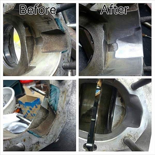

  11. Ciao a tutti. Vorrei allegare un paio di foto dei lavori che sto facendo sul mio motore per avere qualche consiglio e con la speranza che in futuro possano essere utili a qualcuno. Innanzitutto partiamo con il lavoro ai travasi. Dopo aver disegnato le sagome di guarnizione e travaso sul cilindro ho limato tutto a mano rifinendo gli spigoli con un dremmel e lisciando tutto con carta abrasiva. Questo è il risultato. Ora parliamo del raccordo al carburatore. E' un operazione che non ho ancora molto ben chiara quindi ho colorato le porzioni da asportare senza però procedere, aspettando consigli dai più esperti. Ho pensato che la maniera giusta per procedere fosse questa, appoggiare la guarnizione del carburo sul carter e segnare la parte da rimuovere, appoggiarla poi sulla scatola del carburo e fare lo stesso. Procedere quindi alla limatura e controllare che effettivamente siano allineate. Una volta finito allineare scatola e carburo e guardando la scatola da sotto segnare la parte di carburatore da asportare. E' corretto così? Se questa procedura è corretta però mi sorgono ancora un paio di domande: - una volta lavorata la scatola sarà solo il carburatore a dover essere lavorato per allinearsi ad essa, giusto? Perchè se per assurdo dovessi lavorare di nuovo la scatola per allinearla al carburo a quel punto non corrisponderebbe più con la guarnizione e dovrei andare a lavorare di nuovo anche i carter entrando in un giro infinito. - sia la guarnizione del carburo che quella tra carter e cilindro presentano dei piccoli punti in cui per millimetri sporgono oltre il foro, che fare? Disinteressarsi o adeguare anche le guarnizioni al resto del lavoro fatto? Vi ringrazio in anticipo, attendo con ansia risposte così da potermi mettere oggi stesso all'opera per finire il lavoro.

  13. La cosa che mi crea problemi del 24g è procurarmi i getti. Non so proprio dove prenderli ne come lavorare quelli del 24e. Ma la scatola del carburo la devo cambiare rispetto a quella del 20/20? Cosa significa FdO?
  14. Ciao a tutti, come già ho detto in altre discussioni sto elaborando il mio primo motore px150. Avevo deciso di montare un carburatore si24-24e ma me ne sono trovato tra le mani uno si24-24g di una t5 compreso di filtro dell'aria a costo zero, cambia molto? Qual'è meglio? Inoltre se prendo l'si24-24e devo comprare anche il filtro aria adatto o monta quello del 20-20? Per la raccordatura di qualunque l'ordine giusto in cui procedere è questo? Raccordare carter e scatola limando entrambi in modo che non ci siano scalini e poi raccordare il carburo alla scatola? E se invece decidessi di restare con il 20-20 e raccordarlo pensando in futuro di montare un carburatore verticale il mio motore per ora ne risentirebbe molto (considerando che sto montando un polini177 raccordato, albero anticipato e pignone z22)? Grazie mille.

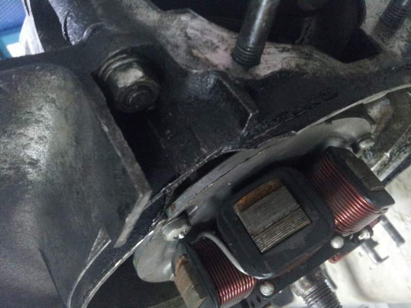

  16. Ciao a tutti. Oggi per la prima volta ho aperto il mio motore per procedere alla mia prima elaborazione. Ho trovato però una spiacevole sorpresa, dietro al volano c'è una parte di carter spaccata. Secondo voi che devo fare? E' un danno irrilevante o devo sistemarlo in qualche modo? Se si, come? Vi allego una foto. Grazie.
