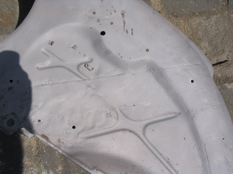

    Sotto ad un vestito lucido e sgargiante – e sotto a diversi millimetri di stucco e resine – si celano tanto i danni del tempo e dell’utilizzo, tanto quelli dei discutibili interventi di ricondizionamento. Chi ha avuto modo di intervenire su questi mezzi, si è spesso trovato davanti a scene quasi incredibili: telati ottenuti saldando lamierati donati da più Vespe, con saldature tutt’altro che precise e inesistenti interventi di lattoneria. Certo, ci pensano stucco e vetroresina a mascherare. E’ chiaro che un telaio così ottenuto non dà confortanti garanzie sulla sua robustezza. Questo pone anzitutto l'attenzione sulla sicurezza, elemento che deve essere sempre caro, tanto più se riguarda il mondo già di per se insidioso delle due ruote.

    Un particolare del un telaio sabbiato di una Vespa vietnamita. Si tratta, in particolare, della VBB nera la cui storia si trova nel link al sito di Ronco.
