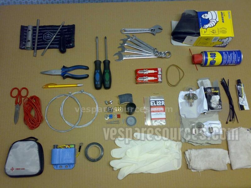

    Ecco quindi un elenco di ricambi e attrezzatura necessaria a quasi tutti gli interventi possibili:
    Cosa avere sempre appresso durante i viaggi?
    Questa guida consentirà a tutti i Vespisti di viaggiare con tranquillità e di rimediare ad eventuali spiacevoli guasti o rotture durante i vari viaggi.
    Per l'uso giornaliero, e quindi per piccole percorrenze, si consiglia di avere con se almeno la "trousse" di attrezzi fornita con la Vespa contenente (a seconda del modello) i seguenti attrezzi:
    ● Chiave del 13 per sostituzione ruota (magari a cricchetto)
    ● Chiave per sostituzione candela
    ● Cacciavite
    ● Guanti in lattice
    ● "farmacia del motociclista".
    ● Nastro Americano.
    Questi ci consentiranno di cambiare la ruota e la candela in caso di piccoli problemi.
    Per viaggi fuori porta si consiglia di aggiungere agli attrezzi precedentemente descritti i seguenti:
    ● Una serie di chiavi
    ● Cacciavite piatto
    ● Cacciavite a croce
    ● Cavo freno anteriore (servirà anche per la frizione)
    ● Cavo cambio (e con relativo morsetto servirà come cavo dell'acceleratore)
    ● Morsetti vari (acceleratore, frizione, cambio)
    ● Vari serrafilo
    ● Cavo elettrico
    ● Alcuni faston
    ● Carta abrasiva (quanto basta per pulire una candela/contatti)
    ● Qualche coppiglia
    ● Nastro adesivo
    ● Lampadine varie, a seconda del modello, da 6V o 12V (da avvolgere in straccetti sempre utili)
    ● Kit guarnizioni carburatore
    ● Spillo (da mettere dentro la bustina guarnizioni carburatore)
    ● Candele di vari gradi termici
    ● Pinza a scatto di taglia media
    ● Forbici da elettricista
    ● Svitol (spray piccolo)
    ● Grasso in tubetto
    ● Chiave a pappagallo media
    ● Chiave inglese regolabile
    ● Dadi 10/11 (Per carburatore, prigionieri blocco motore, testata 125/150 cc)
    ● Dadi 13/14/15 (Freno posteriore)
    ● Dadi 22/24 da ½ pollice (Mozzi PX, ecc.)
    ● Contatti (comunemente chiamati “puntine”) per modelli non elettronici
    ● Condensatore per modelli non elettronici
    ● Centralina di ricambio (per i modelli ad accensione elettronica)
    ● Regolatore di tensione o raddrizzatore per le Vespe munite di batteria
    ● Camera d’aria
    (tutti i piccoli oggetti prendono posto in un contenitore di rullini fotografici)
    Per viaggi molto impegnativi e lunghi si consiglia di aggiungere agli attrezzi precedemente descritti i seguenti:
    ● Gruppo termico (avvolto in un sacco e della stoffa, nelle largeframe sprovviste di miscelatore, prende posto sotto il serbatoio)
    ● Gruppo Frizione completo (o in alternativa dischi frizione nel qual caso serve l'estrattore frizione specifico)
