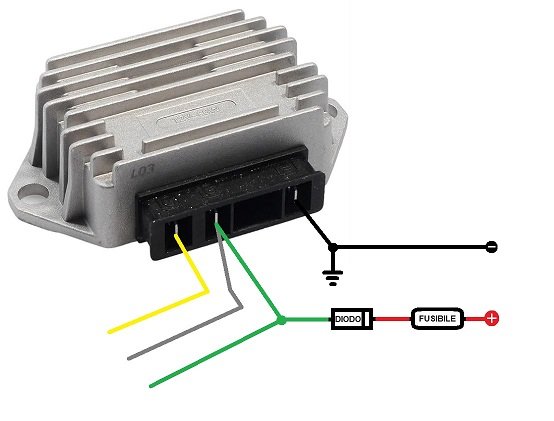

iLuke Inviato Giugno 18, 2024 Inviato Giugno 18, 2024 (modificato) Buongiorno a tutti, sono in possesso di una vespa P125X del 1981 (telaio VNX1t) con accensione elettronica montata lo scorso anno. Con l'obiettivo di installare un TrackerGps che faccia anche da antifurto, vorrei installare una batteria da alloggiare nel supporto della ruota di scorta (cofano sinistro) e con cui alimentare il localizzatore. Cercando online, ho capito che, per poter ricaricare la batteria, il regolatore di tensione attuale (di cui allego foto) dovrebbe essere sostituito con uno che abbia l'uscita per la batteria. Regolatore montato: https://imgur.com/g9TVDvE Vi chiedo quindi: Con questa modifica rischio di creare malfunzionamenti o danni all'impianto elettrico corrente (considerando anche l'accensione elettronica)? Quale regolatore di tensione dovrei comprare? Grazie a tutti! Modificato Giugno 18, 2024 da iLuke 0 Cita

Echospro Inviato Giugno 18, 2024 Inviato Giugno 18, 2024 Ma perchè una batteria per un dispositivo GPS? Io uso un tracker che ha delle normali pile alcaline e funziona da mesi senza problemi. Mettere una batteria solamente per alimentare un dispositivo che assorbe davvero poco, ti porta a risolvere una serie di problemi non indifferenti che riguardano la ricarica. Il tuo regolatore va bene, basta aggiungere un diodo ad uno dei tre fili colorati che arrivano al regolatore, Tranne al nero che è la massa Una cosa così, ma avendo un carico pressoché nullo, rischi di bruciare la batteria in poco tempo. Senti altri pareri Ciao Gg 0 Cita
